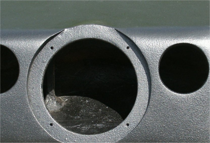

    Кстати вот такую поверхность можно получить при помощи нанесения автомобильного антигравия, правда не Боди и антигравий не аэрозольный (а из балона под пистолет)

    По умолчанию Re: Проф краска для акустики
    А износостойкость поверхности какая получается?
    Завсегдатай Аватар для TDA-Audio
    16.01.2005
    Omsk. (55 reg)
    1,672
    дюра текс крепче... и не пластична как антигравийка...
    у антигравия не очень, но есть ещё спреи для кузовов грузовиков. Во всяком случае а автомагазине AGA такие водились. Фактура - та же, износостойкость хорошая, но цена была заметно выше
    А как температурная стабильность. На солнышке не приклеятся друг к другу? Был у меня печальный опыт.
    16.01.2005
    Omsk. (55 reg)
    1,672
    антигравийка становиться пластичная при повышении температуры
    Если колонка с антигравийкой будет стоять на Солнце в 30 градусную жару,то она потечет,я правильно понял?
    16.01.2005
    Omsk. (55 reg)
    1,672
    нет.
    но могут слипнуться
