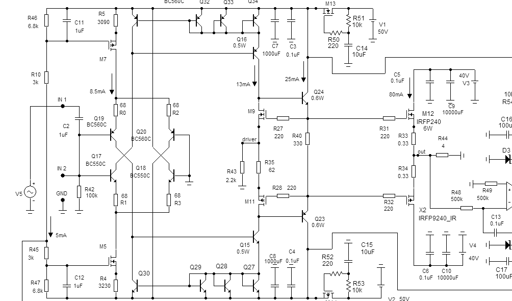

    Навеяно перепиской с камерадами Lelik и ИГВИН. Усилителей такого типа не делал и не слышал Давайте еще разик напряжемся и поможем довести эту схему.

    Схема обновлена, призываю пользоваться текущей нумерацией элементов во избежание путаницы.

    Я бы сделал отдельное повышенное стабилизированноое питание для предоконечной части.
    13,173
    По умолчанию Re: Давайте поможем сиротке (мне) довести до конца еще один усилитель!
    Никаких возражений!

    Игорь,питание примерно 45в в каждом плече?
    10ма тока покоя ТЗ мало для нагрузки УН в 3к.Для получения максимальной амплитуды размах тока через каждое ТЗ должен быть 7,5 ма и 2,5 через ДК.Работать конечно будет,но будут большие искажения.

    Просто интегратор, как нарисован, в посте 20.
    Добавлено через 8 минут
    45 В на 3k потребуют амплитуду тока 15 мА.
    При токе покоя УН 10мА, хватает. Поскольку выход УН - двухтакт в классе А.
    Можно и поднять, это решается оперативно, смотря какое усиление нужно получить. Например, можно нагрузить на 6,8 кОм, при тех же 10 мА, кстати, усиление можно уменьшить эмиттерными резисторами ДК.
    Там дилемма: больше ток покоя УН - меньше искажения УН по выходу.
    В то же время, для разгона тока увеличиваем его через ДК - там растут искажения. Есть некий оптимум. А ток 10 мА выбран, чтобы не сажать выход УН на радиаторы.
    Кроме этого, когда искажения растут с увеличением амплитуды, как здесь, а с уменьшением резко падают, слух они не режут. Это естественный ход событий

    yan, расширяй кругозор. На IRFP240 (как и на любых вертикальных или латеральных- пофиг) варианты есть! И термостабилизируются почти идеально. Я вот 1 такой вариант собрал, попробовал... теперь буду корпусировать и применять для локальной озвучки компа :p
    Хотя нет, есть еще sumo9 конечно же...
    GREY, фи! Тебя смущает введение дополнительного более высокого питания? Если БП обычный трансформаторный (впрочем, если ИБП- тоже можно) дополнительное более высокое питание можно с помощью удвоителей получить
    ИГВИН, подтверждаю, монотонный рост искажений с ростом амплитуды гораздо важней, чем погоня за "коротким" спектром и отсутствием старших гармоник. Ну, по крайней мере - на слух.
    Хватает,чтобы оставаться в А,по 7,5ма размаха на каждое плечо.Но это 75% от постоянной составляющей.
    Слух не режут, но часто у таких схем при повышении амплитуды (громкости) заметно растёт каша,теряется разборчивость в насыщенных местах фонограмм.Я сторонник делать амплитуду не более 20-30% от постоянной составляющей.Ладно,не буду больше встревать,твоя схема,тебе виднее.

    Э-э! Назад, военный! Схема Игоря, а слушать я буду! Продолжаем разговор, Большой Брат наблюдает!
    Там тогда выскочит за 80 вольт, диоды на удвоенное напряжение, высоковольтные емкости, а потом все это стабилизировать. Тупо интегральником фих выйдет, у них у всех вход-выход/до земли 40 В, так что придется дискрет и там мутить. Если уж делать дополнительное питание, то подматывая дополнительные обмотки и снимая с них. А у меня из трансформаторов приличных только Новотем-Талема, а они торы насквозь, доматывать их - чистая эротика!
    Это вот зря! Болезненное самолюбие - не моя черта
    Тут просто было пожелание - надежную схемку с хорошим звуком. И недорогую.
    Вот она и есть.
    Итак: если планируется увеличить ток, надо предусмотреть на плате УН пару небольших радиаторов. Остальное делается лехко и непринужденно.

    Игорь,я не это имел ввиду.Если схемка опробованна и хорошо звучит,тогда чего тут обсуждать.Надо собирать и слушать.
    Лучше предусмотреть.В безосных схемах каждая мелочь влияет,будет возможность поиграть с режимами.Игорь,а ты не пробовал распараллеливать выходники?Смущает довольно высокое выходное сопротивление схемы.Возможно будет хорошо играть не со всякой акустикой.Может сделать меньше питание и выше ток покоя ВК,завести выход в более глубокий А?К тому же на больших токах крутизна у полевиков выше.
    Серж,а тебе что нужно по мощности то получить?С одной пары 1058/160 ты всё равно такой размах,близкий к питанию 45в, не снимешь,ОБР не даст.Может сделать питание выхода ниже, вольт 20-25 в плече,а на УН его удвоить и застабилизировать ,всё от той же обмотки.Как раз нормально будет по напряжениям.Ток покоя выхода сможешь увеличить при тех же радиаторах.
    Если не на откровенный САБ подключать , то все ОК .
    Линейность транзисторов больше сказывается на звуке , чем "каша" от большого выходного ...
    В этом их и прелесть . Раз попробуешь - потом как наркотик .
    На сотку можно расчитывать . Проверенно .
    На бОльшем сопротивлении нагрузки - и на 150 Вт .
    Странно , но убить их не удалось даже 2-х омной нагрузкой . Греются , но работают .
    Запас по ОБР большой , скорее всего не совпадающий с графиками . А как у вас ?
    Жадный ты, Сергунтий! С 25 вольтов совсем пшик выйдет. А как мы с женой винчера выпьем и караоке горлопанить начнем? Обратна шутю, нету у нас караоке, а и было бы не горлопанили бы, ибо нашими голосами "занято" в кабинке орать. А если серьезно, то надо бы на 8 Ом получить 80-100 Вт, такие АС у меня сейчас в производстве для себя любимого.
    Да, они терпеливые
    Выходное сопротивление до 1 Ома, вполне допустимо, на слух.
    Ну а здесь будет 0,6 примерно.
    Запараллелить вполне можно, просто будет дороже.
    Есть вариант выхода на IRFP, выше есть схема, которую я применяю.
    Насчет повышенного питания УН. Тогда выходной каскад будет определять ограничение. А сейчас - раскачка. И мощность будет ограничена амплитудой раскачки, поэтому напряжение +/-45 использовано не полностью. И поэтому же одной пары на выходе хватает. Вот такой, надо заметить, компромиссный вариант. Но звук обещаю
    А ты пробовал мерять как ты обычно слушаешь музыку,на какой мощности усила.Я как-то прикинул,1-2 вт -это громко,5-7 очень громко.Понял что усила 20-25 вт для дома вполне достаточно с большим запасом.Причём разницы в "транзисторных" и "ламповых" ваттах я не заметил.Стоит ли усложнять и удорожать конструкцию для получения 80-100вт?Безосный усь на такую мощность сделать очень трудно,возникает много противоречивых требований между качеством и мощностью.Может стоит максимально уделить внимание качеству?
    Игорь,не соглашусь.Не лучше ли определять ограничение внешней цепью не доводя транзисторы до насыщения или отсечки и иметь запас по напряжению в режимах транзисторов УН.А повторителю лишний запас по напряжению особенно не нужен-лишнее тепло.
    Если не учитывать просадки на БП,размах на выходе может быть около 38в-40в,это даст почти 10а на 4ом.По даташитам 7а максимально
    Совершенно точно,каша получается не от большого выходного ,а от его нелинейности.Если параллелить то выходит линейней.
    Но звук обещаю
    Это самое главное Улучшения требуют усложнения конструкции,на сколько это оправданно и на каком уровне компромиссничать решает каждый сам.В целом весьма симпатичный усил у тебя получился.
    А если что то с большим диапазоном? Там как раз будет 2 Вт и пики по 15-20 Вт. А если погромче захотелось. Только исходя из этого. Громко слушаю часто.
    Не шмогла я не шмогла! Пойду спать. Может завтра. Чуть рановата я эту ветку затеял. Но ничего, вы тут и без меня устаканите.
