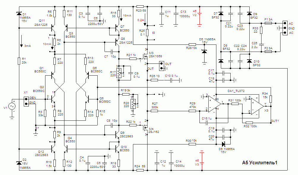

    Навеяно перепиской с камерадами Lelik и ИГВИН. Усилителей такого типа не делал и не слышал Давайте еще разик напряжемся и поможем довести эту схему.
    Схема обновлена, призываю пользоваться текущей нумерацией элементов во избежание путаницы.

    По умолчанию Re: Давайте поможем сиротке (мне) довести до конца еще один усилитель!
    GREY, вот смотри, какие токи я хочу сделать: выделены красным
    Здесь уже биполяры в ИТ, перерисуй себе.

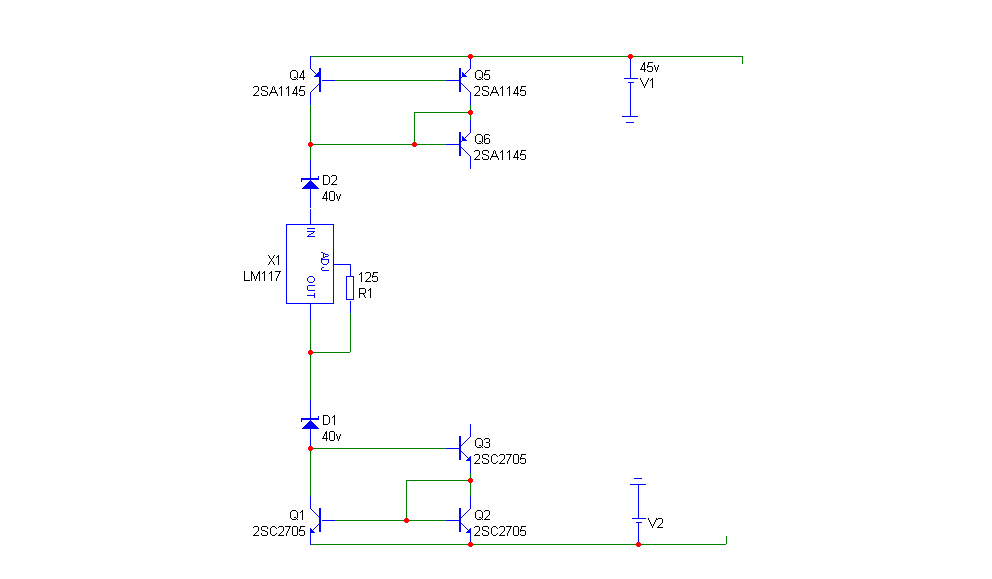

    Ещё вариант ИТ для дифкаскада.Не надо заботится о симметрии,всё задаётся одним элементом.Вместо ЛМки можно поставить стандартный двухвыводный ИТ на полевике.

    Я тоже всё написал по твоему списку, насчёт интегратора.На форуме никогда не будет такого,чтобы все договорились и пришли к единому мнению и одной схеме.Выбирать вариант тебе.
    По источнику тока ДК.Если там будет небольшой положительный ТК,это даже хорошо,учитывая отрицательный ТК выходных транзисторов.Важно,чтобы он у обоих источников был как можно ближе,нужна синхронность.

    По типу кондёров, Сергей. посмотри на полипропилен EPCOS MKP B326XX, может они у вас доставаемы.

    Я бы R15 зашунтировал емкостью более 10 мкф - иначе наводки и шумы будут лезть. Так как реально этот резюк включен последовательно со входом. А в БП два диодных моста обязательно поставь - звук лучше.
