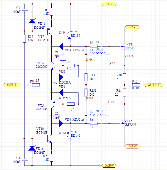

    Еще 1 разработка в массы! Довольно просто все, описывать каждый каскад я думаю смысла нет. В качестве ОУ можно коппечный 5532 втулить - его можно от +\-22В питать. Вполне возможно, что выдержит и более высокое питание Ток покоя- чуть меньше 1А, легко термостабилизируется, для этого даже не надо Q1,2 лепить на общий с оконечниками радиатор.
    В качестве БП предлагаю переделать АТХ БП. Или, если есть АТХ БП дохлый и влом его ремонтировать - на базе его трансформатора и IR2153 сделать простейший БП, как раз +\-25В получится (без перемотки транса).
    PS не хотелось развешивать ярлыки и копирайты. Если вы считаете, что это ВАША разработка - на здоровье, спорить не буду

    Cейчас придет Балакин и за БП ATX даж не представляю, чего сделает Если питало импульсное, то нах вообще A. От питальника такого срача будет в десять раз больше, чем от коммутационных искажений в "не A".
    Да и вообще, видели мы это уже давно и не раз, реализация Евгения в железе гораздо интереснее, чем схема, да и он сам же и говорил, что схема не его разработки, а его друга, фамилии сорри не запомнил.
    И вообще, существовали б в природе еще и опера приличные высоковольтные, так было б интересно и разговор можно б было продолжать. А с 604-ми имел дело - даже в кач-ве буфера и размахом на выходе не более 6B п-п сильно не понравилось. Мутит и сипилявит.

    Эx, залужу..., мне ее дядя Толя Кочетов прислал, в виде *.cir. А потом, наверно через год где- то стырил эту картинку. А потом, еще через пару месяцев где- то прочитал ссылку на Балакина, дескать он- автор
    Попробуй разберись в этом хитросплетении! Btw, я пошел [поиск] терзать, но если у тебя сохранились ссылки по теме - велькам.
    Сейчас меня, касательно этой сжемы, интересует несколько моментов:
    1) какое реальное предельное питание у тех же 5532, TL072, etc.? Провести, что- ли, разрушающие методы исследования? А старые совковые "желтые" 544УД1 какое питание выдерживают?
    2) а может стоило R7 и R12 разбить на 2 половинки и к их средним точкам подключить вольтодобавочные электролиты с выхода?
    3) С3=2пФ. Это как- нить можно организовать с помощью дорожек на pcb? А то я очень сомневаюсь, что такие thru hole конденсаторы существуют (и будут нормально работать в данном месте)
    про БП спорить не буду. Если у тебя ИБП обязательно должен все загадить... ну, так тому и быть! ;) А мы пойдем другим путем.

    Нужны ли в вашей схеме C4, R4, C5?
    "для этого даже не надо Q1,2 лепить на общий с оконечниками радиатор"
    При данном построении их категорически нельзя лепить на общий радиатор

    У такого выходного каскада есть несколько родимых болячек.
    1. Он не может дать тока больше, чем 2 * Iначаальное. Этму мешает нижний трнзистор. И при ограничении, и из-за ОООС возникает плохой импульс в цепи ООС. Лечится уничтожением ОООС. В принципе, этот каскад может работать и без ОООС.
    2. Резистивные нагрузки входных транзисторов имеют очень всокое сопротивление, на входных емкостях мощных полевиков страшно портятся переходные процессы и частотка. Надо ставить источники тока или вольтдобавку на заметно большие токи.
    3. Интересней получается результат, если подавать сигнал не так, а напрямую в точку соединения эмитеров. Тогда биполярным транзисторам, стремящимся леанирезовать параметры полевиков, не придется борость с емкостями 4 и 5.

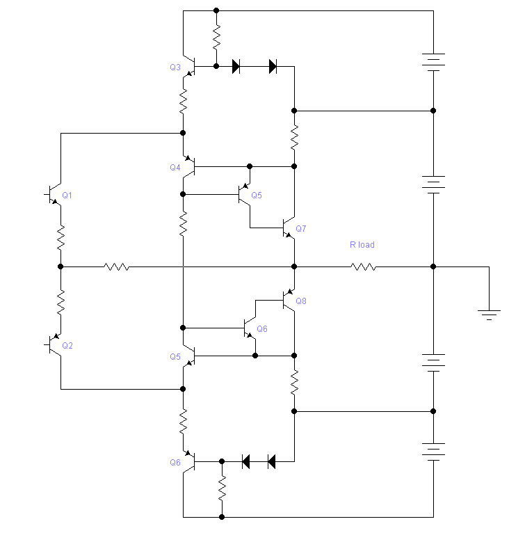

    Я решил пофантазировать и получилось вот так.
    Q1Q2 в классе AB, оконечный каскад с постоянным смещением, как бы экономичный класс А.

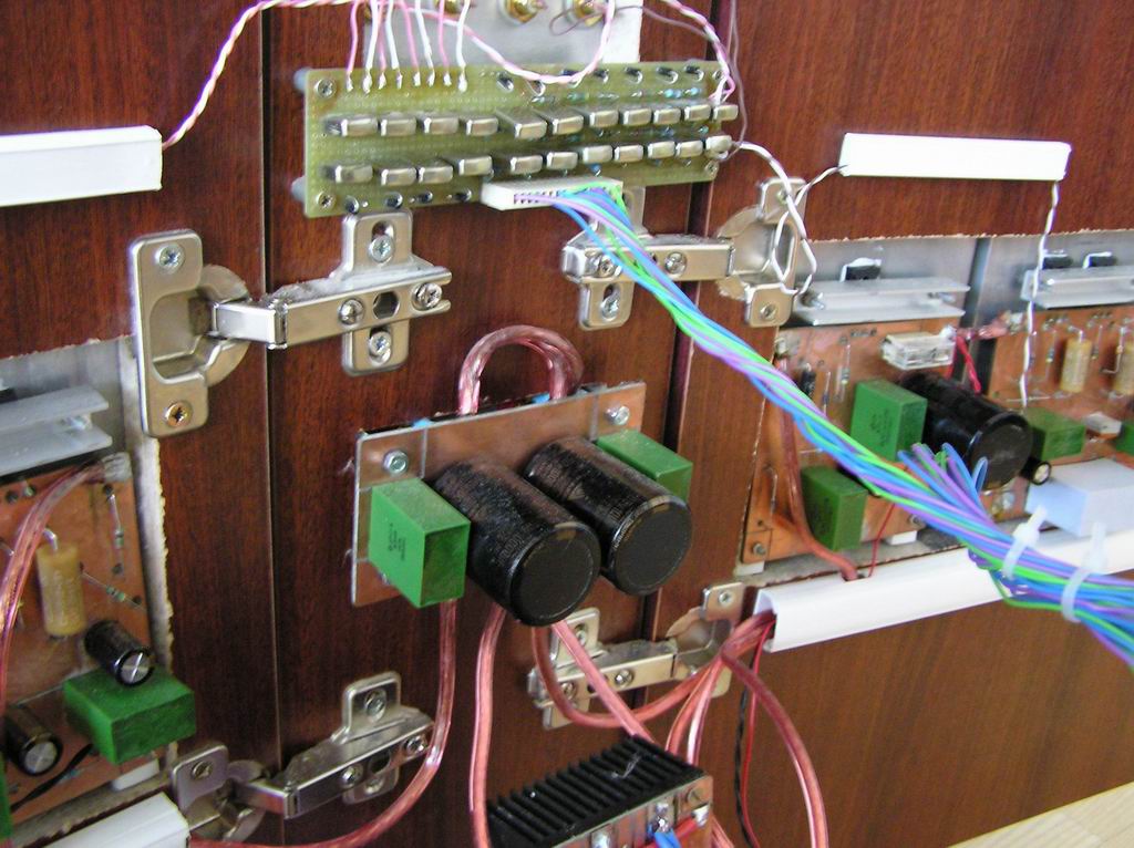

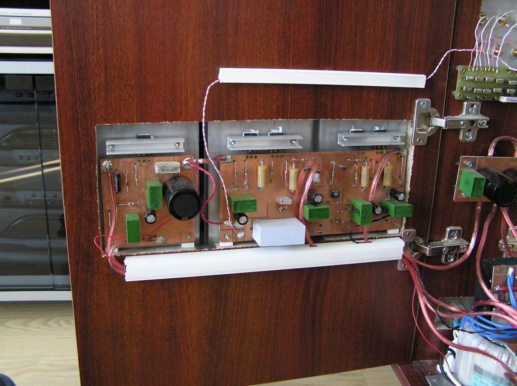

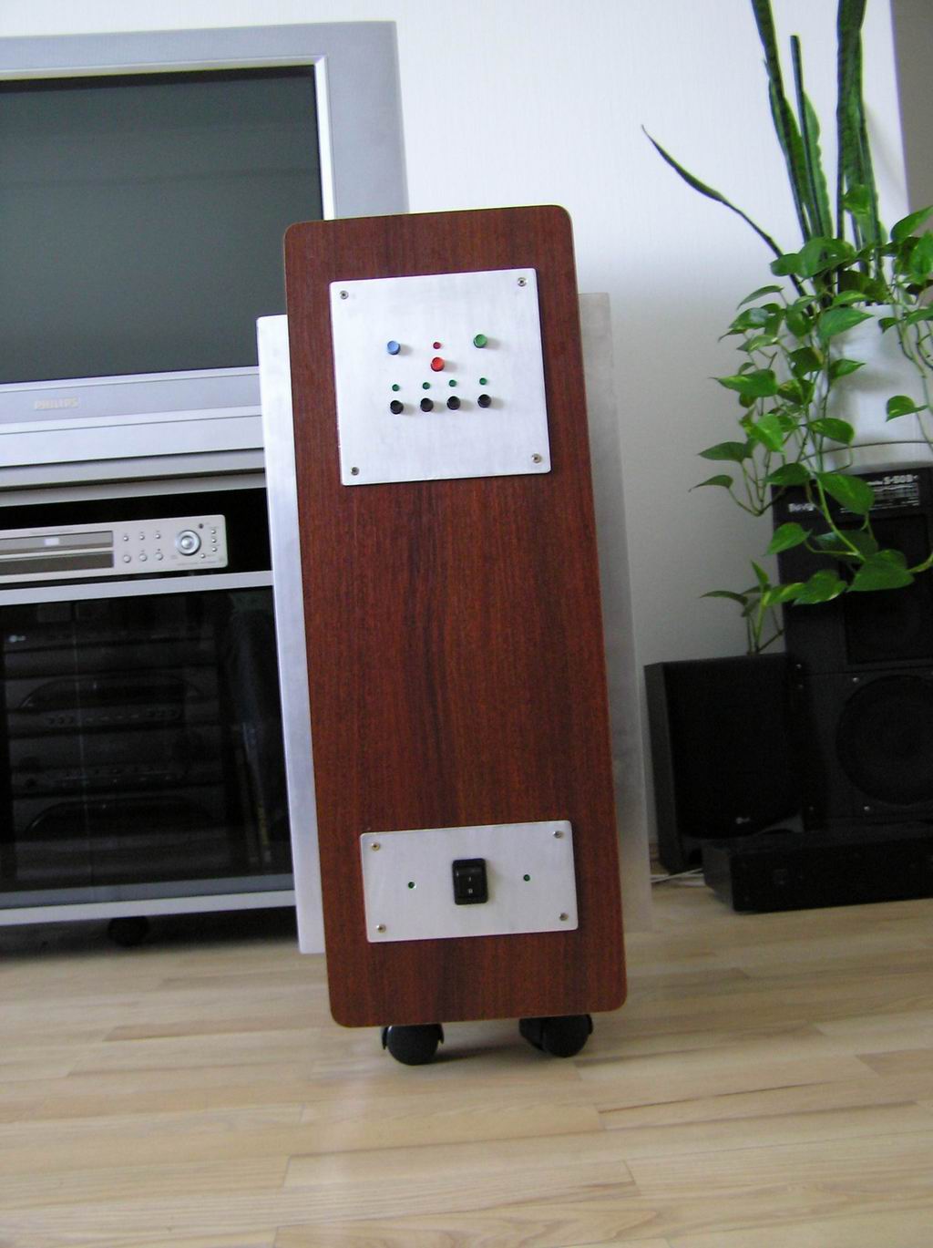

    У меня по два транзистора в плече, ток покоя 3А, питание через транзисторный фильтр, как в Чуфолиевском фолловере. 42В. Однополярка - т.е емкость на выходе. Зато нет устройства защиты АС Т.е. оно ненадобно. Твинмоно. Выпрямитель на шоттках. Но от этого суть схемы никак не меняется. Некоторое массштабирование. Сейчас это чистый УМ - РГ Никитина и селектор перехал в отдельный корпус. У меня не было картинки, как таковой - файл - я крутил- тудым-сюдым в симуляторе - гибридник планировал... потом сделал фактически как в оригинале (кроме умощнения)
    С уважением
    Евгений Балакин
    Завсегдатай Аватар для Eugene Balakin
    24.12.2004
    1,595
    По умолчанию Re: УМ Балакина, кл. А
    Можешь ре-пост сделать?
    Попробую - только фотки старые - уже немного по- другому выглядит - нет селектора и рг - чистый ум
    Нашел фотку - видно - вместо кнопулек сделал индикатор вых мощности на 3915. РГ и селектор - в отедльной коробке с большими индикаторами - в кинескопе отражаеется SergioT с гармонизатором в руках
