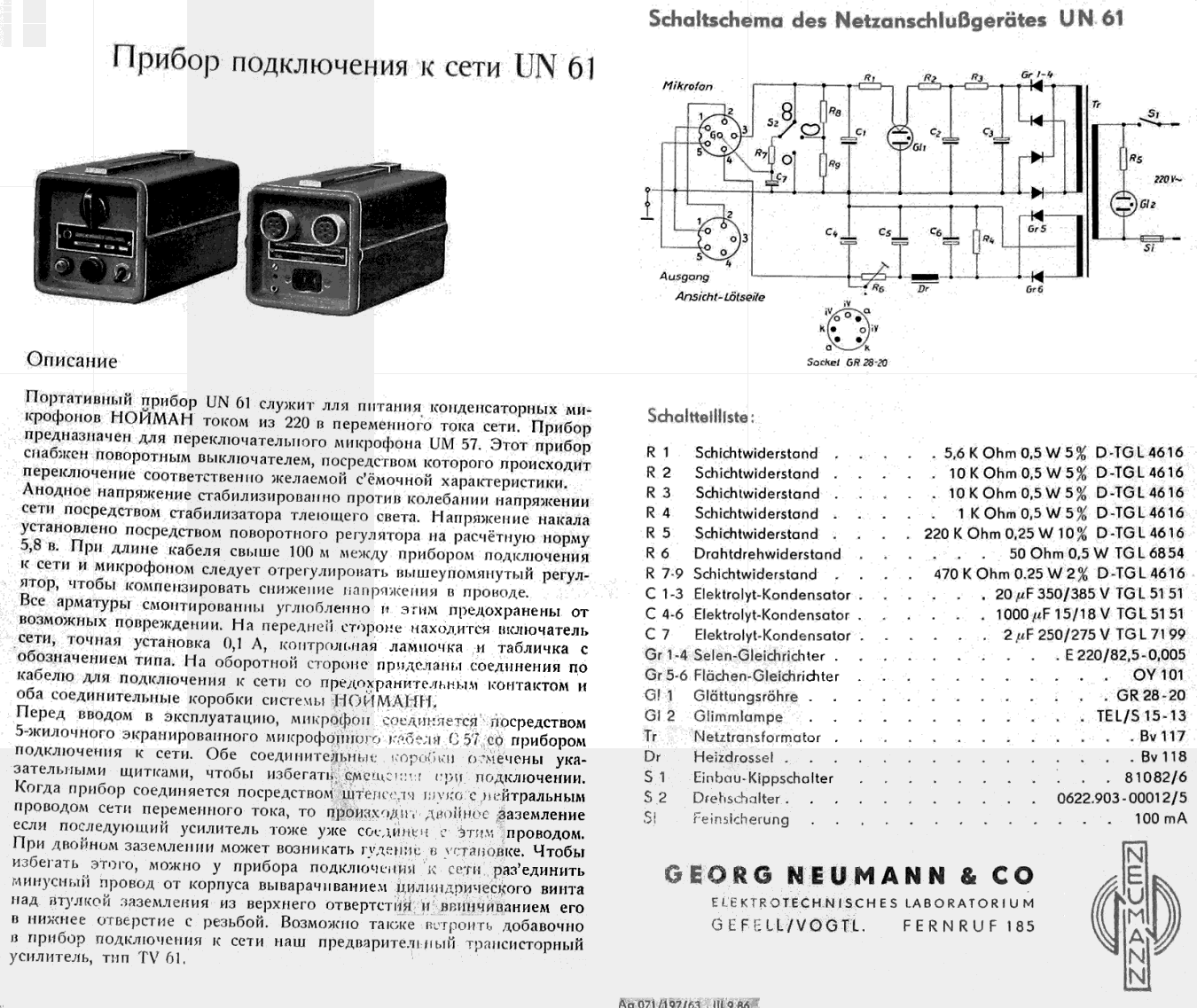

    В связи с приобретением настоящего конденсаторного измерительного микрофона МК-6, ищу варианты малошумящего источника +140В и накал
    +4В. Родной источник +140В собран на газовых стабилитронах(Hi-End),
    и соответственно страшно шумит.
    Кто чего может присоветовать - буду очень благодарен
    Использовать родную ноймановскую схему блока питания. Она не шумит, хотя в ней тоже есть газоразрядный стабилитрон.

    По умолчанию Re: Источник поляризующего питания +140В
    Спасибо за совет! А где можно посмотреть на эту схему?
    Я так понимаю, в блоке питания МК-6 схема не ноймановская, т.к. уровень шума 34дБ.
    Когда у меня был в гостях Миша Зайченко из Питера, он не поленился и насчелкал фоток тех. документации. За что ему огромное спасибо!
    А у меня все никак руки не доходят отсканировать, чтобы получилось красивше
    Александр, большое вам спасибо!!!
    А на транзисторах ничего не посоветуете?
    А то что-то на газовых стабилитронах не очень интересно
    Смотри Хоровица Хилла, раздел про спец. источники питания, там схема классическая схема с ОУ и высоковольтным МОП транзистором.
    Я сча нечто подобное для +48 делаю.
