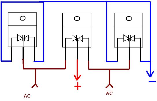

  15. #554
    11.04.2009
    ДВР
    4,244
    По умолчанию Re: Шоттки в выпрямителе
    Цитата Сообщение от Jekson Посмотреть сообщение
    ... диоды Шотки нельзя включать в параллель
    А кто это узаконил.
    Не помню, где выдернул(автору сори).
    При неимении кухарки...работает. Нажмите на изображение для увеличения.

  16. #555
    Частый гость Аватар для denz
    28.02.2008
    860
    Есть в доступности такие Шоттки:
    MBR20100CT
    30CPQ100
    SB20100CT
    Какие из них применить для двухполярного выпрямителя +/-50В. Питать будет ВП2006. Планирую применять по мосту на обмотку. Можно паралеллить диоды в одном корпусе?

    По картинке в моём п.556 можно мост собрать на сборках от ПК ИБП. Крайние 20-ки, средняя 60-ка, всё на радиатор. Мост получается с Imax.= 30А
