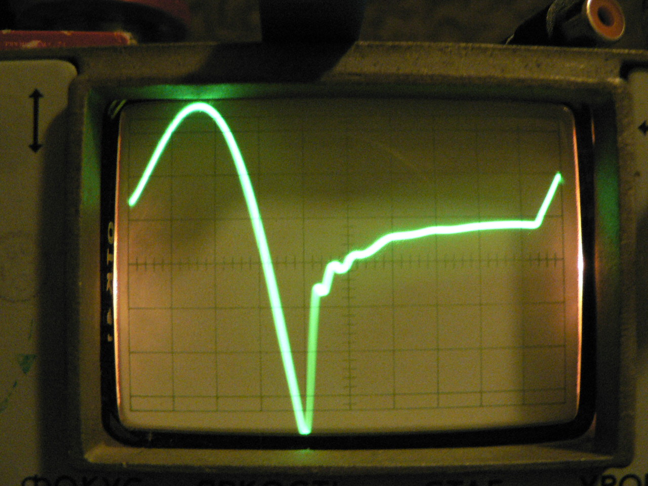

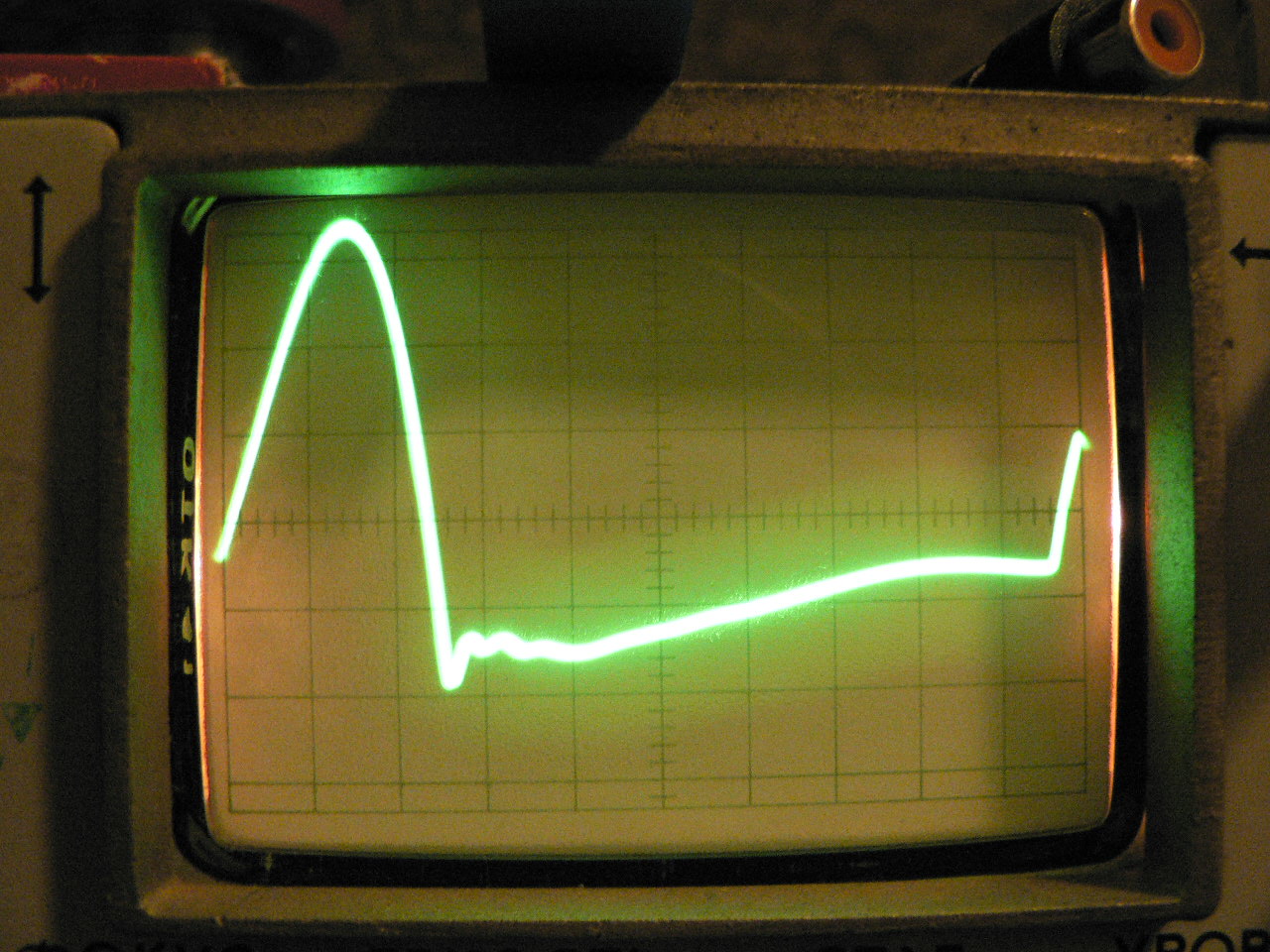

  21. #2640
    12.11.2007
    С-Петербург
    601
    По умолчанию Re: Шоттки в выпрямителе
    А день назад пустил без нее. Вот, из кэша браузера.
    Выложены пользователем Чапай с таким пояснением.
    Посмотрел осцилоскопом свои диоды что под руку попались. Сфотографировал форму тока при выпрямлении синуса 50 кГц.
    1) 1N5819 Шоттки 1А 40В
    2) HFA04TB60 Быстро восстанавливающийся 4A 600V 42нс
    3) 1N4007 1А 1000V
    4) 1N5822 Шоттки 3А 40V
