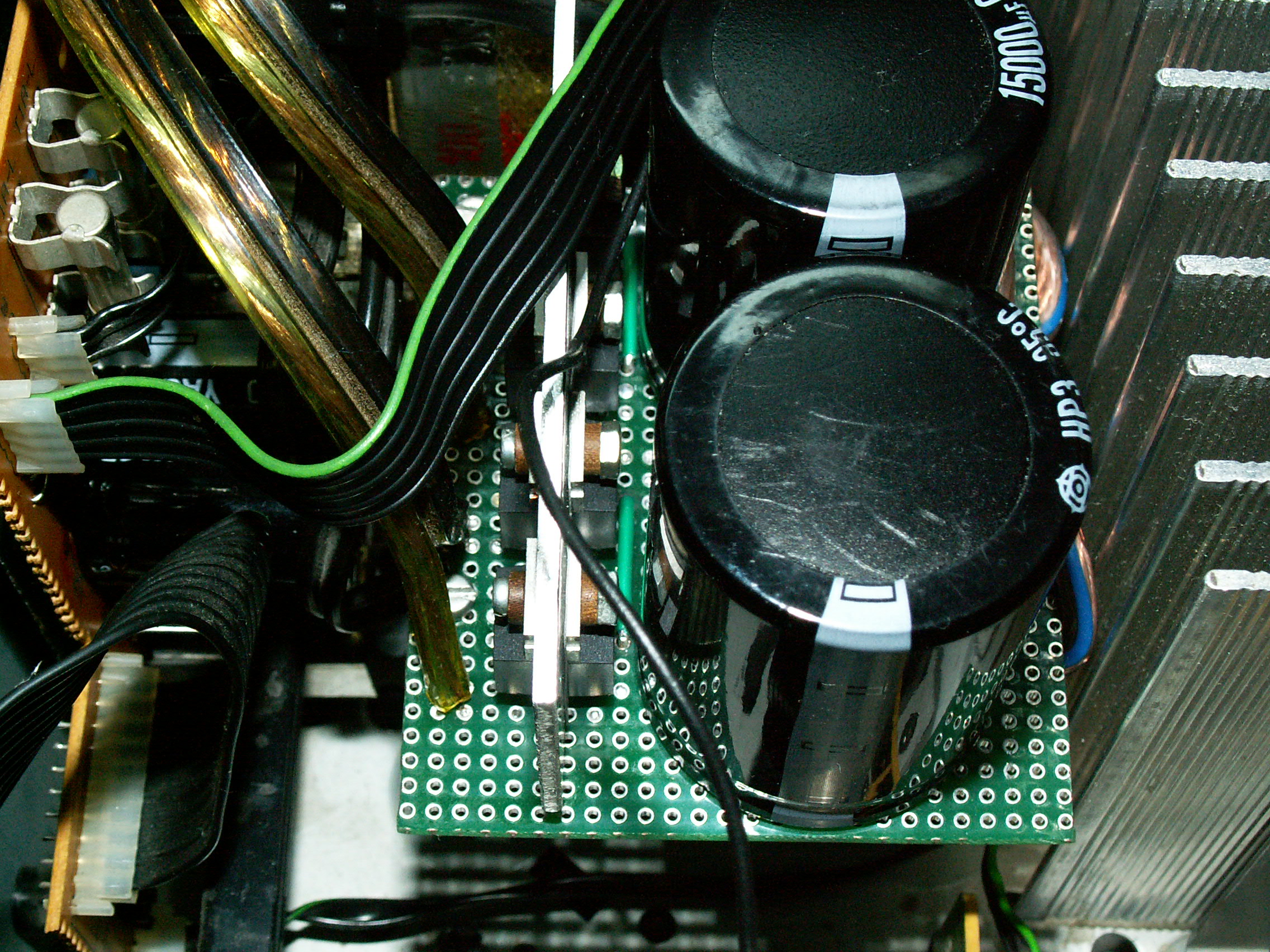

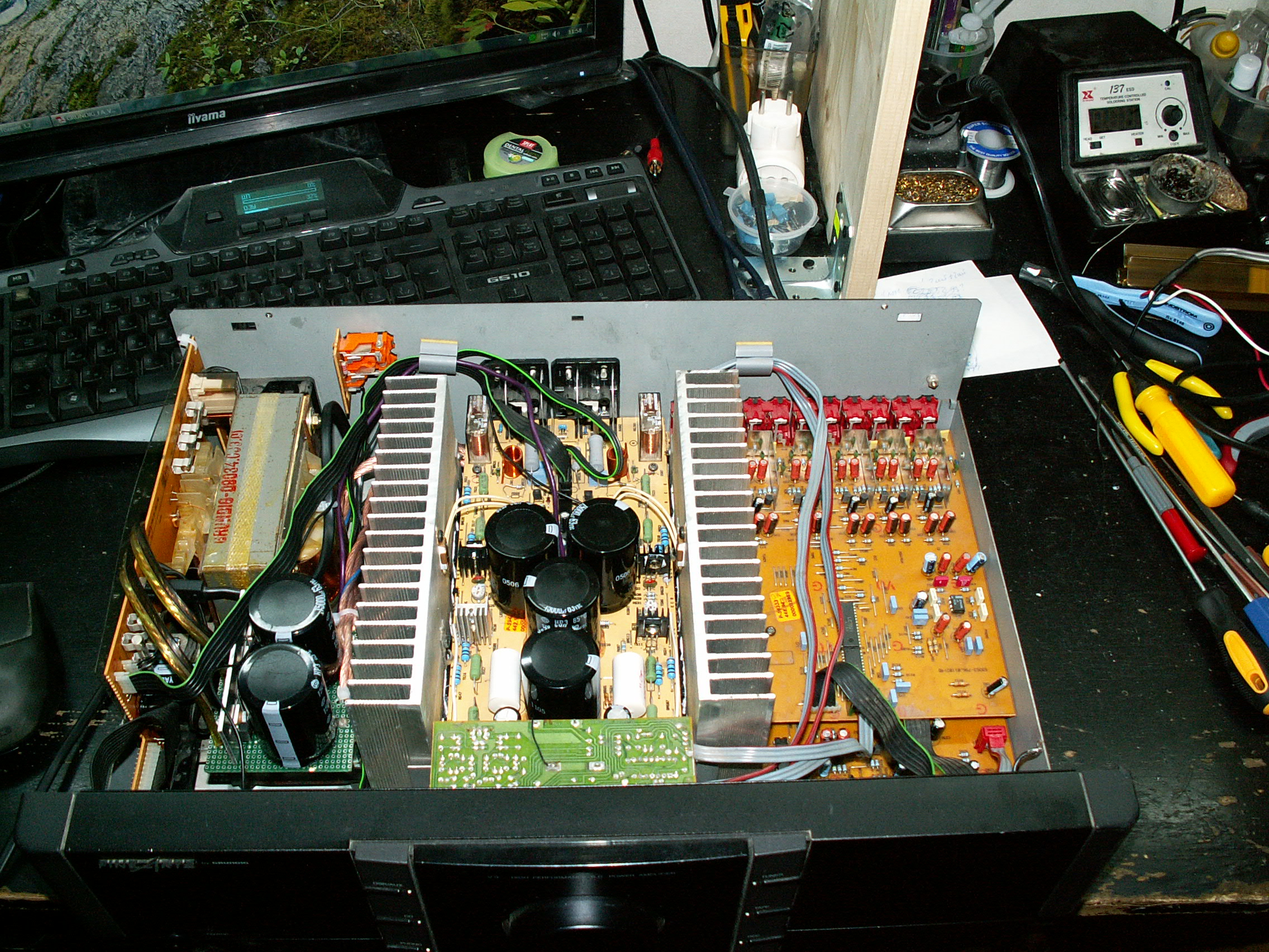

    В чем причина? Длительность импульса велика?
    Скорее всего.
    Стоял транс ватт на 250 - 300. Сделал БП с выпрямителем на 10А шоттках (ТО-220).
    Потом заменил транс на тор 500Вт - втором или третьем включении начали гореть диоды (не все сразу, а 1-2 из четырёх). 30А в ТО-247 ставить было геморройно - после второй замены поставил термистор. Пока работает. Но планирую поменять. Нажмите на изображение для увеличения.
