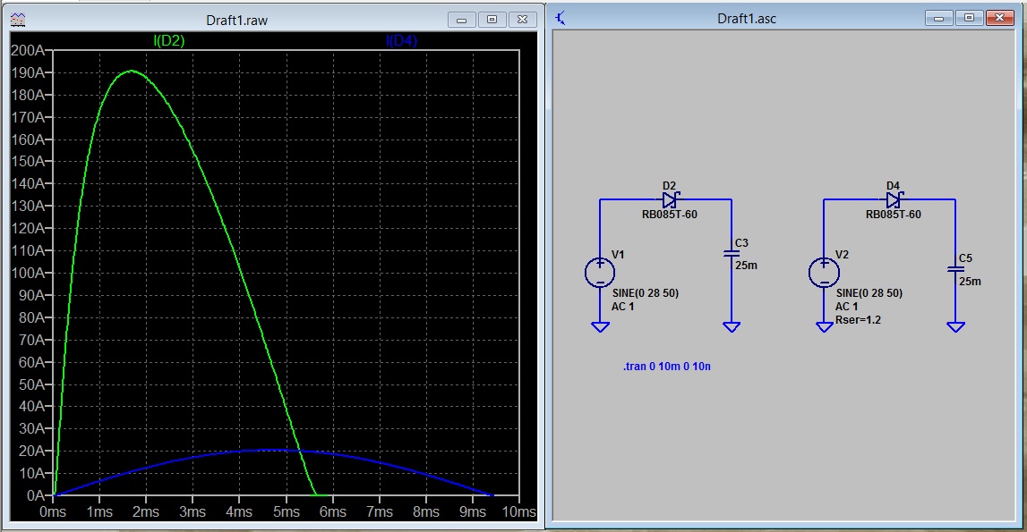

  4. #2583
    29.01.2007
    2,785
    По умолчанию Re: Шоттки в выпрямителе
    Активное сопротивление обмотки затягивает импульс, но резко снижает ток.
    Практически на порядок.
    Осталось учесть индукцию.
    Но последовательное включение индуктора введет в схему LC и импульс будет подавляться. Что противоречит теории вылета диодов от тока зарядки банок
    Видимо так симулить некорректно, в виду практики, которая говорит, что они иногда вылетают.
    Последний раз редактировалось Ulis; 11.07.2019 в 15:32.

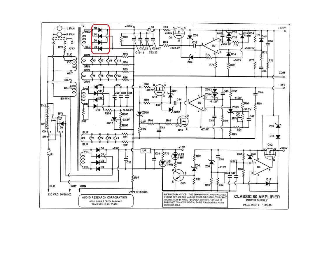

    мужики, помогите:
    Какие диоды поставить, родные отхлебнули...
    Кто говорит ставь шотки, кто говорит не ставь шотки, звук убьют, ставь ультрафасты,
    Если звук был, его диоды не "убьют".
    Это раз.
    Подыскивая замену получше - надо сразу сказать, в каком корпусе стояли прежние.
    Это два.
    И третье - меньше общайся с грамотеями Сундука, типа экспериментатора с Сахалина.
    Он те насоветует... ))) У них звук умирает в первую очередь от их кривых ручонок и мозжечка.
    Родные (Edal m4g5) не выпускаются
    Можно современный аналог подобрать. Что касается Шоттки - можно и их, но на такие напряжения они будут дорогие.
    Родные (Edal m4g5) не выпускаются, давно бы нашел и поставил, даж голову не ломал
    Прямой ток и обратное напряжение известны?
    Раз родные квакнули - возьми чуть мощнее. Высоковольтные - либо Шоттки карбид кремния, либо ультрафасты - софт рикавери.
    Все они не дают помеху восстановления, это основное требование в аудио.
    Старые сфотографируй, что там за корпус?

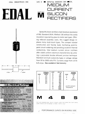

    Родные - 3 ампера 600 вольт.
    Квакнули от кривых рук вашего покорного слуги.
    Ну бывает... За одного битого трех небитых дают.
    Я ж тебе писал - на Маузере будет дешевле.
    Там всё то же самое есть.

    1N5406 пойдут.
