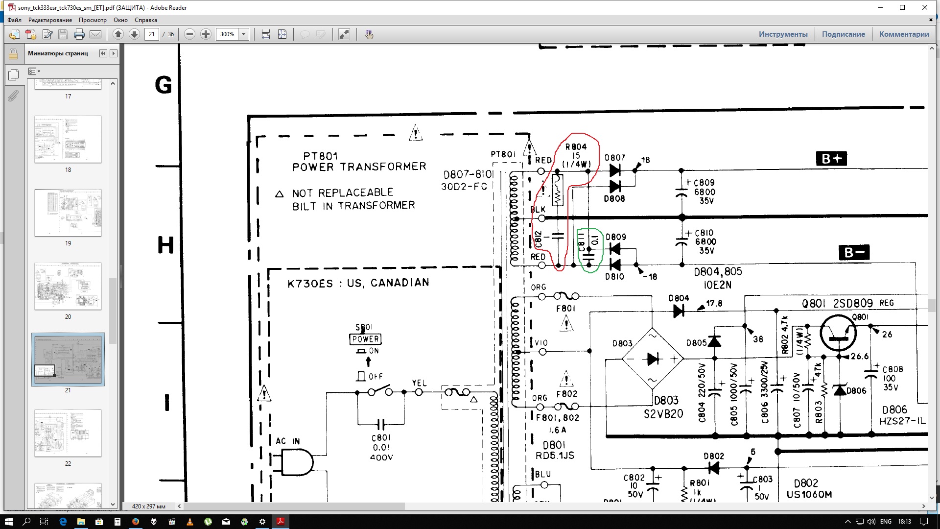

    Вот часть схемы одного из моих аппаратов. Там с завода как я понимаю применён снаббер- обведён красным и ещё один конденсатор параллельно обмотке трансформатора тоже защита от помех- обведён зелёным. После моста только электролиты. Я как то пробовал после моста параллельно электролитам ставить плёнку на 0,333мкф. Звук получился ужастный, циканье, буханье. Либо нужно было номинал подбирать, либо не плёнку а керамику. Но я думаю что мелкий плёночный или керамический нужно ставить поближе к потребителю, а если поставит непосредственно в блоке питания после моста, то из-за длинных проводов или дорожек этот конденсатор какие нибудь паразитные резонансные контура может образовывать... Поэтому в данном случае оставил как есть, просто диоды на шоттки сменил.

    По умолчанию Re: Шоттки в выпрямителе
    Мое мнение, кондер лишний. Появляется дополнительный контур циркуляции звона , время затухания увеличивается.
    Вы имеете в виду который конденсатор?- тот что зелёным обведён, или же то, про который я упоминал на 0,33мкф который не прижился?
    Тот, что зеленым обведен.
    Зелёный - это тоже часть снаббера, обычно можно забить и не ставить. Какого он должен быть номинала - стоит подбирать по осциллографу после оптимизации номиналов "основных" R и C снаббера.
