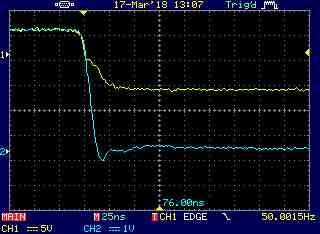

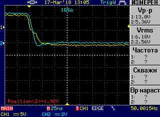

    Быть может это разряд ёмкости перехода
    Колебательный контур
    Цитата Сообщение от Александр Ю. Посмотреть сообщение
    Выброс ЭДС самоиндукции обусловлен индуктивностью кабеля,
    Те же условия, диод Шоттки 11DQ06 ......?
Название:	Шоттки 11DQ06.jpg
    Увеличенно
Название:	Шоттки 11DQ06 Увелич&#10.jpg
    Для разнообразия..... КД202
