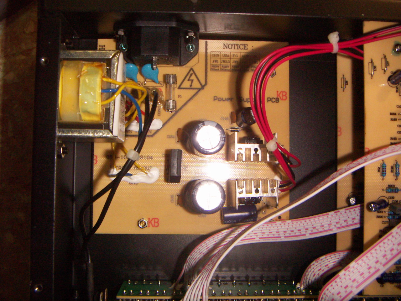

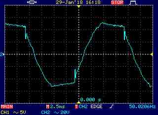

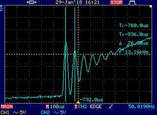

    Пытаюсь освоить осциллограф...Делюсь...
    Воочию увидел влияние ферритовых колец на ножках диода.
    Надеюсь, что для лампового усилителя с питанием 350 вольт GREE C3D10060A подойдут.

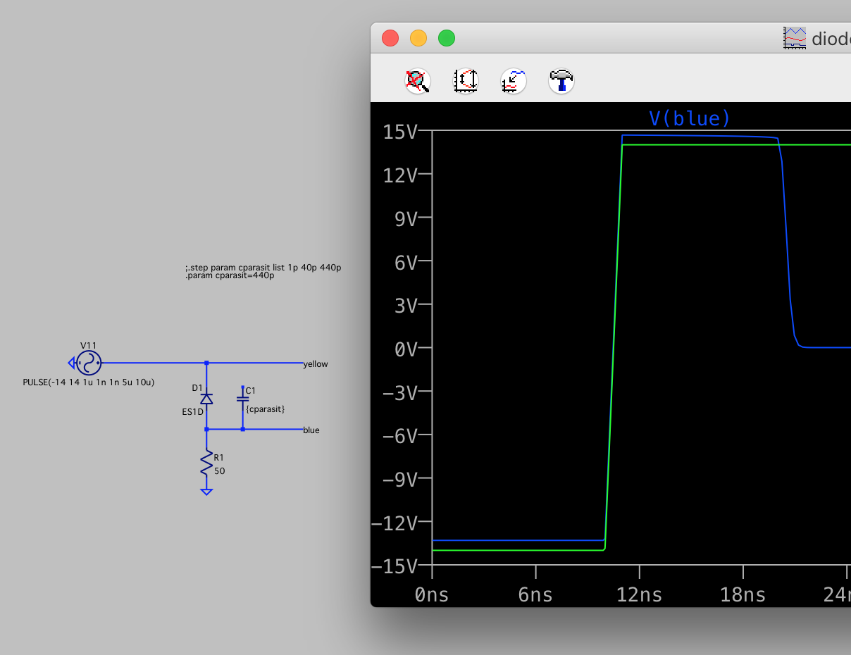

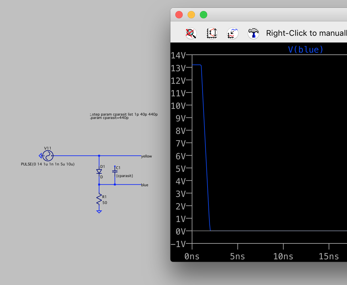

    Берём идеальный диод:
    Добавляем паразитной ёмкости 440pf, как в даташите на cree:

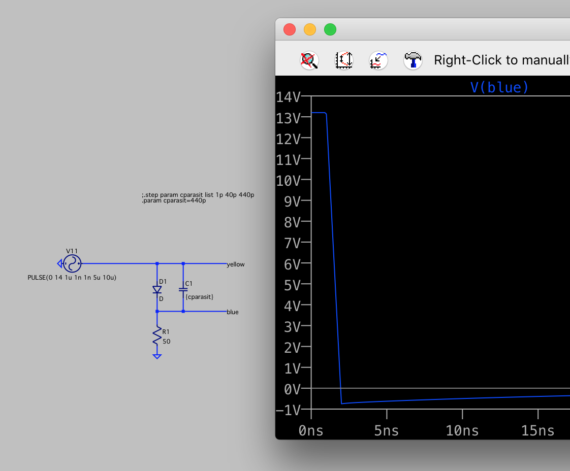

    Чтобы измерить время обратного восстановления, которое у шоток должно быть = 0, нужно подать отрицательное (с точки зрения диода ) напряжение:
    При увеличении питания эта паразитная емкость уменьшается ? Я правильно понял даташит ?
  5. #2424
    14.04.2009
    рядом с Москвой
    4,447
    По умолчанию Re: Шоттки в выпрямителе
    Даташит — правильно, теперь надо правильно понять работу выпрямителя

    Не надо там ничего осознавать: на вторичку мощного транса ставите цепочку 1мкф-10ом последовательно, на слабый транс 1мкф-100ом
    Когда это видишь воочию, лучше закрепляется.

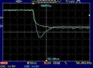

Название:	Блок питания2.JPG
    На мощный транс ставил, как по вашему.
    Дополнил конденсатором 1 мкф на первичную обмотку. Гораздо лучше. Дополнил фильтром....
    С маломощными трансформаторами, двоякое впечатление. Звук меняется, но становится ни лучше, ни хуже...Просто другой.
    есть куча куда более интересных и важных вещей в аудиотехнике.
    Вот тут я еще не сильно силен.

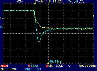

    Что-то как-то покрасивше должно быть, см http://www.hagtech.com/pdf/snubber.pdf
    До этого руки не добрались. Показал, что есть на маленьком трансформаторе. И загизулина большая, и похоже транс слабоват. Но продают же...
    Покрасивше.. Вот так стало в питании усилителя.
    А, хорошо бы подписывать в названиях фото, а то непонятно чего за загогулины
