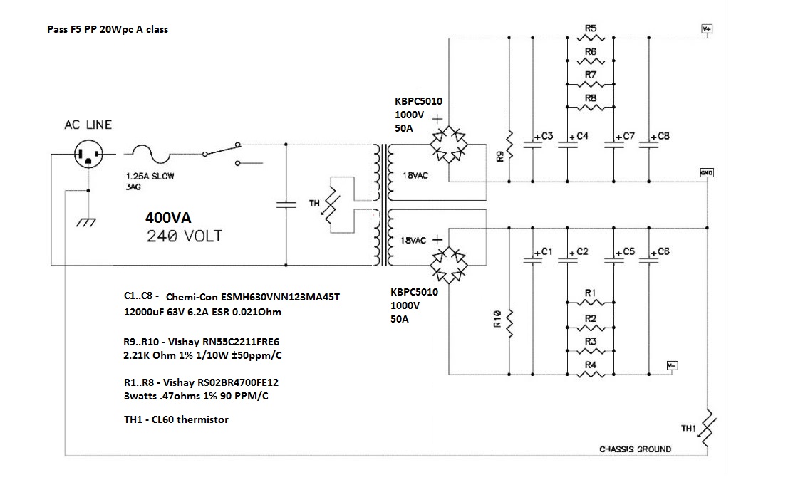

    По умолчанию Re: Шоттки в выпрямителе
    Цитата Сообщение от Hakas Посмотреть сообщение
    Зачем один? 30А - это ток двух диодов в сборке. Используйте оба параллельно.
    получается там в одном корпусе два диода? это не вредно для звука? может все таки 2-pin поискать? но выбор невелик..
    ---------- Сообщение добавлено 00:51 ---------- Предыдущее сообщение было 00:49 ----------
    В какой схеме был NTC с земли на корпус?
    в схеме блока питания для F5. фото прилагаю, правда там символьное обозначение TH1 неверноеНажмите на изображение для увеличения.

  20. #2399
    14.04.2009
    рядом с Москвой
    4,447
    На звук количество диодов в корпусе не влияет. Ну если не сильно эзотерировать
Название:	CRC 8 Schematics.jpg
    Это на конденсатор вообще больше похоже. См обозначение нтц
    А чего это за схема такая, подчерк китайским отдаёт. Приличных от дяди Пасса нет?

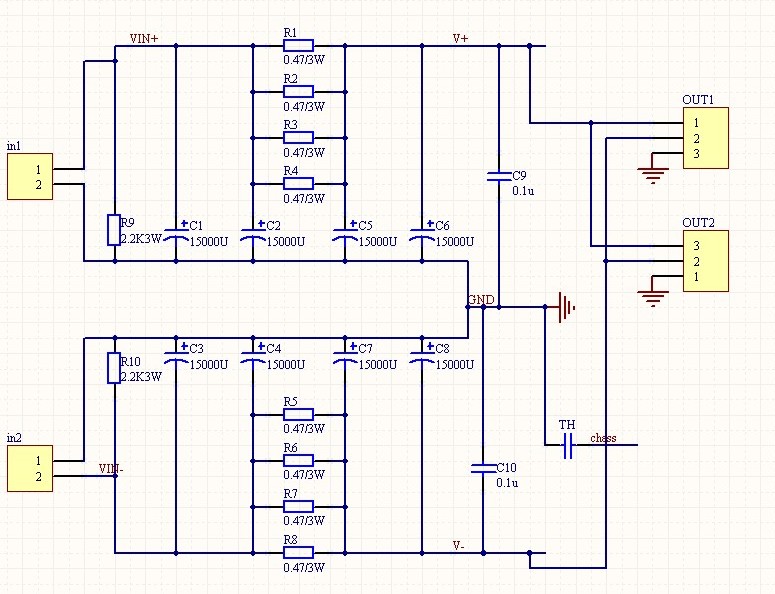

  21. #2400
Название:	my F5PSUschematic.jpg

    да, схемка от китайца, но плата проверенная и качественная. вот тут получше, правда комплектуха другая указана
