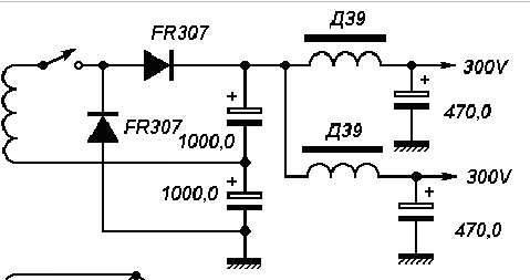

    Подскажите пожалуйста можно ли поставить в анодное питание лампового усилителя диоды SDT12S60 infineon TO-220 карбид кремния диод Шоттки .
    сейчас стоят два диода FR307 мягкого восстановления зашунтированы двумя электролитами по 470 мкф. Смущает в шотках высокий показатель 12ампер. будет ли это чревато или не играет роли? Тут в теме много раз упоминали
    SDT04S60 у него 4ампера, но такого я не нашел. И нужно ли будет убирать шунты, которые уже стоят или можно оставить?

    Можно, я их в основном и ставил
    Скока-скока?????
    Шунты Шотткам не нужны, тем более SiC*ам, а вот снабберы на транформаторе желательны по любому.
    Но конечно, 470мкф неуместны ни там ни там.

    Вы имели в виду скока штук диодов или номинал мкф кондетсаторов? вообщем вот такая схема анодного питания, только в схеме указаны 2Х1000мкф кондетсаторы, а у меня 470, ну и так как я чайник, то не уверен шунты это для диодов или так фильтры какие...
Название:	Снимок экрана о&#1.png
    Я имел ввиду:
    В шунты диодов (для Шоттки не надо) ставят конденсаторы на 3-4 а то и 5 ПОРЯДОКОВ меньше!
    На этой схеме нет ни одного шунта или снаббера.
    Тут выпрямитель-удвоитель, после которого стоят две дурацкие железяки, с намотанной на них проволокой.
    так как я чайник,
    А не опасно чайнику, лезть в высокие напряжения? 300В конечно не 700 и не 1500, но с пары по 470мкф конденсаторов даст так, что мало не покажется!
    Может, лучше на микросхемах? По крайней мере, там не убьет.
    В усь только лезу в отключенном виде(пока))). Микросхем уже порядком)).
    то есть вы против этих дросселей? посоветуйте пожалуйста,что можно вместо них поставить.
    А пока просто хочу поставить вместо этих двух FR307 два SDT12S60. Правильно ли это будет?Я имею ввиду два убираю и два же ставлю?
    Спасибо!
    Можно поставить.
    Никаких проблем не будет.
    Напряженеи на конденсаторах держится какое-то время, иногда довольно долго. если из специально не разряжать.
    Да, если перед ними стоит конденсатор, а в удвоителе он не может не стоять.
    "Электронный дроссель" на полевике. Схем в сети навалом.
    В принципе да, если не жалко дорогих SiC, и если усилитель того стоит.
    Если это какой-то однотактный "порталовский задохлик" на 6V6 или 6П3С, то явно не стоит...
