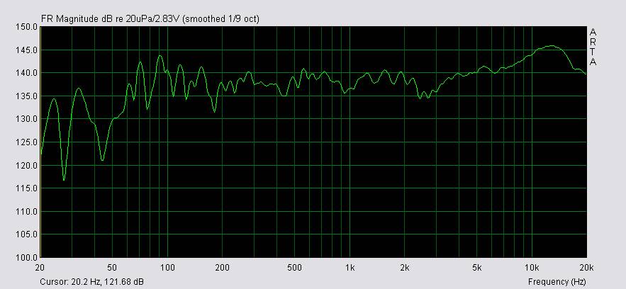

    Yurgen, в заглавном посте на картинке горб на ВЧ от 7 до 20 кГц. Я сейчас пытаюсь измерять H1149 в Оптиме (ECM8000 1212M), получается такое же безобразие, хотя по всем измерениям H1149 и корректирующим АЧХ для ECM8000 такого быть не должно. Вы не разбирались, откуда оно берется?
  10. #69
    Старый знакомый Аватар для Живой
    23.10.2007
    527
    По умолчанию Re: ARTA, измеряем АЧХ+ФЧХ
    Вот, сделал скриншот. Безобразие какое-то выходит. Расстояние - 50см, измерение на оси ВЧ динамика. Одеяло на полу.

  11. #70
    Завсегдатай Аватар для Dmitr_RE
    14.11.2007
    1,541
    Цитата Сообщение от Живой Посмотреть сообщение
    измерять H1149
    это 1149 имеет такой горбик на 14 кГц + ECM8000 на ВЧ прибавляет 1,5-2дб , у меня таже картинка выходит
    В остальном нормально все на скрине, комната всегда так на АЧХ влияет.
  12. #71
    23.10.2007
    527
    Так в том-то и дело, что здоровенный горб начинается от 7кГц. Неужели так бафл действует? Вроде не должен, edge не показывает такого.
    А по СЧ/НЧ-то вопросов нет, там даже видно, как с даташитом "стреляет".

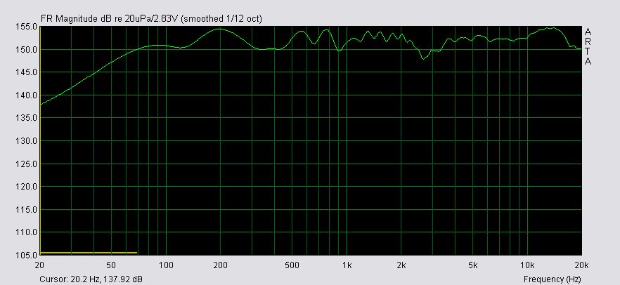

    Разобрались. Причина - микрофон, Берингер ECM8000 с кривым капсюлем. Установили wm61a. Результат на картинке.
