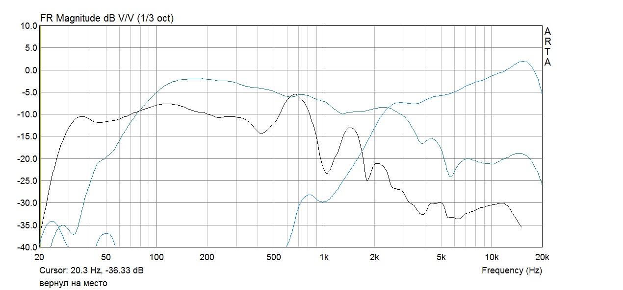

    По умолчанию Re: ARTA, измеряем АЧХ+ФЧХ
    Это влияние отражений в комнате?
    Стык динамиков примерно 2500 Гц.
Название:	вернул на место.jpg
    300 мм от АС по оси ВЧ.
Название:	по оси вч 30 см - копия.jpg
    1000 мм от АС по оси ВЧ.
Название:	по оси вч 100 см - копия.jpg
    Можно ли получить более"красивые" замеры?
    И при смещении на 30 градусов от оси ВЧ фаза должна так уходить, это нормально?
Название:	30 градусовт оси вч 30 см - копия.jpg
Название:	30 градусовт оси вч 100 см - копия.jpg
    P.S. Пытаюсь освоить двухканальные замеры.
