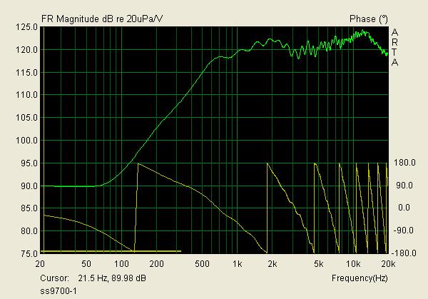

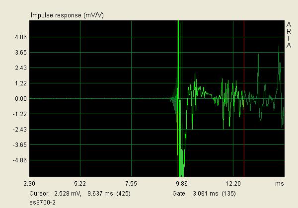

    Вопрос к знатокам, как правильно ставить начало импульса и
    сколько должно быть при этом переходов фазы через 0?

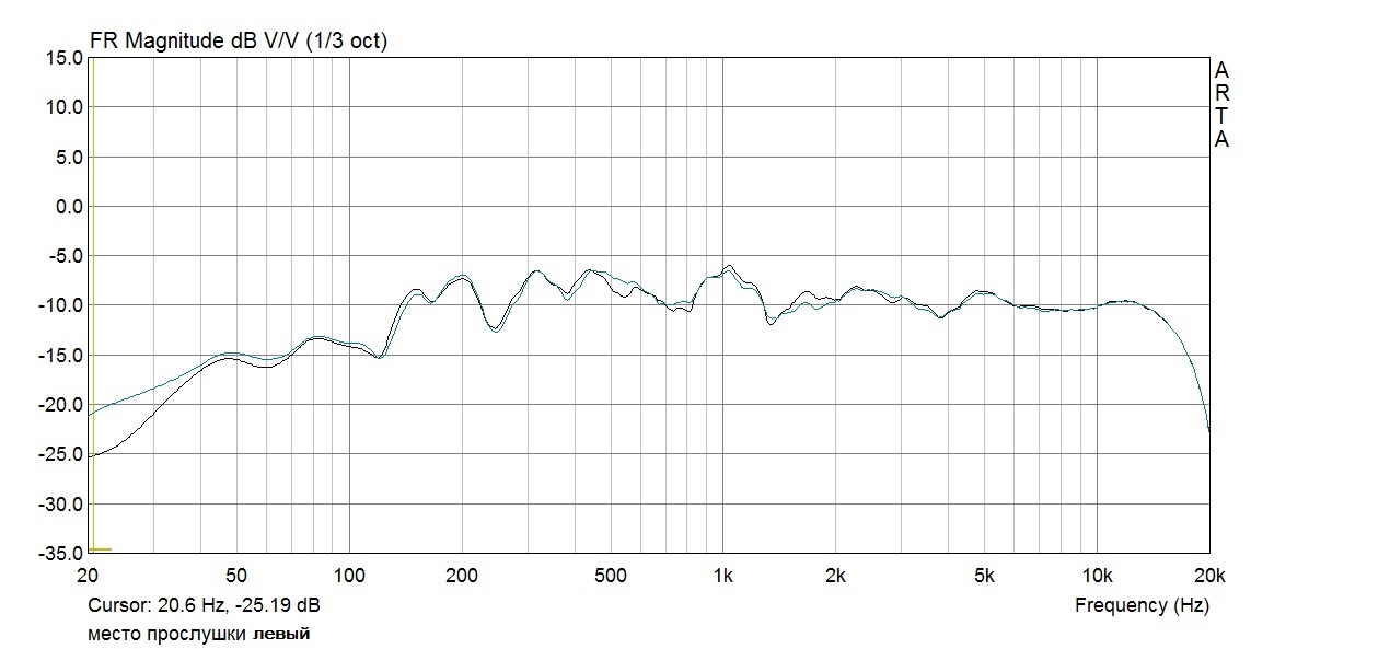

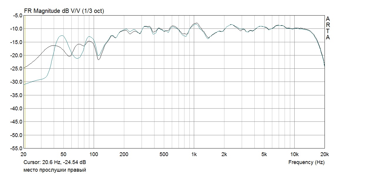

    Сегодня попробовал замерить ачх в точке прослушивания. Мне кажется или в левом канале уровень 100 гц-1000 гц чуть выше чем в правом?
    С чем это может быть связано, неправильный замер, влияние комнаты?

    По умолчанию Re: ARTA, измеряем АЧХ+ФЧХ
    Установите единую шкалу и всё сровняется )
    Что есть единая шкала? На рисунках средний уровень(если смотреть на диапазон 1кгц-10кгц) -10 дб. Или я не о том говорю?
    На каждом рисунке по два замера для данного канала. Микрофон не переносил, только переключил АС.

    Если не смущают разные шкалы, то проехали.. но для сравнения удобней оба канала иметь на одном графике
    Для начала желательно попасть в центр треугольника между АС - подаете моно сигнал на обе АС и в реальном времени (RTA), перемещая мик, пытаетесь избавиться от "гребенки" на вч, после этого можно что то сравнивать, но жилые комнаты обычно не симметричны - с одной стороны окно/балкон/диван, с другой стена/дверь/шкаф - отражение/поглощение изменяет результирующую энергию в ТП

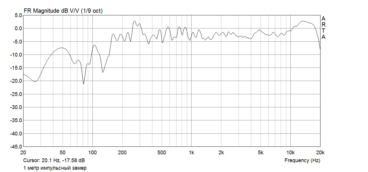

    От расположения АС в комнате при замерах сильно влияет... В одном месте в 5 Дб вписывается
Название:	25.03 1 метр импульс.jpg
ID:	342767MLS-замер. Немного непривычно после ЛСПЛаба ...
    В другом конкретная гребенка....
    В АРТЕ есть Spike режим измерения? Или нужно настройками играться? Чтобы без шума, счелк,счелк...Как в ЛСП

    Поставьте REW - там есть комнатный симулятор - хоть не двигать тяжести))) и вообще хорошая современная програмулина - Help
    https://www.avnirvana.com/resources/

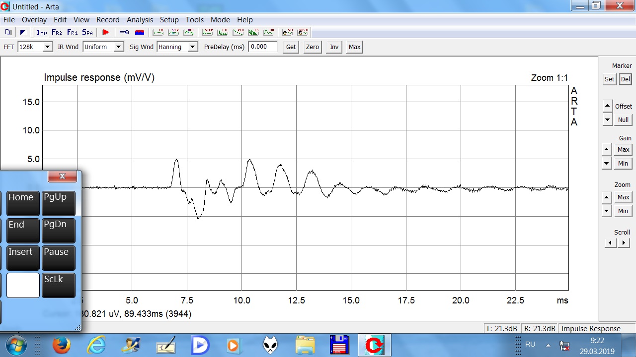

    Капсюль разместить по центру на срезе трубы ФИ, попробуйте и с "погружением по центру" в ФИ на 3-4см. Габариты капсюля должны быть маленькими, как у ВМ61А, т.е. не должны сужать сечение ФИ. И потом замер НЧ динамика в ближнем поле - капсюль разместить в 3см от центра НЧ динамика. Обрезку окна измерений для обоих замеров делать до прихода первых отражений.
    Сделал замер фазоинвертора. Как правильно выставить первый маркер и каким сделать размер окна, что бы отсечь отражения?
Название:	окно фазик.jpg
    алек-сей, так в этом и проблема. Импульс от ФИ сам по себе имеет сложную форму (потому что ФИ является ФНЧ и ФВЧ одновременно, причем настроенными на низкую частоту) с длинными хвостами, и выделить там какие-то отражения просто невозможно. В случае с динамиком это как-то попроще, потому что динамик, как правило, работает от более высокой частоты и поэтому имеет более-менее выраженный фронт импульса. По этому фронту видны и отражения.

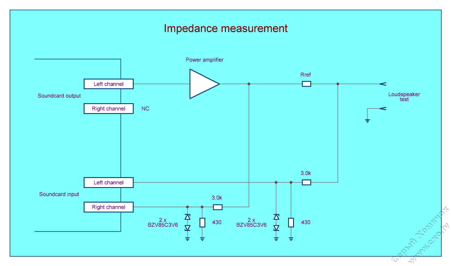

    Помогите в ЧИП-ДИП подобрать комплектующие для коробочки, с учетом того, что уже есть звуковая BEHRINGER U-PHORIA UM2 с фантомным питанием микрофона.
  14. #653
    Частый гость Аватар для Kazanec
    17.03.2006
    Казань
    70
    407

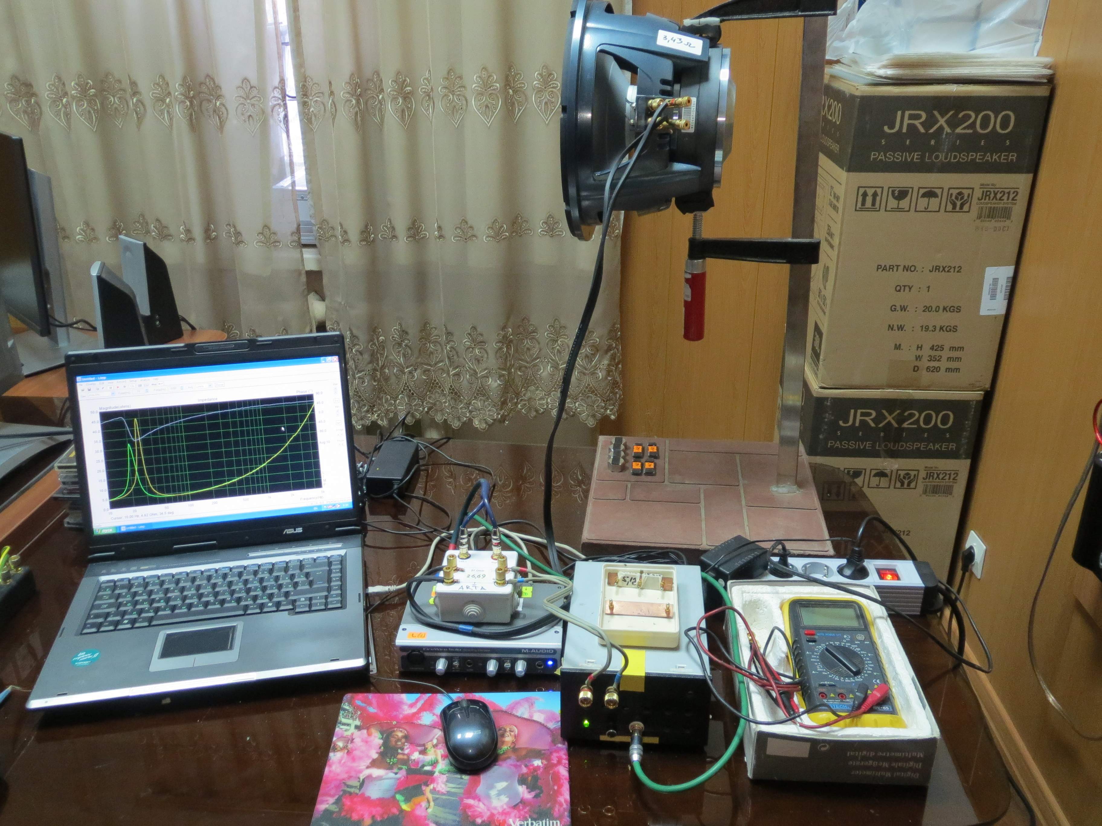

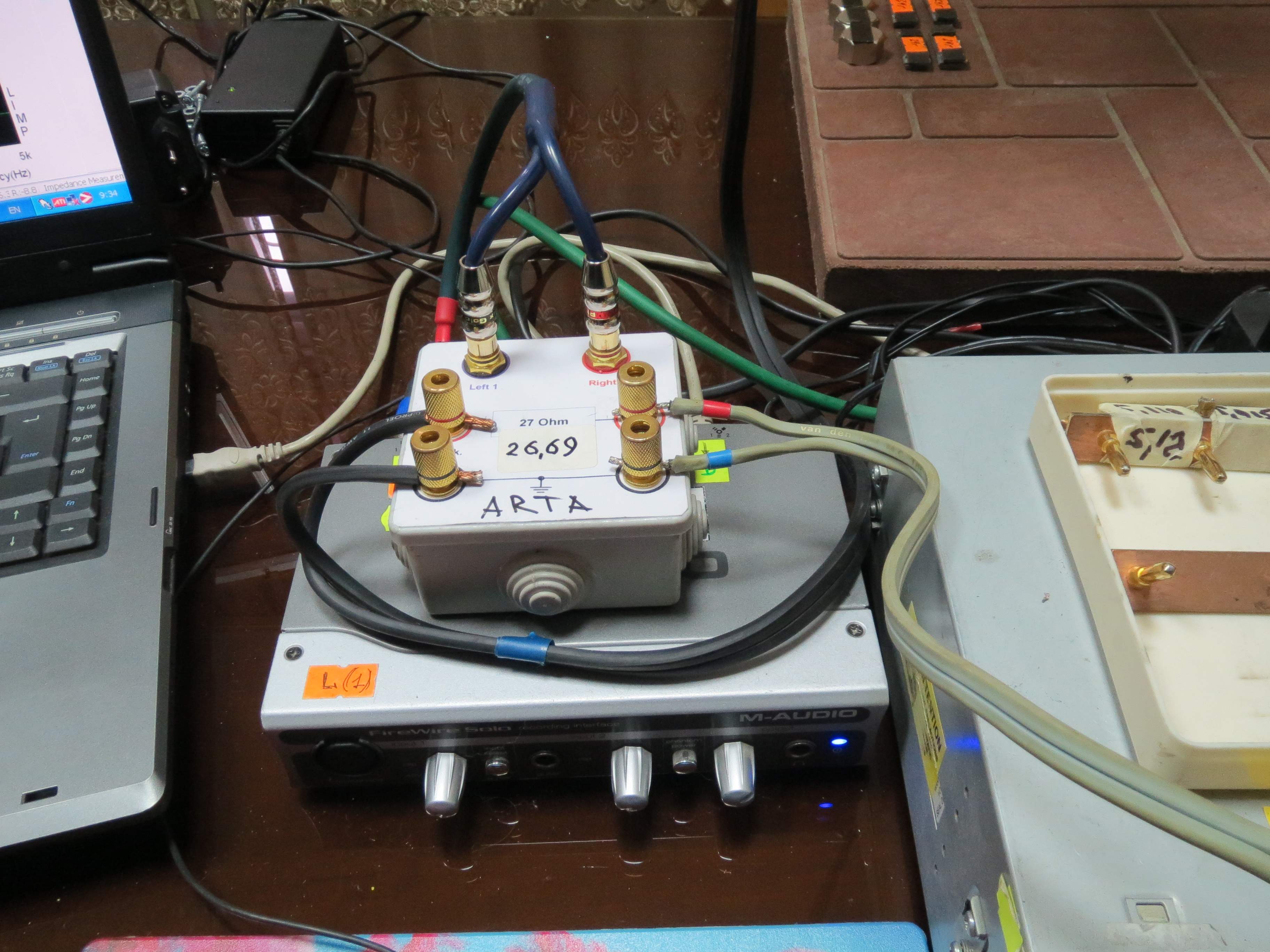

    Для измерения ФЧХ/ФЧХ из допов нужны только микрофон и LOOP_кабель.
    Если для измерений параметров T_S, то схема в мануале.
    Вот она:
    Я стабилитроны не применял, т.к. бесконтрольно ручками не кручу...
    Резисторы делителей желательно подобрать с минимальным разбросом.
    Референсный желательно с минимальным температурным коэффициентом, чтобы результаты измерений не "плавали"

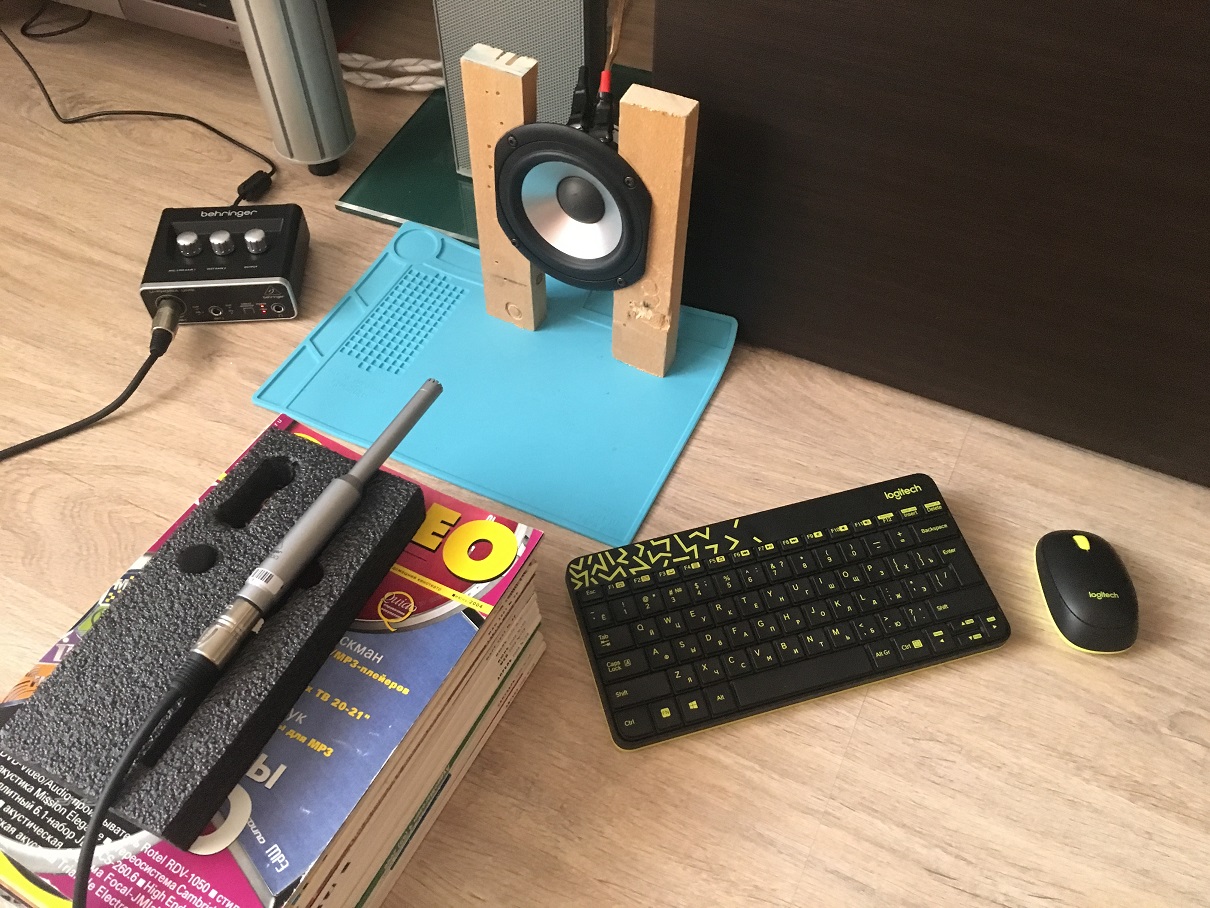

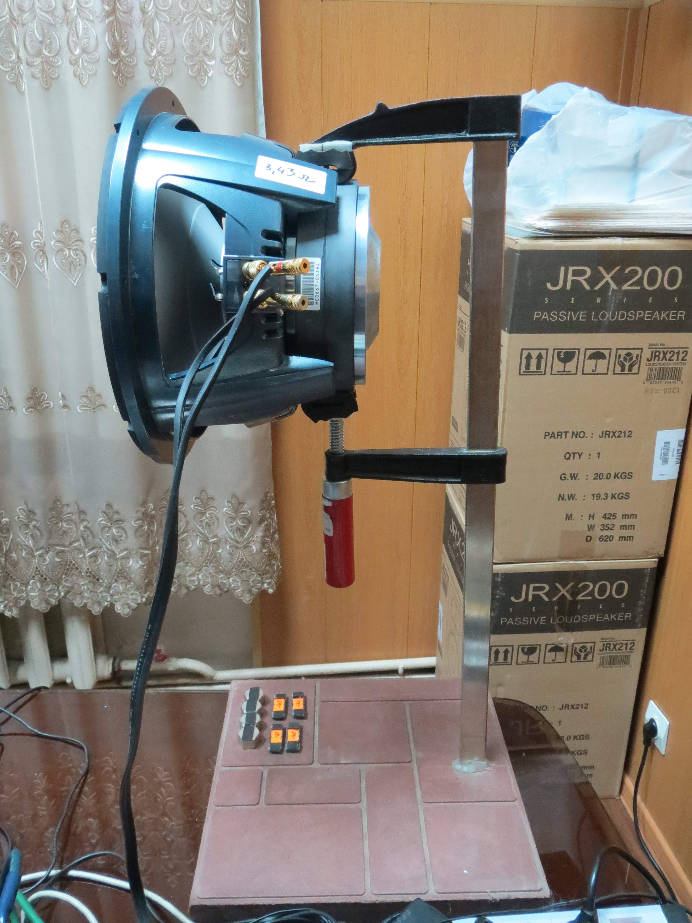

    Микрофон устанавливается в точке прослушивания - это для настройки системы в целом.
    Для снятия параметров (*.frd ) в ближнем поле , чтобы исключить отраженку от поверхностей, примерно 20см, или на расстоянии 1м.
    ---------- Сообщение добавлено 15:05 ---------- Предыдущее сообщение было 14:58 ----------
    Был вопрос про крепление дин-ов для измерения.
    Я сделал вот так:
    Я сделал вот так:
    Я пока так сделал. На выходных буду Арту изучать.
  18. #657
    06.03.2006
    1,374
    Я пока так сделал
    так плохо, на СЧ будет чёрте-что из-за отражений от пола.
    Т.е. на измерении как минимум будет провал, которого в реальности нет.
    Надо поднять и дин и микрофон
  19. #658
    03.08.2005
    Киров
    5,708
    Я пока так сделал.
    Лучше уж в дверной проем повесить и мик на стойку

  21. #660

    Детально проанализировав импульсный отклик, я разобрался, в чем было дело. Гребенка на АЧХ возникает из-за отражений от держателя микрофона (стенда для ремонтов велосипедов). Если занавесить его полотенцем или одеялом - то гребенка исчезает.
    В целом, вещь очень удобная (любую высоту от 1см до 2м можно сделать), легкая и не очень дорогая.

    Микрофон же должен быть на динамик направлен? Или это сфоткано так?
