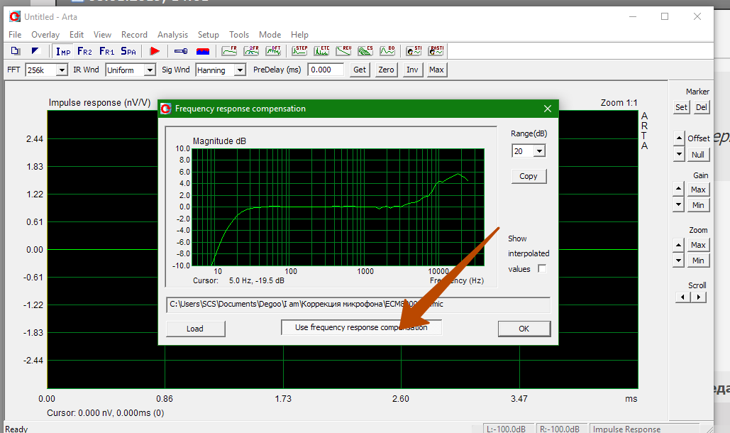

    Вопрос.
    Загрузил файл компенсации микрофона, теперь не знаю как его отключить, полдня потратил. Где эта чёртова кнопка?
    E=mc^2 ± 3 dB
  3. #622
    11,075
    По умолчанию Re: ARTA, измеряем АЧХ+ФЧХ
    Вопрос.
    ---------- Сообщение добавлено 14:02 ---------- Предыдущее сообщение было 14:01 ----------
    шаг 2
  4. #623
    30.05.2005
    2,177
    Merstan, поклон тебе .
    Я её видел, и даже жмякал, но из-за нервного тика по 2 раза, т.е. постоянно возвращал к состоянию Use.
    Спасибо.

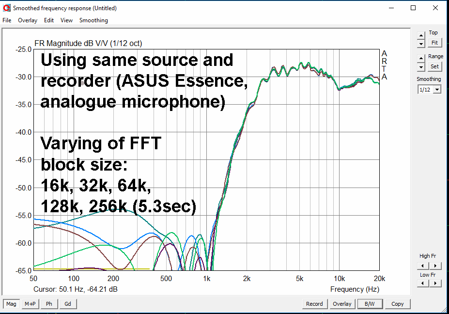

    не заметил, это с любого расстояния?
    это с любого разумного расстояния. Причина лишь в разных генераторах.
    Для сравнения, измерения на аналоговом микрофоне (подключен через линейный вход)
    Кстати, кто-нибудь может объяснить, почему UMIK-овский микрофон дает такие мощные волны в несколько дБ высотой, когда на самоделке (капсюль в длинной трубке) - их нет? Это из-за широкой морды UMIK-a? И что с этим лучше всего делать?

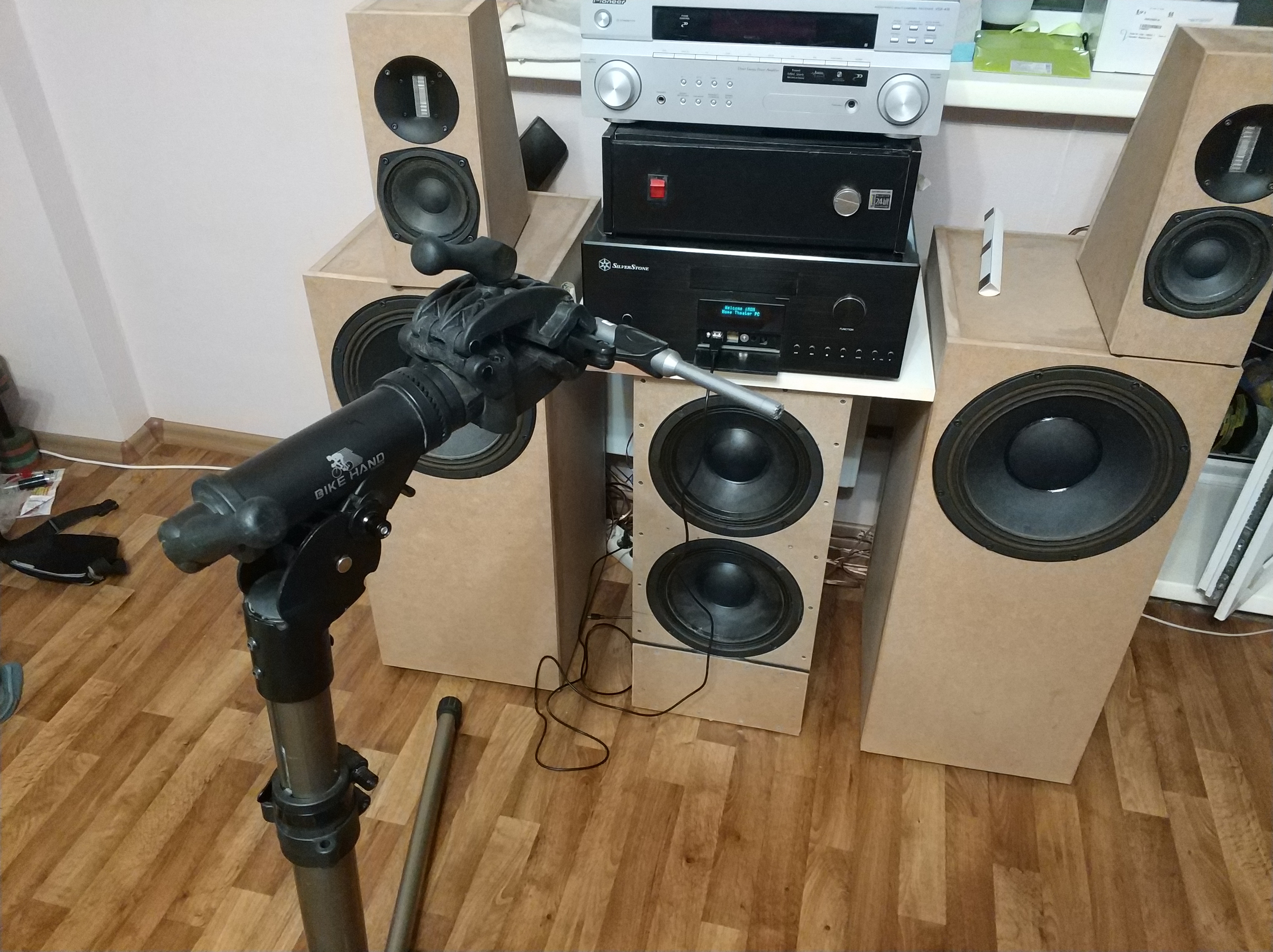

    Детально проанализировав импульсный отклик, я разобрался, в чем было дело. Гребенка на АЧХ возникает из-за отражений от держателя микрофона (стенда для ремонтов велосипедов). Если занавесить его полотенцем или одеялом - то гребенка исчезает.
    В целом, вещь очень удобная (любую высоту от 1см до 2м можно сделать), легкая и не очень дорогая.
  16. #635
    25.05.2011
    Рязань
    2,869
    Да, импульс грязный из-за отражений от штатива. Штатив надо мудрить максимально минималистичный: труба/шпилька, на ней микрофон без торчащих плоскостей, прищепок, и т.п.
    Cто раз писал

    Cто раз писал
    Дык со старым микрофоном никаких отражений не ловило, это я давно проверял.
    А разница в том, что UMIK-овский имеет длину 10см, а самодельный - 35, поэтому и отражения в 10 раз слабее.
