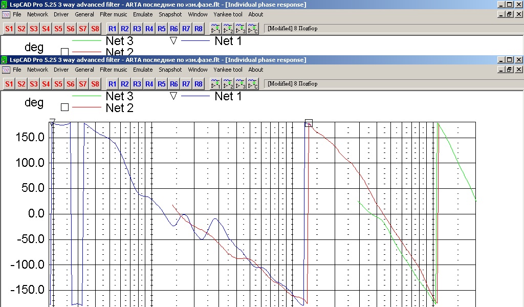

    Вопрос к знатокам, как правильно ставить начало импульса и
    сколько должно быть при этом переходов фазы через 0?

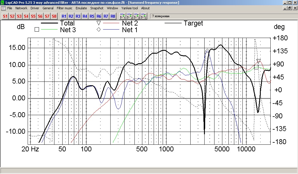

    По умолчанию Re: ARTA, измеряем АЧХ+ФЧХ
    Цитата Сообщение от seargey Посмотреть сообщение
    может кто встречался с подобным.
    Похоже на отражение, которое "захватило" окно измерения.
  3. #582
    Новичок Аватар для seargey
    18.11.2009
    Самара
    82
    что-бы отсечь отражение приходится окно не более 1.5 мсек это примерно 0.5 метра. что отражает не пойму. Выброс в диапазоне от 1 до 2 кгц. при измерении сч динамика в ближнем поле никаких выбросов. ящик склеен добротно прямо чудеса.

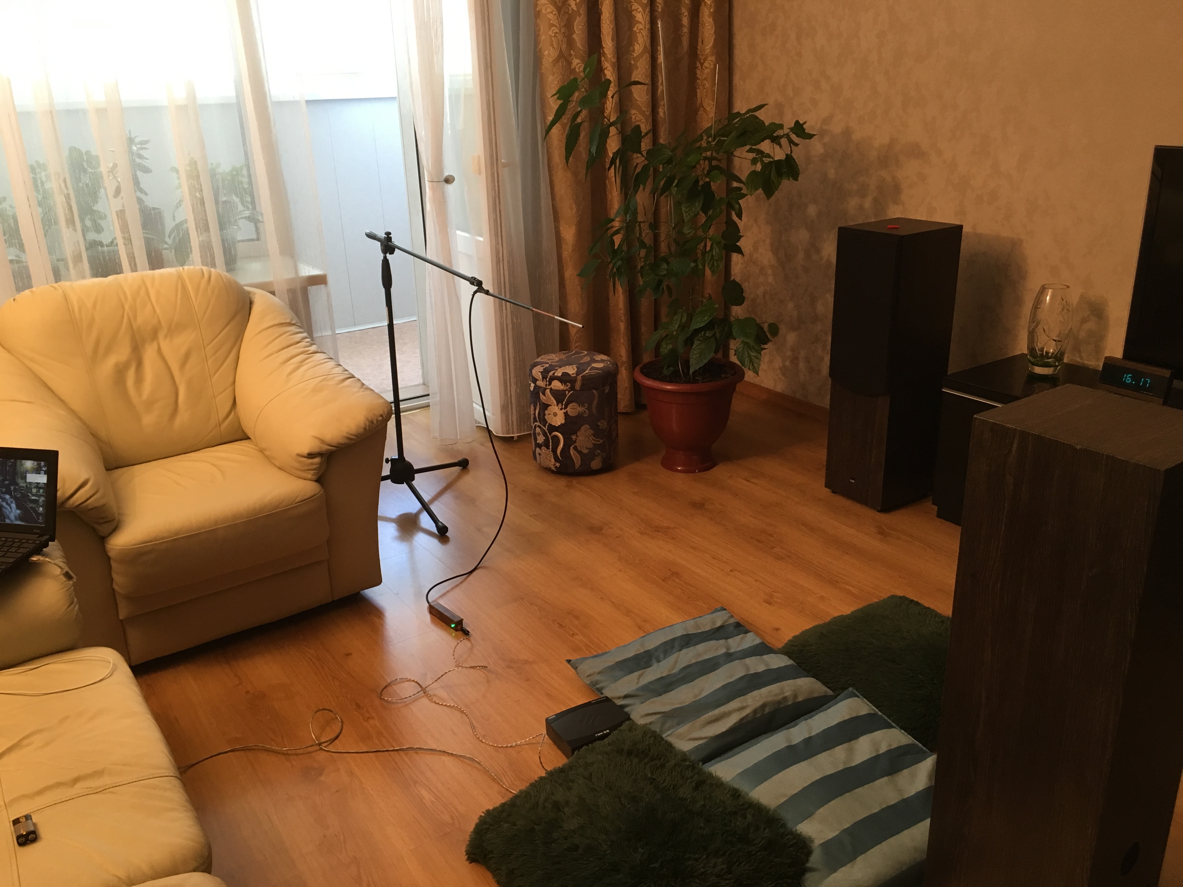

    Это АС целиком и раздел около 4K, я правильно понимаю? Не фазоинверторная, часом?
    Это одновременно уменьшает достоверность на левом краю. На шкалах почему-то не видно значений видно, определите временной интервал по ним.
    ширина передней панели какая? если накинуть полотенца по обе стороны от сч, выброс остается?
    О.
    Это похоже на резонанс коробки, либо на резонанс диффузора на спаде. Но я склоняюсь к ящику.
  6. #585
    18.11.2009
    Самара
    82
    заполнение и вынимал и снова заполнял тщательно меняется но незначительно
    нет
    250мм
    хрусталь конечно как без него но далеко 2.5м
    телевизор 1.5 м
    таскаю по комнате картинка остается
    ---------- Сообщение добавлено 07:18 ---------- Предыдущее сообщение было 07:15 ----------
    фазоинверторная вся раздел 4.5
    ---------- Сообщение добавлено 07:21 ---------- Предыдущее сообщение было 07:18 ----------
    внутренний размер сч отсека 240х210х60 заполнен синтепоном материал фанера 19мм попробую поставить распорку внутри и внутренние углы оклеить войлоком посмотрим на изменения

    1,001
    На 3-4кГц звенеть может даже корзина динамика или место соединения передней панели с корзиной от недотянутых - или перетянутых винтов. Определять только опытным путем, по фотографии не получится.
    Уважаемые друзья! Нашел причину. Вся проблема в штативе, оказывается нельзя упускать жесткость из виду.
    Спасибо всем откликнувшимся!

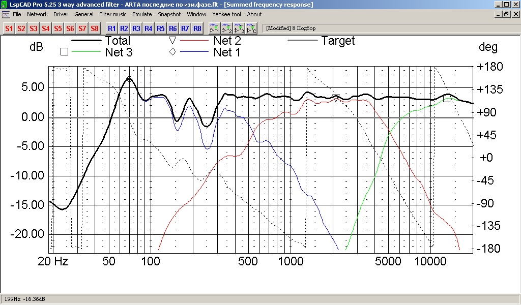

    Уважаемые знатоки не могу найти причину волнообразности АЧХ в трехполоске в диапазоне 1500-2500 гц..
    Уже и искал причину в интерференции углов ящика, но изменение геометрии за счет накладок разного рода ничего не меняет в картинке. На слух особо не ощущаю но слух дело ненадежное. Очень интересно мнение спецов и людей с практическим опытом. С уважением. Нажмите на изображение для увеличения.
Название:	3 полосы 550-5000.jpg
    Для этого надо посмотреть частотку все динов по отдельности на фоне суммарной. И Сч вблизи глянуть...

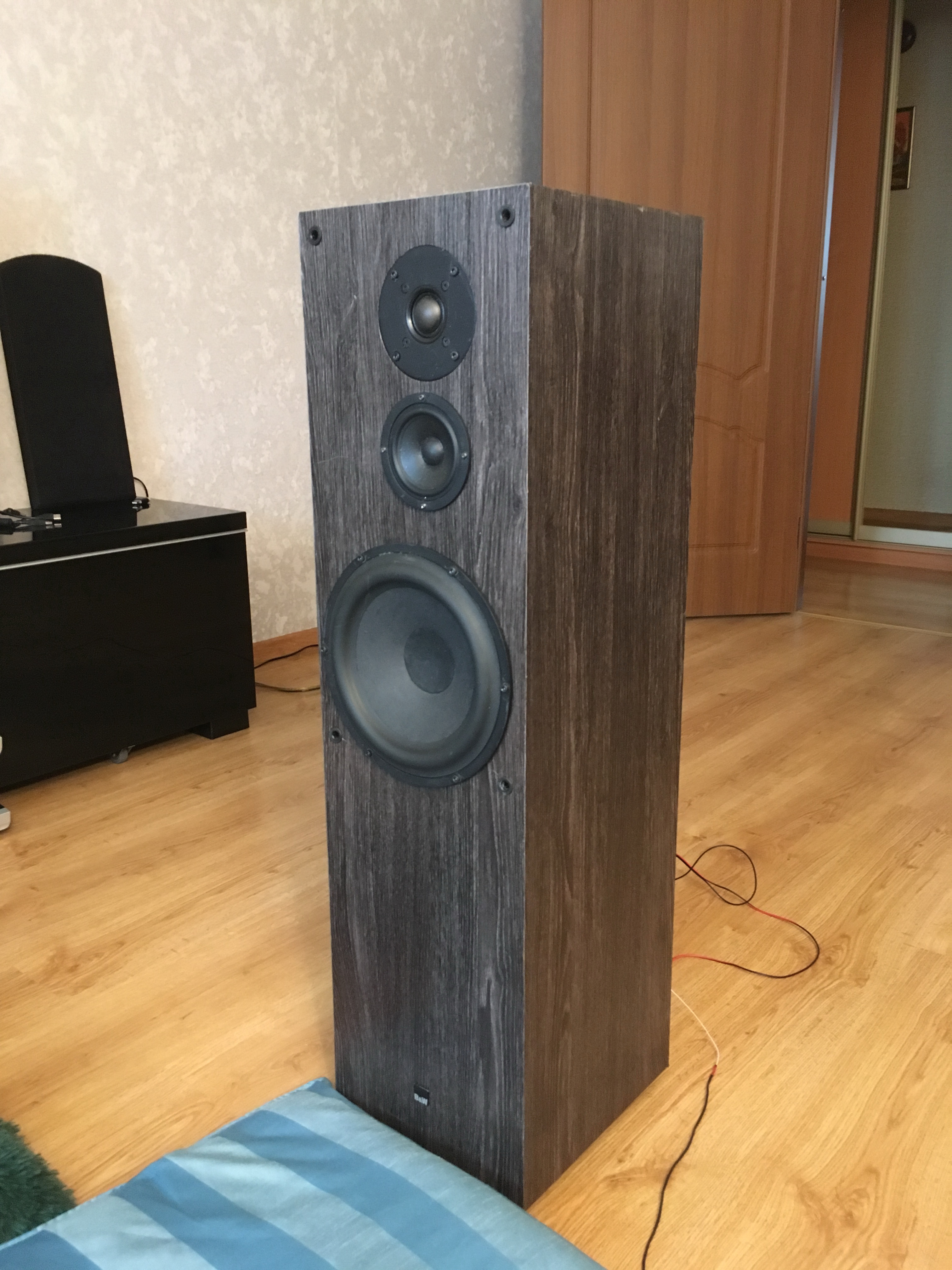

    морда стандартная сч выступает на 3 мм расположение взял как у Георгия. Почему может фаза трястись? Нажмите на изображение для увеличения.
ID:	324829 Нажмите на изображение для увеличения.
    размер колонки по фронту 250х900 вч от верха 80 между вч и сч 110 от сч до нч 220 смещение вч и сч 20мм.
  14. #593
    11,131
    вч и сч
    Дай диаметры Вложение 324833
    еще глубина 270 раздел 550-5000
    ---------- Сообщение добавлено 17:19 ---------- Предыдущее сообщение было 17:18 ----------
    вч scan 9700 сч scan 10F
    ---------- Сообщение добавлено 17:21 ---------- Предыдущее сообщение было 17:19 ----------
    вч 27 сч 70
ID:	324832   Нажмите на изображение для увеличения.
