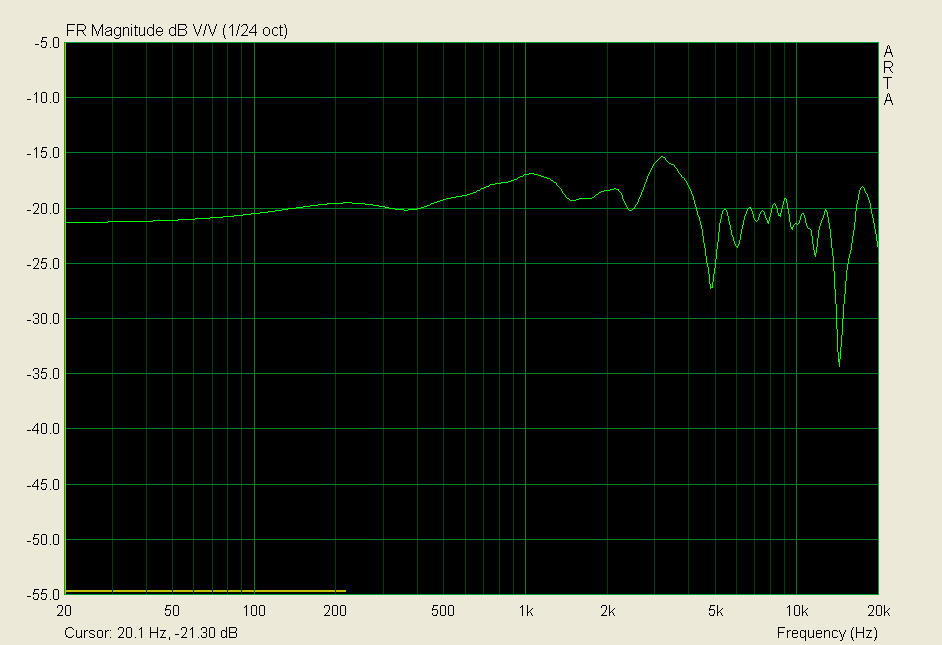

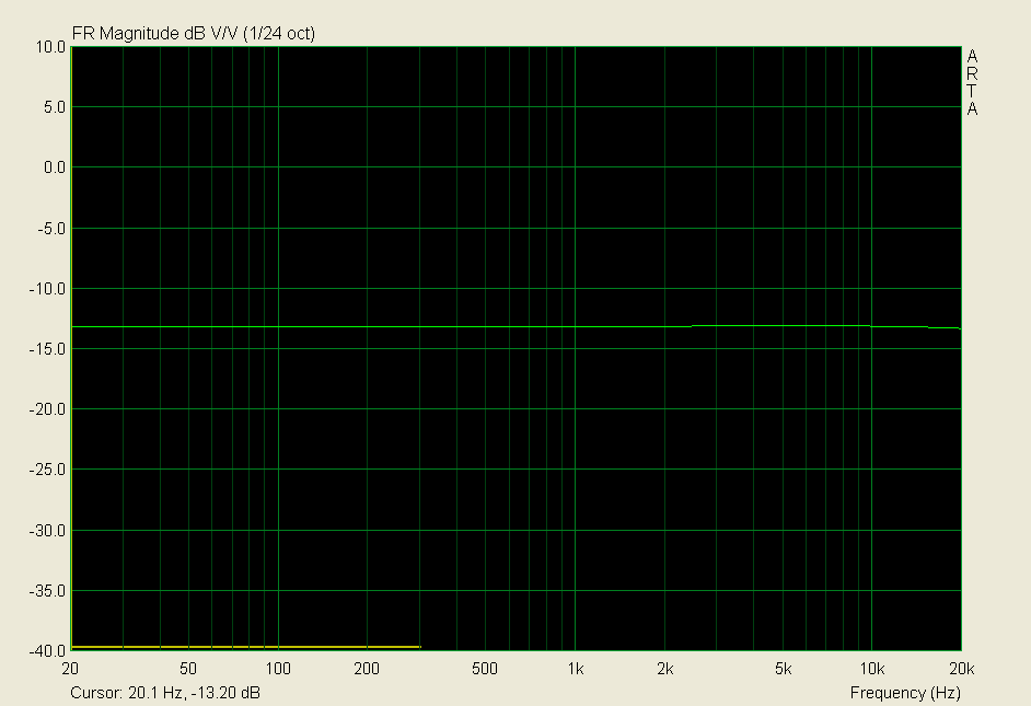

    Здравствуйте. Решил повторить проект трехполоски с форума, для начала думаю надо освоить Арту,Lsplab3.
    Микрофон "выковырял" из старого телефона Панасоник вид похож на WM61 диаметр 9мм, схема Fenyx.
    "Раскурочил" 30 летний Корвет-208 и замерил, вот что получилось. Нажмите на изображение для увеличения.
    карта+УМ Нажмите на изображение для увеличения.
Название:	ачх корвет1мурв&#1.png
ID:	320833это АЧХ колонки.

    Цитата Сообщение от Wohin Посмотреть сообщение
    это АЧХ колонки
    нужно нажимать слева внизу кнопку Mg+Ph
    это АЧХ колонки.
    Сферический конь в вакууме . Без поверки мало ценности...
    это кнопка АЧХ+фаза
    вот нужно с ней показывать ачх и с самим импульсом и как на импульсе стоит курсор и маркер, а то можно так поставить, что ачх любая нарисуется.
    Пока соглашусь с Сергей Потапов,
    Цитата Сообщение от Сергей Потапов Посмотреть сообщение
    конь в вакууме .

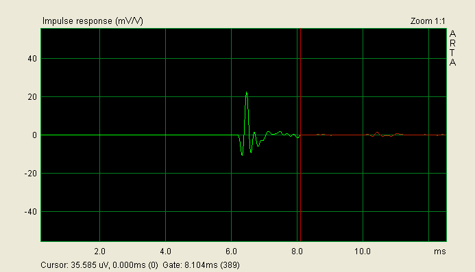

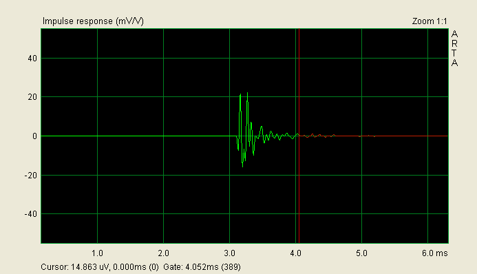

    Парни я только учусь это первые измерения АЧХ системы с одного метра
    динамики 0,5 метра. С первого раза трудно разобраться просто жму кнопки.
    Кстати АЧХ 40 летнего динамика 15ГД-11 в боксе с фильтром неравномерность
    в диапазоне частот раздела 800-4000гц каких то жалких +- 2db а по паспорту+-6db
    Про ВЧ не знаю провал на 15кгц может быть это неправильное измерение.
ID:	320870 это импульс ВЧ
ID:	320871это импульс СЧ

    Левой кнопкой мыши (это так, которая не правая) поставить где я нарисовал синим черту, а другой, правой кнопкой мыши, для ВЧ поставить 300 и больше отсчётов, для СЧ еще больше, ВЧ-СЧ с метра, а НЧ только вблизи, где-то 60см (отсчёты - в таких скобках цифра, самая правая снизу, выделил окно)
    Вложение 320875
