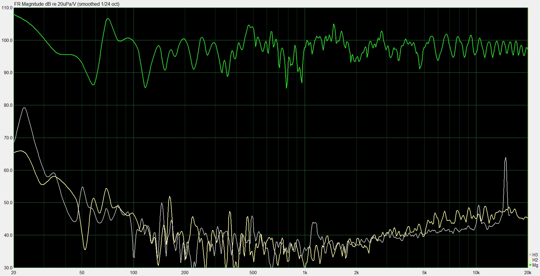

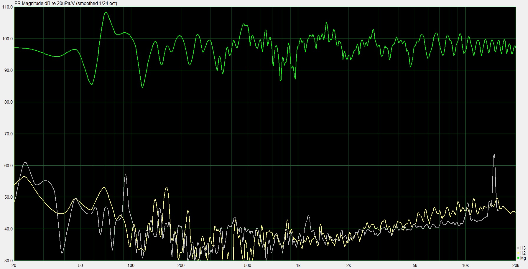

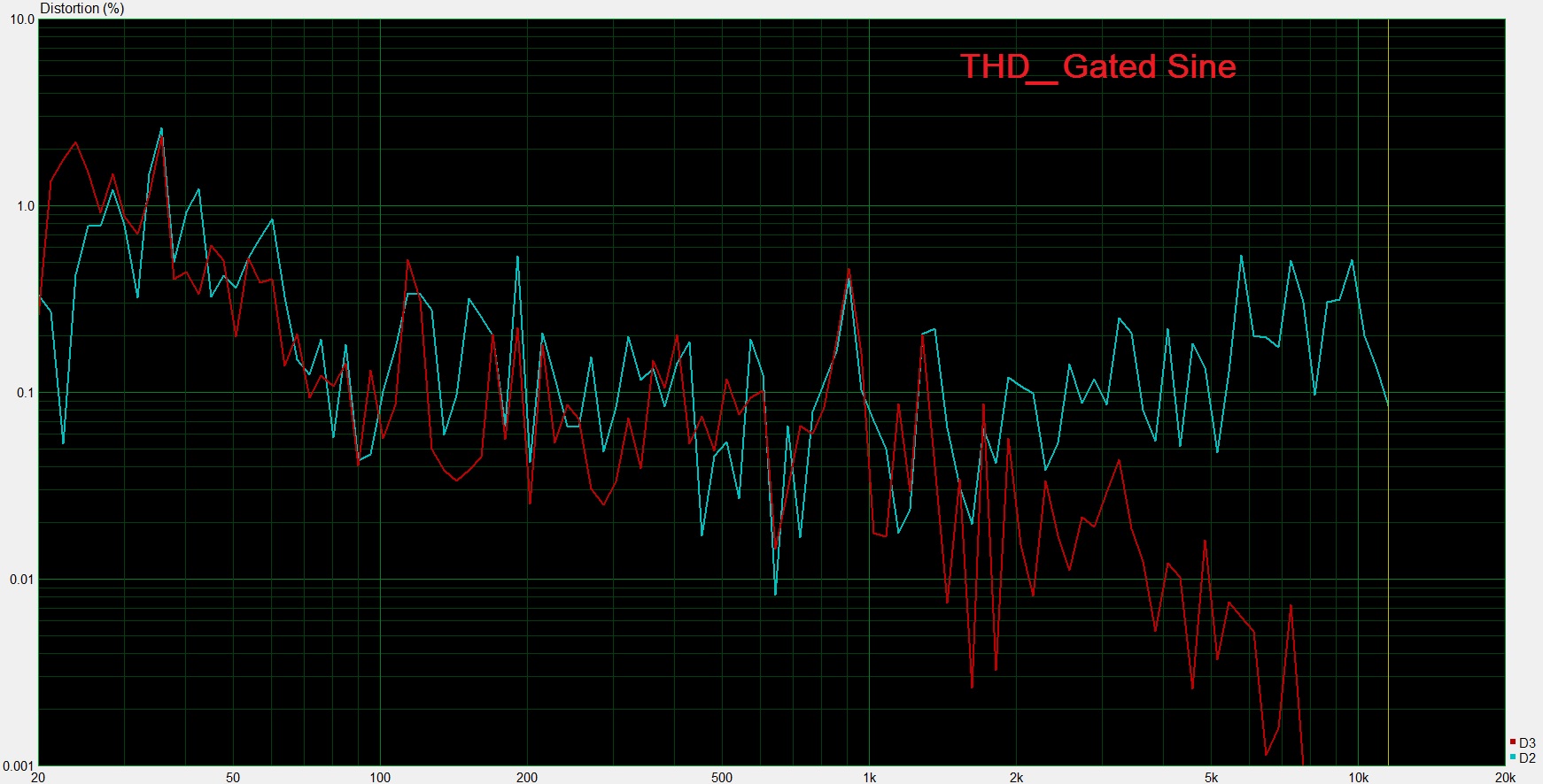

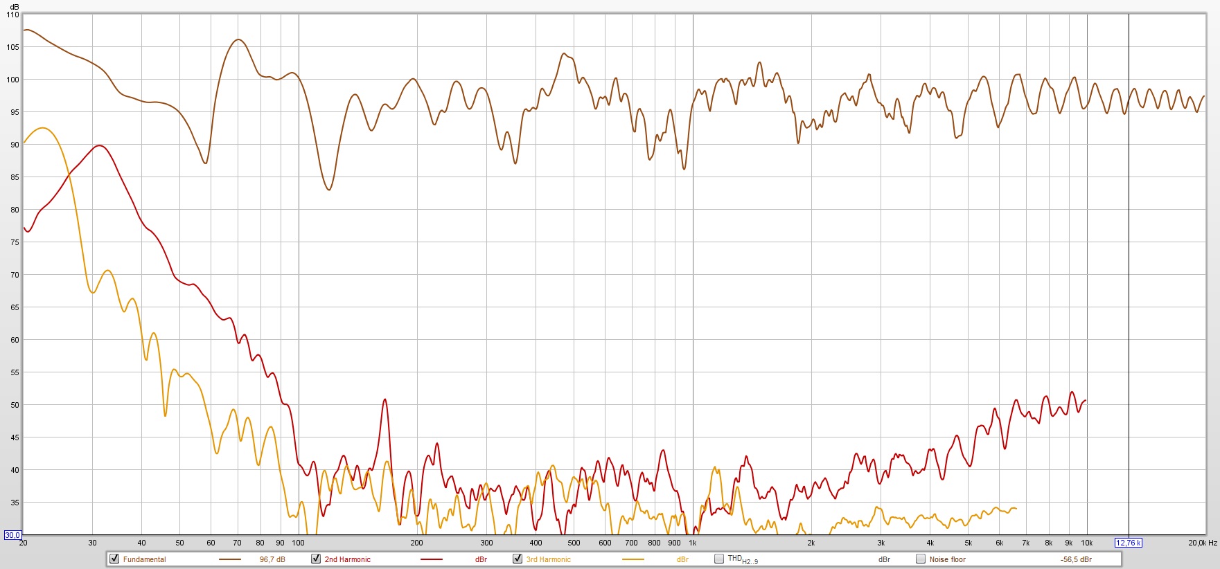

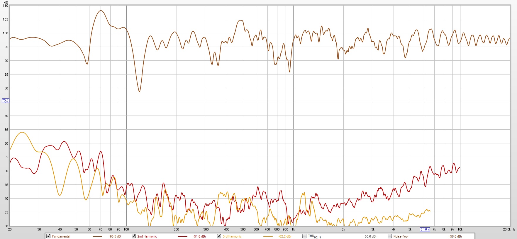

    Похоже был какой-то косяк с предыдущими измерениями в REW и на 1,5 кГц там реально нет искажений, т.к. динамики давали проблему на 1,1 кГц. Обновил версию стало получше.
    Сделал сравнение измеряемых искажений Sweep синусом в "одинаковых условиях", но в разных программах. Первые две картинки с одинаковыми уровнями без корректора Линквица, вторые с корректором. Все измерения из точки прослушивания.
    Неоднозначные выводы получаются. Пик третьей гармоники, который от динамиков на 1,1 кГц в Arta большей величины, нежели в REW. Да и вообще картинка такая, что Rew врет внизу, Arta врет вверху.
    За сим вывод - измерения искажений нужно проводить с наименьшим кол-вом отражений и лучше всего Gated Sine, т.е. подачей синусоидальных сигналов с шагом. По аналогии - автоматическим спектрозахватчиком с его конвертацией в график. В Arta это Steps, в LSP LAB3.0 в настройках Gated Sine Wave. В Rew не копал. Положил картинку в %, но она не особо читаемая, т.к. на ней много отражений.
Название:	01Rew conf4 -14dB THD.jpg

Название:	03Rew conf4 -14dB THD with LT.jpg
ID:	304560   Нажмите на изображение для увеличения.
Название:	04Arta conf4 -14dB THD with LT.jpg
Название:	Gated Sine Arta Steps.jpg

    Цитата Сообщение от ilya-volchek Посмотреть сообщение
    Так получается, когда уровень громкости не очень большой. В связи с этим вопрос: уровни громкости до/после были одинаковыми?
    Для измерений с выключенным корректором - одинаковы. -14 дБ на регуляторе громкости. Для режима с LT коррекцией уровень на 10 дБ выше, чем было в предыдущих вариантах (т.е. те же -14 дБ на РГ), т.к. измерения с 20Гц, а не 10Гц. Защита не срабатывает.
    Может вечером гляну какому напряжению соответствует -14 дБ на регуляторе. По этим данным можно будет прикинуть уровень давления. На слух это где-то около 95...97дБ на 1 м.
    По ходу и Марлен стал потиху понимать, что "синус" и измерения в точке прослушки - это неотъемлимая часть добычи хорошего звука .
    Я вообще то это всегда понимал, но предпочитал корректировать АС не затрагивая комнату. Ты же сам написал о результате: "Повезло с комнатой".
    Если так пойдет, то скоро и измерения фазы канет в лету как бесполезное занятие, т.к. комната крутит ее нещадно.
    И чем же её крутит комната? Импульс какой синтезирован, такой и измерен в точке прослушивания, а крутят уже последующие за основным пики. Вот их уже можно постараться сгладить коврами и т.д.
