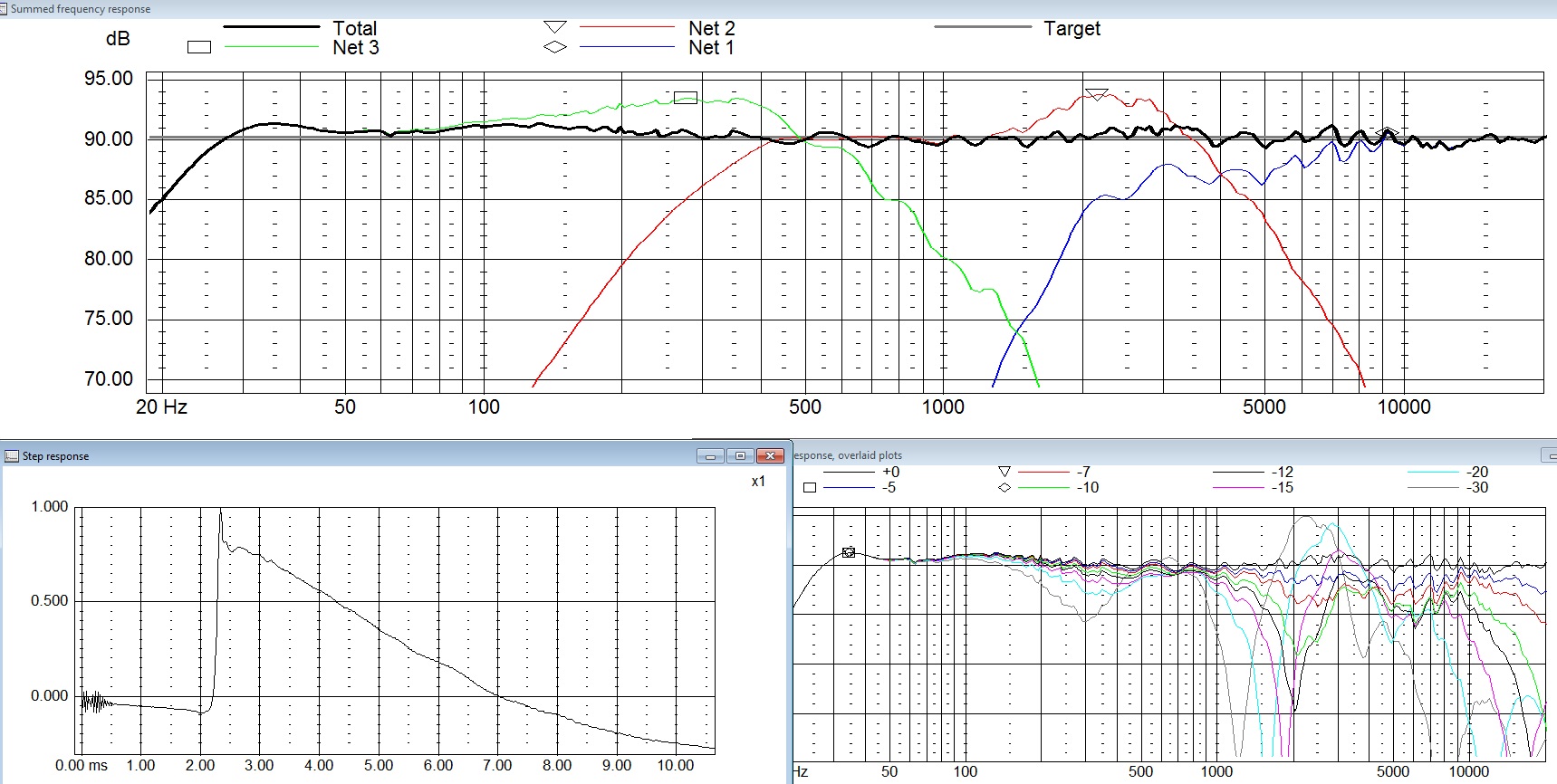

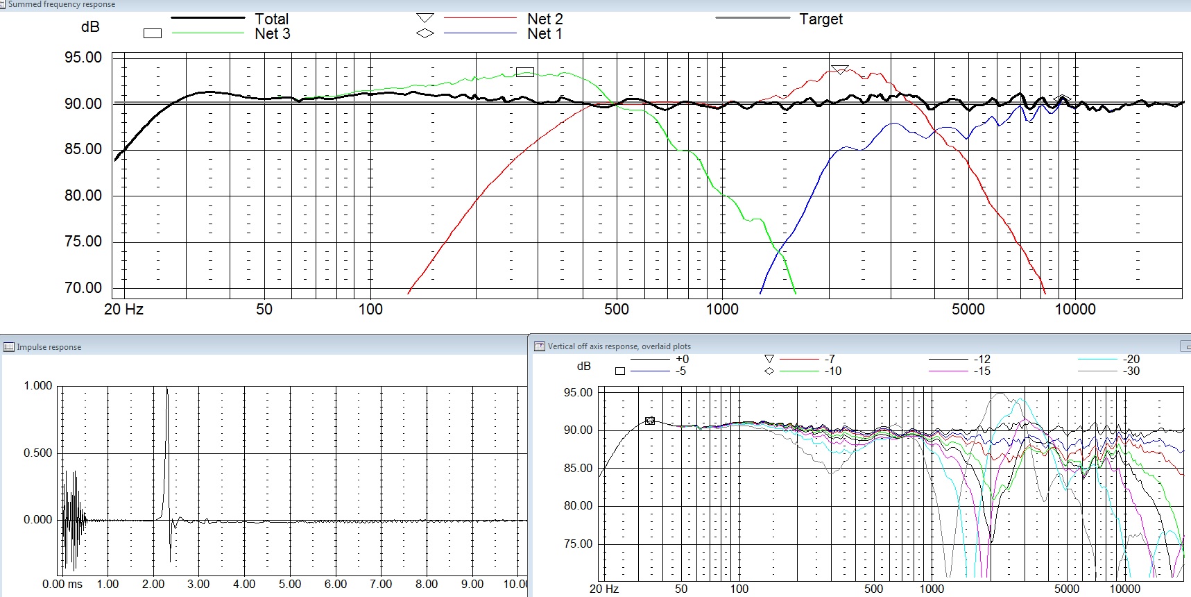

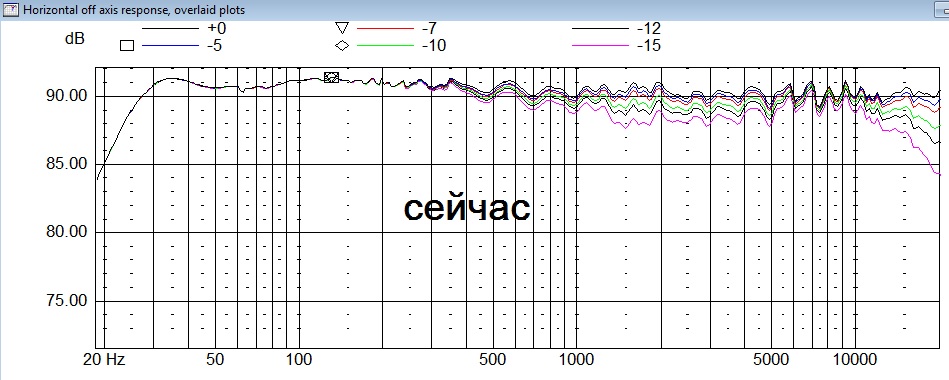

    Я хотел было продавать, но сейчас передумал, т.к. если что СЧ можно получше вставить, а вот заново сделать все, начиная с корпусов АС и заканчивая DSP - труд большой. Поэтому лучше я пока буду слушать своих монстров и постепенно делать DSP, усилители, а потом и АС поменяю. Лет через 10 может и сделаю новую .
    Не поверишь, но я периодически до сих пор ковыряю разные версии фильтров. Сейчас планирую послушать очередную версию Арабаджи (с очень правильной ступенькой и импульсом), но думаю что уши заблокируют, т.к. по вертикали может и достаточно +-7 градусов, а вот по горизонтали при таком более высоком разделе получается узковато. В моем случае проблема вызвана тем, что у меня по 4 шт. СЧ в каждой АС, а не по 2 шт и при более высоком разделе они начинают друг друга вне оси гасить. Если бы было по 2 СЧ (1 внизу, 1 вверху), то вполне вероятно этот вариант был бы лучшим, но тогда и по искажениям была бы совсем другая картинка на стыке с басовиками. Ставить 6" СЧ особо проблему не решит, если только 8". Или вместо хейла ставить рупорный драйвер.
    Еще интересная идея вообще забить на СЧ и ставить один большой рупорный драйвер, способный играть с низкими КНИ с 400...500Гц по -3дБ. Если такие есть, то это может облегчить задачу и существенно уменьшить габарит Hi-Fi акустики для дома. Я даже знаю такие, но нигде не встречал их измерений и КНИ при домашних уровнях 90, 95, 100 дБ.

    По умолчанию Re: ARTA, измеряем АЧХ+ФЧХ
    Такие есть, только они выше 10К не "умеют", если только драйвер не двух полосный "коаксиал" по типу JBL D2430K

    в твоих фильтрах мне не понятен нахлёст. Для пассивных фильтров его применение я теоретически осмыслил когда ты мне спроектировал первый раз фильтр (чем меньше катушка на басовике тем меньше задержка, а горб в районе нахлёста полос компенсируется вычитанием во внеосевых, если я правильно понял). Но нафига это в активных фильтрах? Нельзя просто спаять типовые фильтры 2го порядка пассивные и на проце ввести задержку для ВЧ? Так не прокатит?
