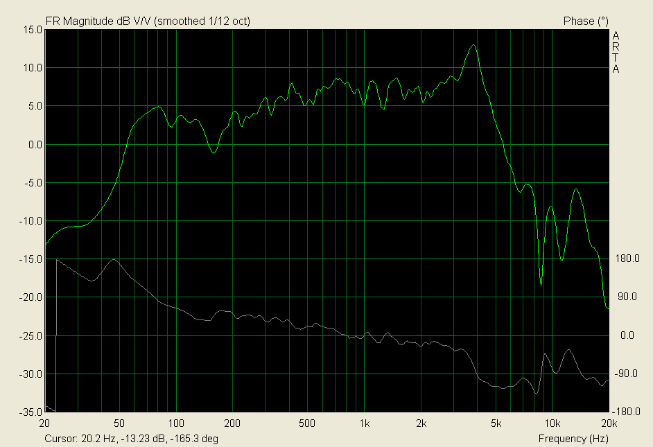

    Вопрос к знатокам, как правильно ставить начало импульса и
    сколько должно быть при этом переходов фазы через 0?
