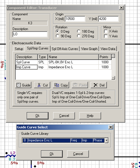

    Ну не знаю тогда . Слушай, Grey, чтой-то я в Липе не могу для динамиков импеданс зацепить. Импортировал в текстовом формате и spl и imp без проблем, но прописать для динамика получается SPL только. Импеданс он жрать отказывается, уверяет, что неправильный формат файла.
    Не так цепляешь. Сначала надо создать гайд-курву педанца, а потом эту курву указать в параметрах головы.
ID:	18975   Нажмите на изображение для увеличения.
Название:	leap imp 2.png
    Привет!
    Них не понял. Объясни бестолковому поподробней как создать гайд-курву, а? Я вроде именно это и делал... Стоп. Опять не понял них. Импортировалась без проблем. Я полдня всяко-разно выполнял эту операцию впустую, а сейчас она на раз импортировалась. Что за нах? Йоу! Я кажется понял: пока в гайд-листе не будет базовой импедансной курвы из туториала, все остальные она просто не видит. Так что ли?
    В любом случае - спасибо .

  13. Старый знакомый Аватар для TRANTOR
    14.05.2005
    655
    По умолчанию Re: ARTA, измеряем АЧХ+ФЧХ
    Mosfet
    Не. Ты импортируешь свои измерения в гайд-курвы, т.е. создаешь свою гайд-курву педанца (и СПЛя тоже). Потом ее подхватываешь в параметрах головы. Выкладывай текстовик измерения педанца - я его посмотрю и детально скажу по шагам.
    О.К., спасибо. А почему у меня сейчас всё импортировалось без гайд курвы?

    Mosfet
    Сделал для НЧ, файл прикладываю. В качестве теста, импортированы данные для НЧ-головы. Небольшое замечание: странные данные по давлению, от -4 до +10 дБ. Это не пойдет. Нужны не относительные значения (кстати, относительно чего эти значения? ), а абсолютные.
    Примерно, по шагам так: 1. Utilies -> Import curve data -> для трех столбцов выбрано Freq | Imp, Lin/log | Phase, Lin/log -> выбираем свободную курву, тыкаем на нужный текстовый файл -> Execute, после чего появляется новая гайд-курва. То же проделываем с SPL, только для среднего столбца не Lin/log, а дБ. 2. Берем голову, закладка Spl/Imp курвы -> выделяем SPL -> кнопка Guide -> выбираем нужную, т.е. только что импортированную. То же самое проделываем и для педенца. 3. Все.
