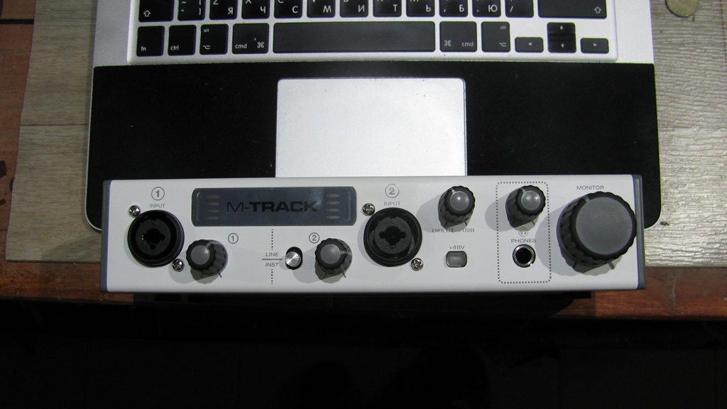

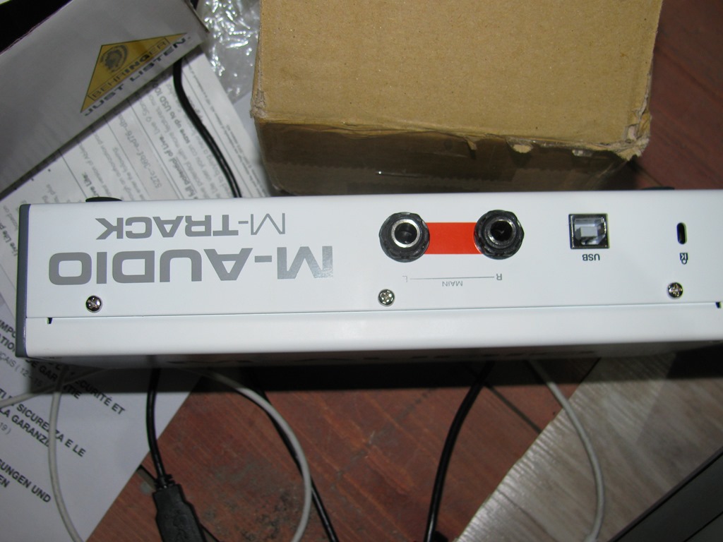

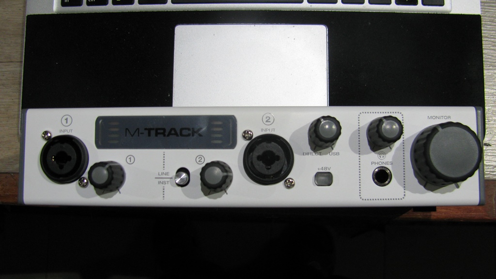

    Спасибо,да наверное это мой вариант.Там на схеме использованы каналы стерео входа аудиокарты.У моей карты входа симметричные и выхода два,один на наушники другой на мониторы(на усилитель).как с коммутировать правильно? На входах братьсигнальный провод и объеденить второй вход и сделать его искуственным общим или взять с экрана?Нажмите на изображение для увеличения.

    Минус симметричного входа соединить с минусом телефонного выхода, а лучше минусом динамика (тогда провода влиять не будут)
