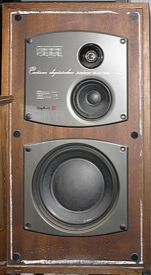

    В Корвет 35АС 75ГДН орут в закрытых ящиках, без корректоров, где-то от 31-34 Гц по ГОСТ, и даже неплохо... Объём большой, литров под 90, ЕМНИП. Надо будет погуглить, какая там модификация (подозреваю, что с более высокой добротностью).

    TheLivingOne,
    В Корветах фазоинверторное оформление... за счет его и вытягивали ГОСТ-овские 31Гц

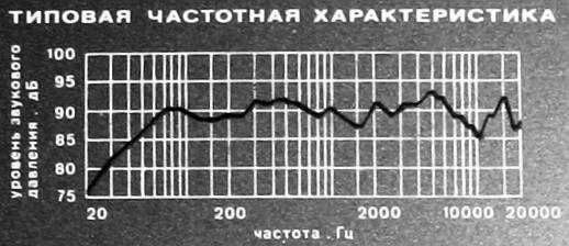

    Корвет 35АС-008 - закрытый ящик (и 028 тоже, кажется). Фото сзади нет, но там тоже всё гладко По ГОСТ от 31.5 Гц. Звучит намного круче ФИ версий, но ящик солидный. 4 Ом, значит басовик, наверное, всё же низкодобротная версия. Что-то не нагуглился точный состав динамиков. ВЧ, кстати, какой-то интересный стоит, не знаю, что это. Зацените на фото магическое очерчение аудиофильным карандашом от тараканов.

    TheLivingOne,
    М-да... попутал с фазоинверторными версиями S-90.
    Действительно, закрытые ящики...
