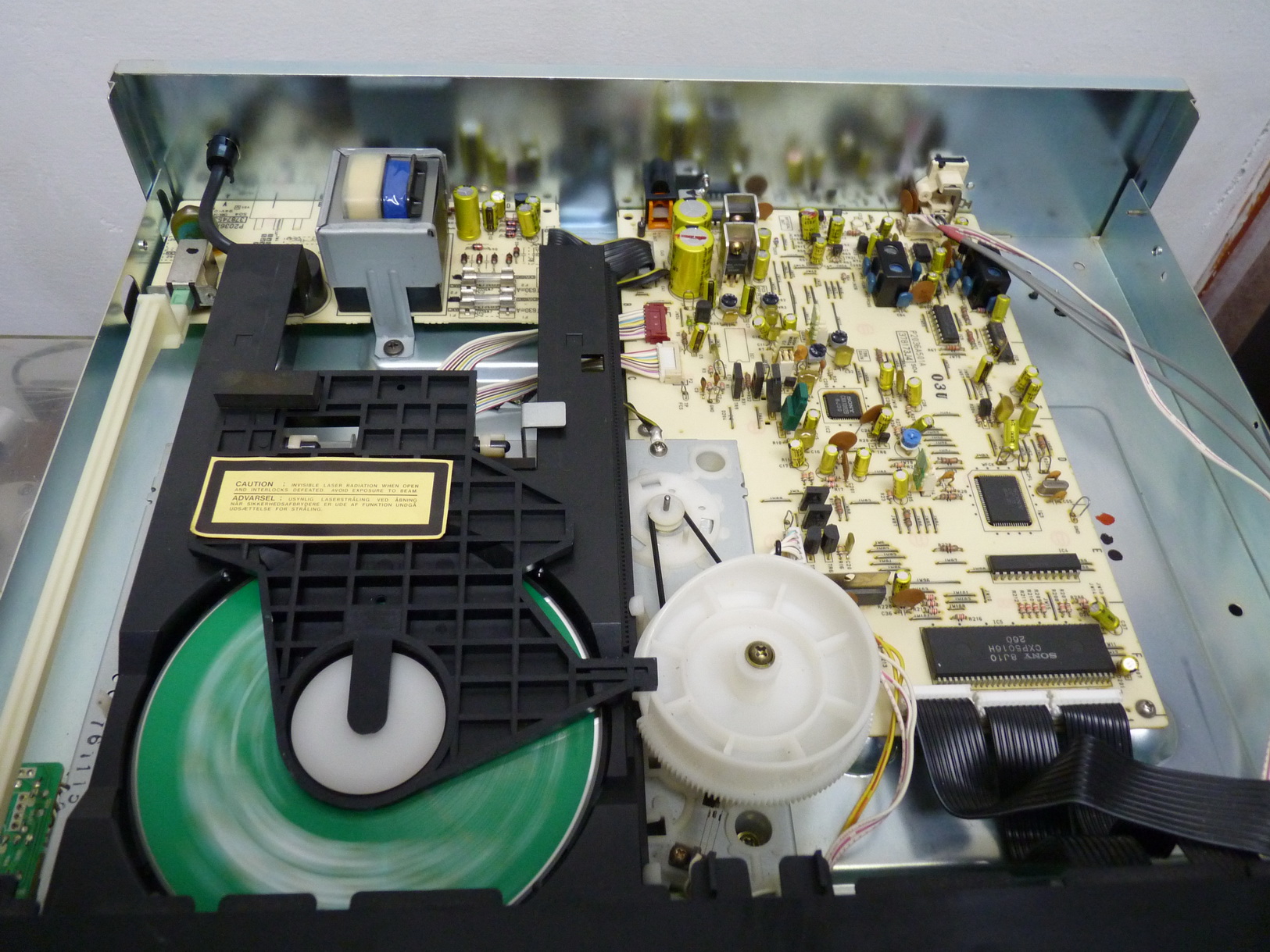

    Новичок Аватар для merse126
    20.09.2011
    По умолчанию Re: CD-Player-DAC-Transport List - Свежее Обновление !

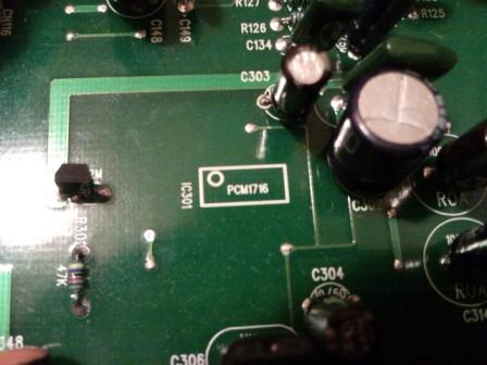

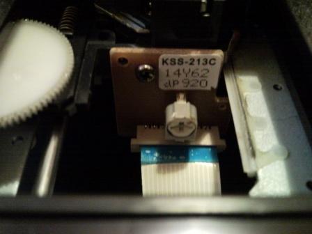

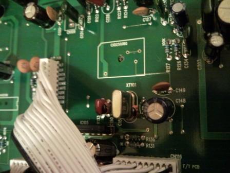

    Цитата Сообщение от VasilTech Посмотреть сообщение
    Можете сделать фото внутренностей?
    В оригинале без феррита. Привод менял, сдох глаз.
    На выходе 5532, маркировка еле видна. Аналог так себе, слушаю по цифре .
    Мануал бы от него...

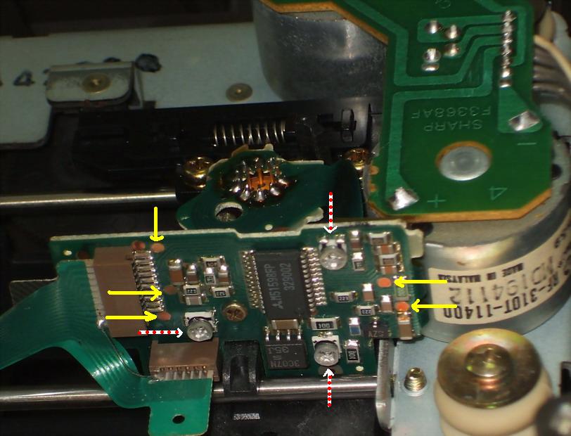

    Музцентр SHARP CD555H TDA1311A Н8134AF
    Столкнулся с проблемой- https://forum.vegalab.ru/showthread....41#post1588041
    Нет-ли у кого мануала на головку? На её плате три подстроечных резистора и контрольные точки,что для чего?
