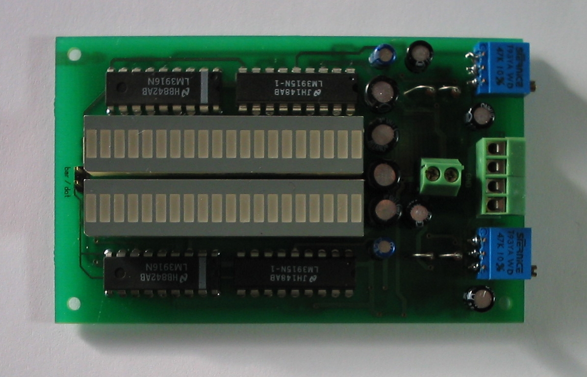

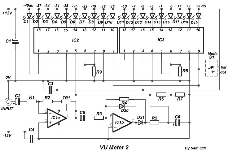

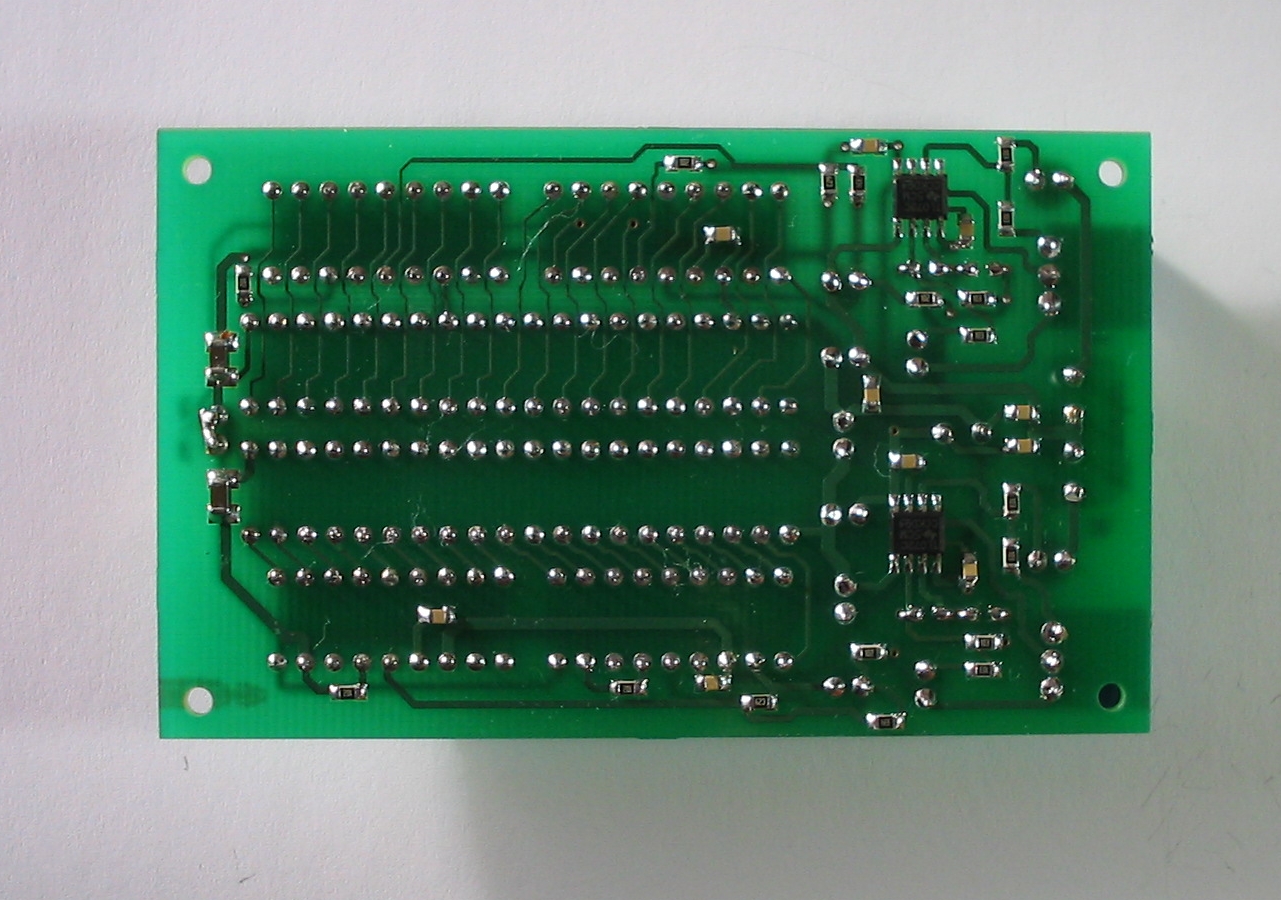

    По умолчанию UV Meter
    R1,R2,R3,R4,R5,R8,R9 - 10 kOm D20,D21 - 1N4148
    R6 - 330 kOm
    R7 - 62 kOm IC1 - TL072
    TR1 - 47 kOm IC2 - LM3915
    C1 - 100m IC3 - LM3916
    C2,C5 - 10m
    C3,C4 - 0,1
    C6 - 4,7m
    Переключатель S1 переводит отображение шкалы индикатора точка-полоска.
    Емкостью С6 можно подбирать скорость интеграции, в типовой схеме было 1 мкф.
    На печатной плате рекомендую оборвать питание светодиодов от 12 в, и запитать их отдельным источником 5 в, в противном случае ток потребления порядка 400мА, и вся конструкция превращается в маленькую печку
    Первый светодиод в линейки подключен постоянно.

    По умолчанию Re: UV Meter
    У этих микросхем есть специальный вывод для управления током светодиодов. См. даташит.
    Укажите его плис для неграмотныхА сами хоть схему посмотрите для начала
    Нужно включить резистор между землей и выводами 6-7. Чем больше резистор, тем меньше ток через светодиоды.
    Там в даташите все есть. У него еще и входное сопротивление высокое, я на такой делал индикатор для лямбда-зонда машинного. И зачем разные микрухи?
    Сережа, а ведь это тоже "есть в даташите"
    У VU-метра - шкала сначала логарифмическая, потом в конце отличается от логарифмической.
    Поэтому тут тоят два последовательных дисплея - сначало чисто логарифмической (3915), а потом специальный "VU" (3916).

    Аватар для volos
    29.05.2005
    472
    Естественно этот резистор включен, при максимальном его сопротивлении, при питании светодиодов от 12 в., потребление схемы получается слишком большим, при переводе питания диодов на 5 в. всё гораздо легче
