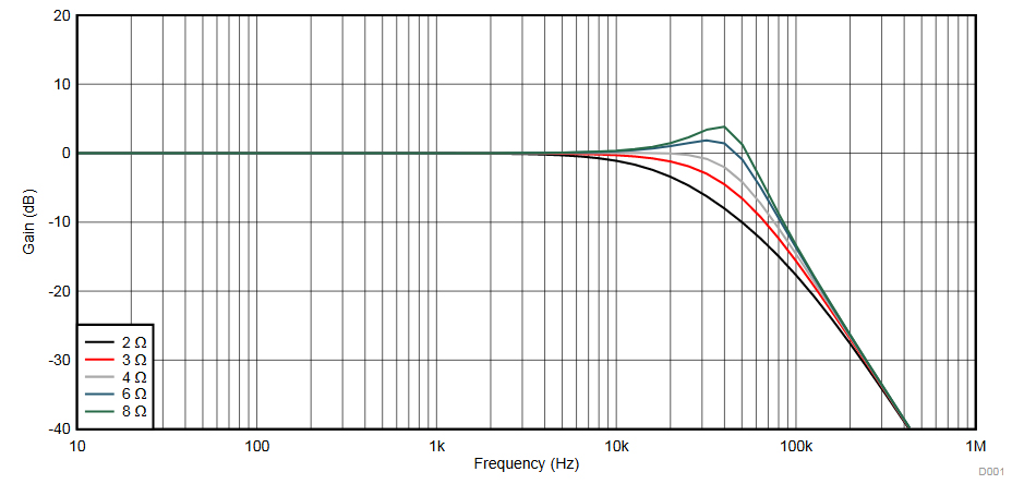

    Если выходный фильтр на дросселе настроен на 4 ом динамики, как изменится настройка частоты среза при 8 ом динамике включенном ?
    Активный триампинг 3 полосы класс D: НЧ 15 дюймов , СЧ SB Acoustic -NRX15, ВЧ Morel mdt-30. DSP процессор ADAU1701
    Частота раздела 150\3000 гц. 5 порядок линкцвиц райли
  16. #6235
    Никак не изменится.
    LC фильтр, 4 Ом - 40 кГц. Картинка от TI
    Зависит от схемотехники усилителя. В общем случае изменится, в клоне n-core нет.

    Почему я спросил про настройку выходного фильтра и динамики сопротивление.
    Покупая платки усилителей из китая, не понятно на какое сопротивление рассчитаны усилители, обычно на 4 ом динамики.
    У меня всегда динамики 8 ом. Мне надо переделывать эти фильтры или нет ?
    Думаю дросселей заказать на замену , чтобы фильтры на 8 ом получались правильные.
    На качество звука это никак не повлияет.
