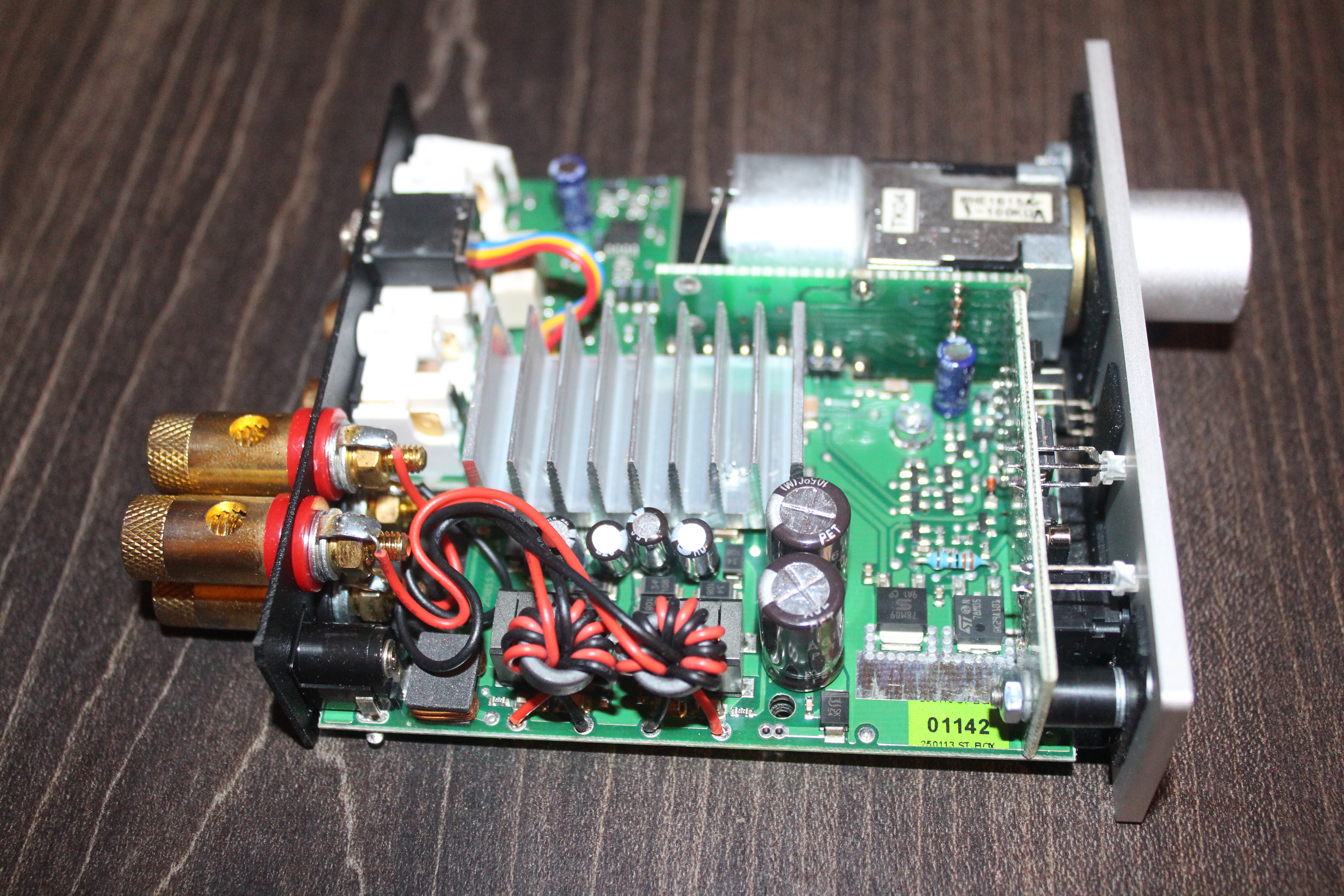

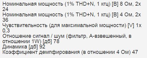

  18. #6117
    Попал в руки интересный интегральник от Pro-Ject. Довольно маленький.
    2 входа, выход на запись (?), пульт ду (моторизованная ручка громкости).
    Играет зачетно.
    Нашел измеренные какими-то юннатами ТТХ )

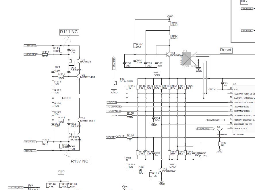

  19. #6118
    13.03.2008
    Ивано-Франковск
    2,904
    Возможно кто-то может объяснить, как это работает.
    Я что-то не пойму, фигня какая-то.
    Слева подключаются токовые шунты по двухполярному питанию, справа контроллер. На входах контроллера подтяжка с +3,3В.
    Как это вообще может работать?
  20. #6119
    11.09.2009
    3,984
    Сопротивление эмиттера в ТЗ при таком токе - 700Ом, видимо, хватает для выравнивания. По плюсу, возможно, порт МК имеет подтяжку к земле. Но звучит натянуто, я бы по плате лучше перепроверил. На шунтах сколько падает?
  21. #6120
    13.03.2008
    Ивано-Франковск
    2,904
    Да, посмотрел, аналоговые компараторы по входу, подтяжка видимо внутренняя.
    Шунты 2,5мОм
    в симуляторе, все работает при наличии подтяжки к земле в районе 2кОм.
    Сначала подумал, что схема ключевая
    Последний раз редактировалось sousmanster; 18.06.2019 в 19:53.
