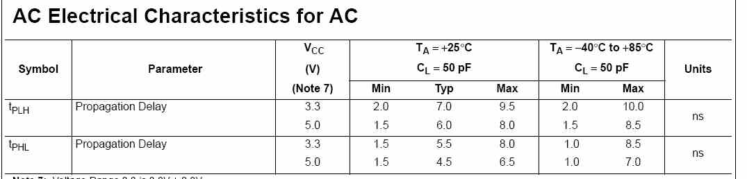

    korolkov24, В схемах которых драйверы с Hin и Lin. Перед 1 из входов стоит инвертор который даёт заметную задержку, может 15 может 70нс зависит от микрухи. Чтобы не исправлять потом сквозной ток увеличением ДТ надо бы перед одним из входов драйвера ставить инвертор а перед другим буффер такогоже типа. Тогда задержка понятно будет одинаковая на обоих полевиках.
  14. #53
    Аватар для korolkov24
    06.01.2007
    г. Пенза
    2,684
    Законный вопрос, приятно отвечать, а то все ругают, ругают. Я выбрал самую быструю, из доступных по ценам. 6ns можно принебречь.

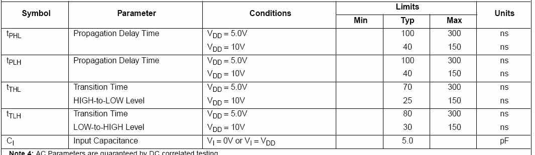

    Можно и принебречь, но ведь во всех промышленных усях используют CD4030 или 74HC86 которые где только можно продаются, зачем тогда искать какието редкие инверторы
    Причём с ними DT всёравно хоть и не много но будет меньше.
  16. #55
    06.01.2007
    г. Пенза
    2,684
    У CD4030 например разброс между вентилями может быть больше, до 100ns в лучшем случае разброс будет не менее 6ns а может быть и впротивоположные стороны. Я на них и начинал, к тому же большая задержка, это больший КГ, ведь есть ООС.
