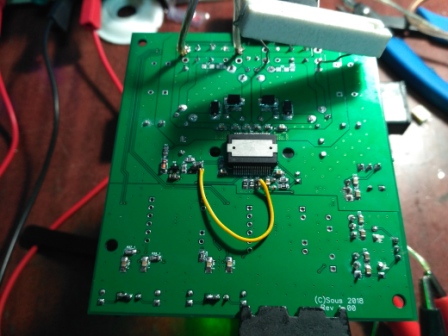

    Приехали детальки, запустил гравицапу в UcD режиме.
ID:	318045 Нажмите на изображение для увеличения.
    Вроде как-то работает, но нормально посмотреть пока не получается. Завтра попробую придумать, как измерить это чудо.
    Осциллографом несущую посмотреть не получается, все в шумах из-за связи по земле между лабораторником и осц.???. А может оно и плата г... пока не понятно.
    В целом, частота около 550к, ток покоя при 30В питания около 150мА.
    Подавал на вход 0,5В синуса, на выходе все как положено, усиливает.
    Пришлось соплю пустить на RESET, думал там подтяжка есть...
    Продолжение следует.
    Странно, неужели все так плохо?
  21. #5900
    13.03.2008
    Ивано-Франковск
    2,912
    Пока не знаю.
    20957, можешь показать фотку несущей на выходе?
