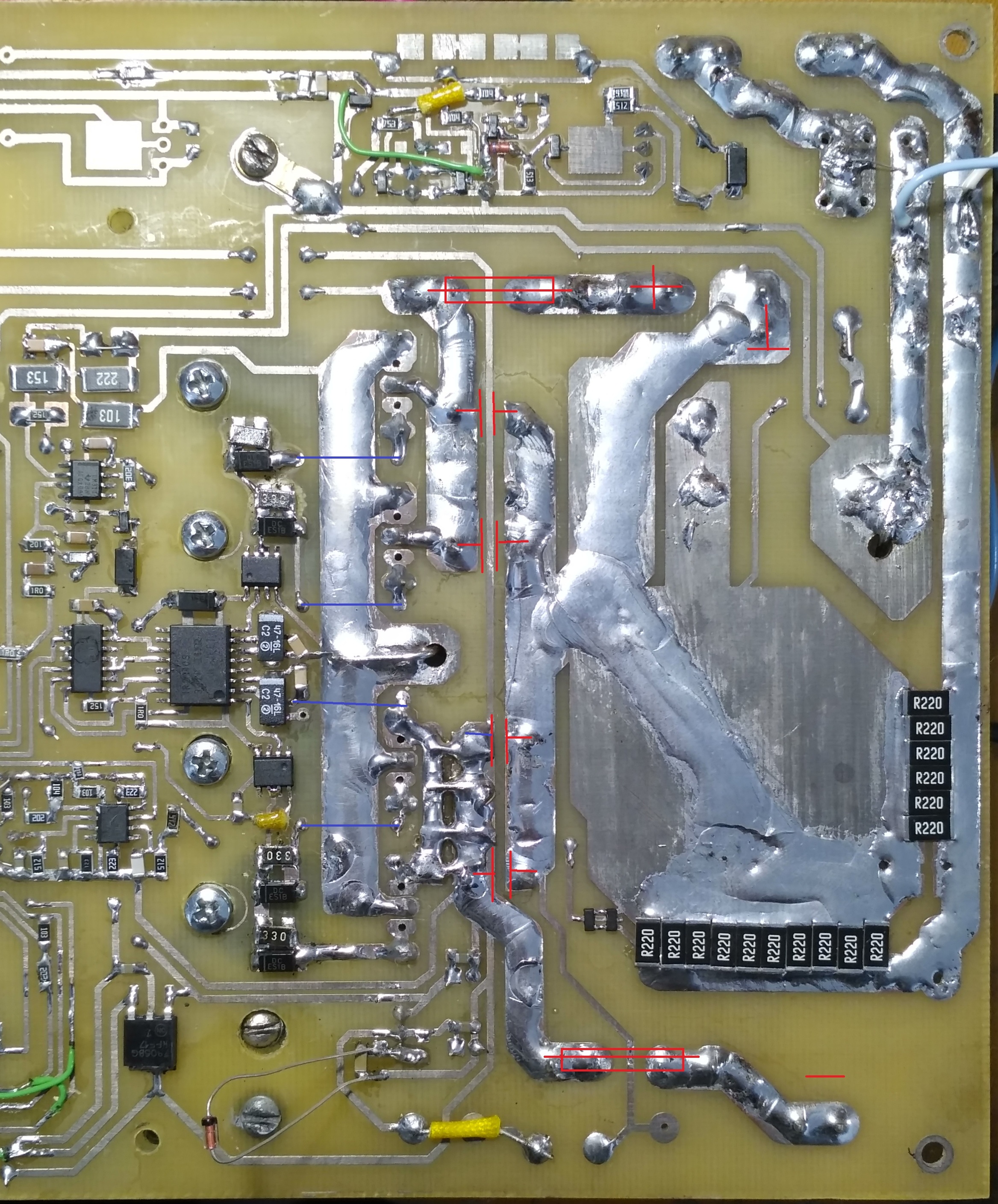

    Нет , потому , что такой муньЁй никто не страдает . А что значит "на частотах близких к 200кгц" ? Для качественного воспроизведения всеж необходимо не менее 350кГц , а ежели для саба - то лезть выше 100-120кГц абсурд .....
    Не в качестве дело...А в сложности заставить схему работать с двумя парами полевиков на таких частотах. Впаиваешь одну пару - все красиво, красивый синус на выходе, стабильно работает , а с двумя парами - очень не стабильно и синус при переходе через ноль иголками покрывается(самоиндукция скорее). Возможно у меня ошибка в разводке силовой части! Прошу помощи знатоков! Не судите строго, это экспериментальная плата. Резисторы на затворы я ставил разные(от 10 до 47 ом) Транзисторы тоже разные подкидывал . Правильно ли я развел печатку? Нажмите на изображение для увеличения.
    Очень красиво! Но дело в том, что идеально развести на 2 корпуса, тем более таких конских (кстати, что за транзисторы? почему не ТО-220? Как там помещается теплоотвод и электролиты на другой стороне? + хорошо бы СМД по питанию тоже поставить) - нельзя, всегда получится, что ток нагрузки протекает через входные цепи.
    Я когда делал питальник на ir2153 на 100кГц - даже тогда решил перестраховаться и не использовать 2 корпуса, т.к. не получалось всё сбрать на одном пятачке.
    Если необходимо - я бы развязал "земли" драйверов, то есть цепи истоков.
    ---------- Сообщение добавлено 15:46 ---------- Предыдущее сообщение было 15:42 ----------
    http://zoog2.narod.ru/misc/drv.png
    Вы имеете в виду что на каждый транзистор свой драйвер и с каждого транзистора своя дорожка к точке подключения дросселя(которая не соединяется с дорожкой другого транзистора)? Транзисторы пробовал разные и ТО3 и ТО220, irfb4227 irfp4227, irfp4332, 31n20,38n20, Нажмите на изображение для увеличения.
    да, при этом можно даже сэкономить по деньгам - использовать эмиттерные повторители
    а вот это - лишнее, токи транзисторов друг другу не мешают, только сигналу.
    Но повторю - это лишь мой вариант ловли блох, люди делали и без таких телодвижений.

    Какая мощность, кстати?
    Да горит одна из пар транзисторов постоянно и всегда разная, а если одна работает , то стабильно. И еще если одну пару отключаю (затвор закорачиваю на вывод S и транзистор не выпаиваю) то искажения все равно растут.... и рабочая пара греется

    Я имел в виду, расчётная мощность. Для информации.
    Цепь к драйверу при этом рвётся?
    Цепь минус драйвера - истоки верхнего уровня необходимо кинуть между 2мя истоками, а не куда-то вниз. Цепь к нижним истокам тоже излишне растянута - сначала идёт под 2110, зачем?
    ---------- Сообщение добавлено 18:05 ---------- Предыдущее сообщение было 18:04 ----------
    Использование 1-стороннео текстолита чем обусловлено?
  9. #5788

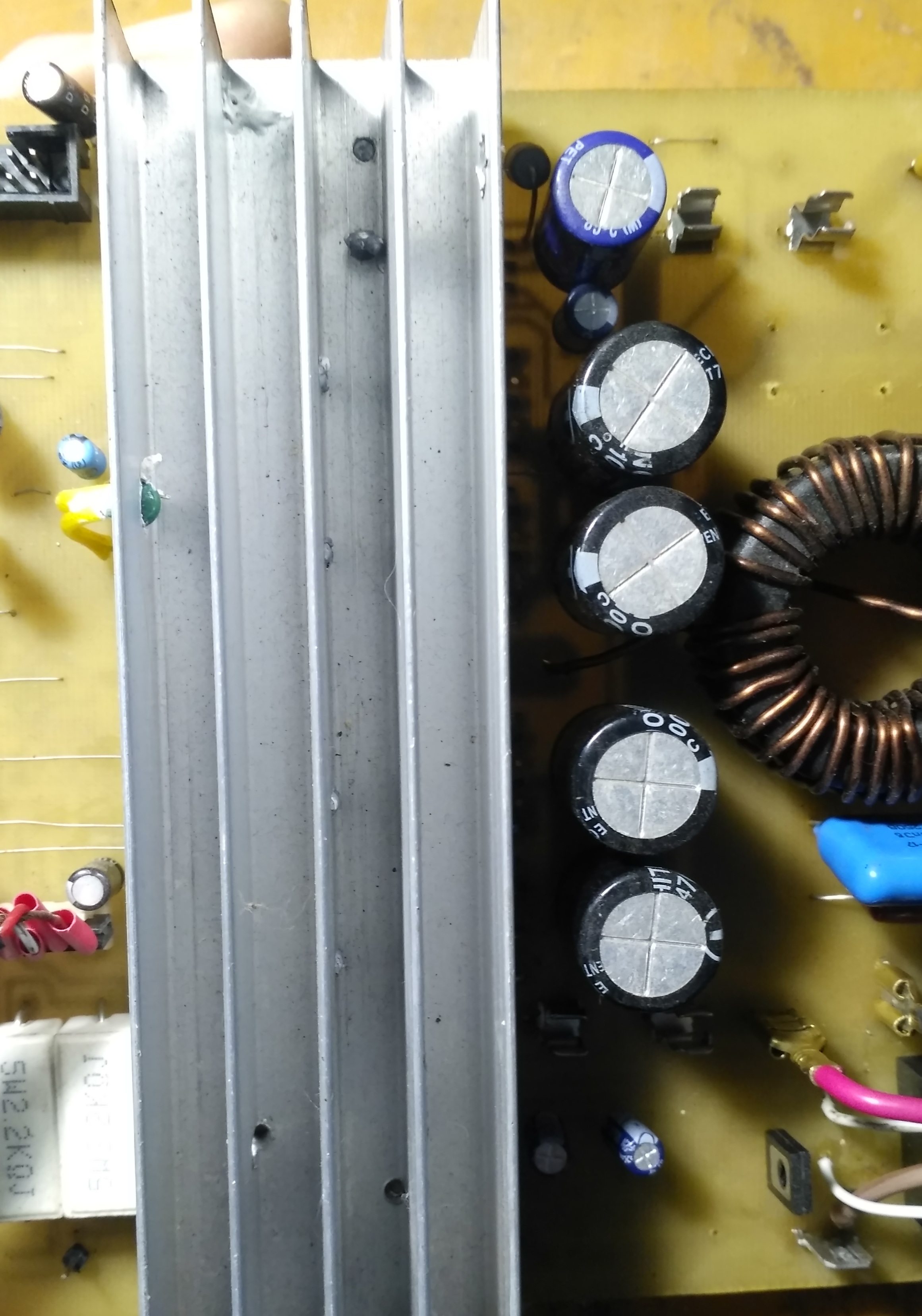

    Да, цепь к драйверу естественно рвется. Сейчас пытаюсь дорожки перекомутировать . Был такой текстолит вот и все)).Вот картинка со впаянной отключенной парой транзисторов(затвор разорван). На ней видны иголки в моменты размыкания транзисторов и та пара которая при этом работает жутко греется. Вторая картинка с выпаяной парой и все более менее красиво и работает. Транзисторы тепленькие. Индуктивность пробовал менять. Нажмите на изображение для увеличения.

    Мне думается, что дело в разводке, с такими токами и частотами надо 2 а то и 4 слойку. Я думаю понимаете зачем?

    Алексея Королькова .... А к чему вы это привели ? Тута чистый мост , никаких баянов .
    ---------- Сообщение добавлено 01:24 ---------- Предыдущее сообщение было 01:13 ----------
    По входу стоят дополнительные драйвера раскачки и током в 6А,
    Выкиньте их нах , 2110 хватит слихвой для пары типа 4227. Или питание этих драйверов зашунтируйте керамикой почти у ног.
    А где у вас снабера ? Или на каждый транзистор (пару) или один с тотема на землю . 330пФ+10Ом , возможно потребуется больше , до 1000пФ .
    Последовательно бутстрапному диоду добавьте резистор 2,2-4,7 Ом.
    тех задание не правильное.
    пара 4227 - это типа к примеру 60А. Такие килловаты никакая однослойка вжизнь не выдержит. Дело заранее бессмысленное.
    Реальное решение - мост на 100В транзисторах. Может выдавать до полтора кВт. Более высокую мощность взять будет сложновато.
    В текущем дизайне можно попробовать объединить затворы перемычкой

    Имею в виду нагрев в реальных условиях.
    По виду не скажешь, что дефицит деталей, потому и спросил.
    Снабберы параллельно транзисторам просятся.
    ---------- Сообщение добавлено 04:13 ---------- Предыдущее сообщение было 03:57 ----------
    А что истоки идут криво - не стоит изменить? Или Вам нормально?
    Да не , такая обильно залитая припоем , как у потерпевшего - выдержит и более
    Но при таких токах встает вопрос о пампинге остро - надо конские накопители в шинах ставить , а то мелочь от заряд/разряда повзрывается .....
    И действительно , как показывает практика - выше 600-700Вт - однозначно мост , лучше чистый , но можно и два отдельных полумостка замостить .

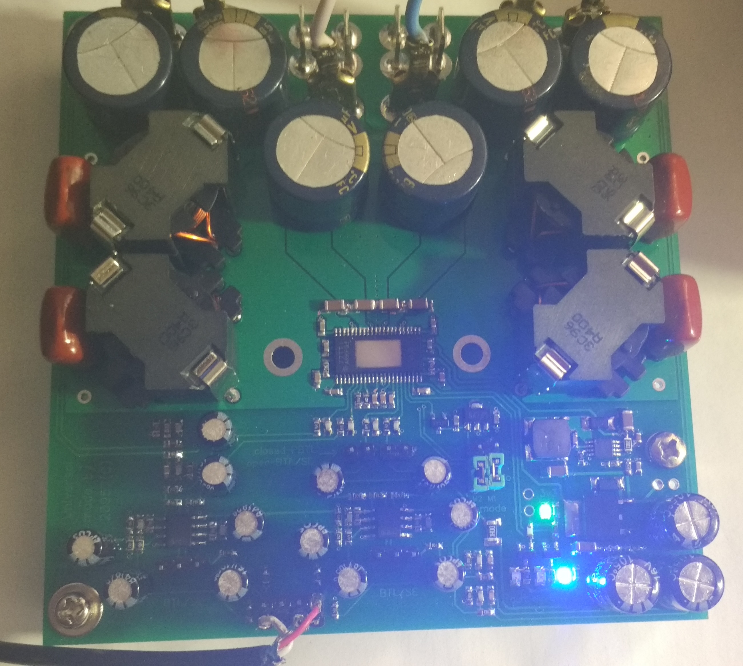

    Решил попробовать сделать для TPA325x ООС, как в эволюшнборде. Пробовал первую версию, на белой плате, 3251 завелась нормально, 3255 загенерила.
    Переделал плату под вторую версию. Поближе к эволюшнборд. Спаял, работает. Теплоотводы у фрезеровщика.

    Слушаю в стереорежиме, выходные конденсаторы (электролиты) закорочены перемычками.
    Звук лучше чем без ООС, однозначно.

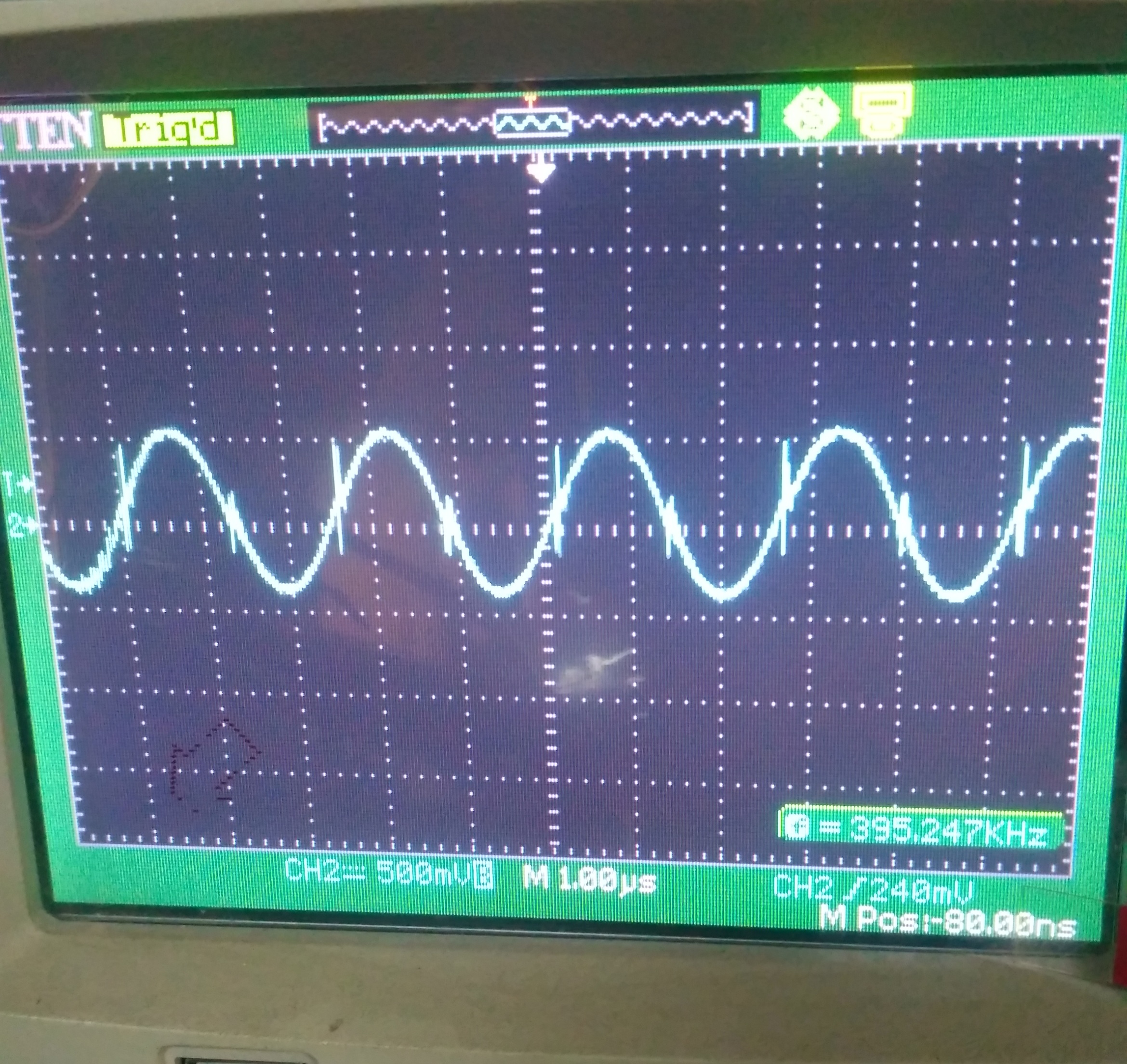

    Может замер Кг по частоте сделаете да покажете?
