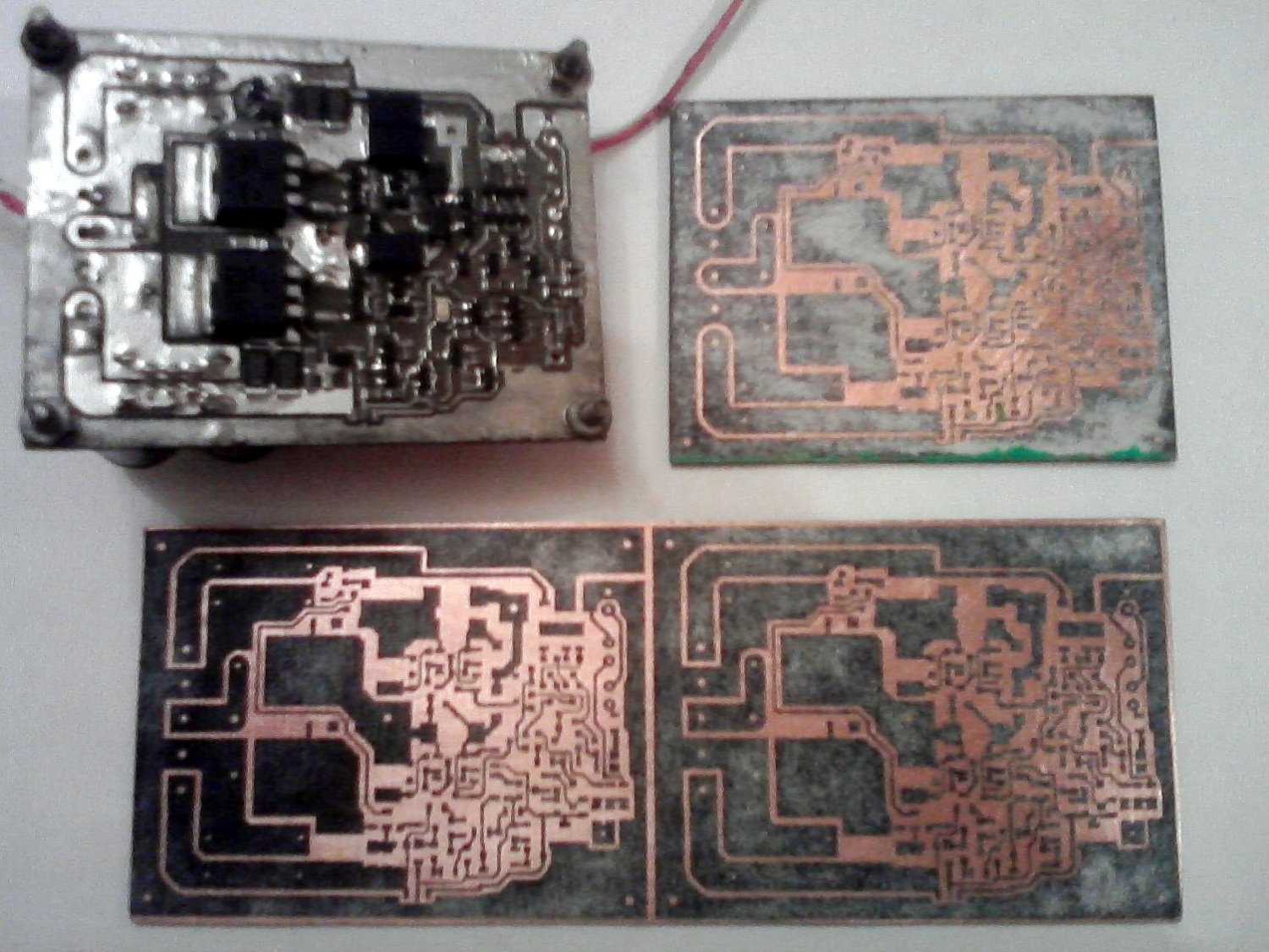

    Меня интерисует не так конечный результат, как сам процесс!;)Для дома мне хватает и 2х300 (усь Натали), просто интересно - реально ли усь на 1кВт да ещё и дома...)
    Печатную плату скорее всего буду сам разводить.
    Начните с небольшой мощности, чтобы понять что к чему, и возьмите в прокат осциллограф, без него ни как.
    mierelectronics.ulcraft.com

  6. #465
    А в чём разница 100Вт или 1кВт? Принцип работы то одинаков, схема проверена... Для первого запуска конечно можно организовать питание поменьше и ключи полегче.
    А почему 350? Выгорают то всего 2 ключа? у меня это меньше 200 получается...
  7. #466
    Аватар для korolkov24
    06.01.2007
    г. Пенза
    2,684
    Разные токи.
    Скорости нарастания напряжения велики и при больших токах на коротком проводнике длинной 2см может возникать напряжение до 10В.
    Очень высокая сложность трассировки.

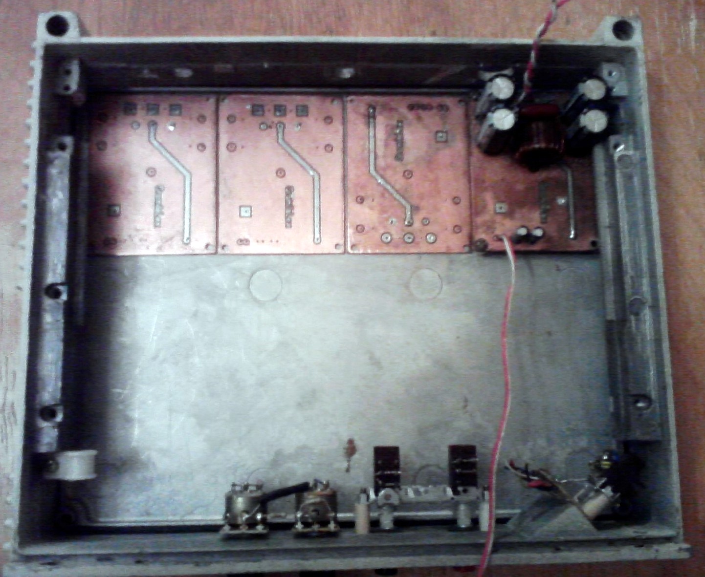

    Вопрос. Как лучшим образом организовать работу четырех UcD в одном корпусе? Как провода питания лучше разместить? Один БП или два? Экранировать БП и усилители друг от друга или нет? В общем поделитесь мнением кто как считает.

    Цитата Сообщение от kvazi Посмотреть сообщение
    тож нуна как-то разместить..
    Размышляю...Важно ли до каждого усилителя тянуть отдельную тройку проводов питания? Думаю все же придеться все усилители запитывать через раздельные фильтры по питанию...для уменьшения взаимного влияния. Фото корпуса...
    06.01.2007
    г. Пенза
    2,684
    Самый простой способ питание от трансформатора 50Гц, от отдельных обмоток, вероятность биений небольшая.
    Можно от импульсного источника, но тоже от отдельных обмоток, вероятность биений больше.
    Всё от одного питания - сложно, и входы должны быть симметричными.
    Дроссели фильтрации по питанию нужны в любом случае, и располагаться они должны на плате усилителя.

    Можно от импульсного источника, но тоже от отдельных обмоток, вероятность биений больше. Всё от одного питания - сложно, и входы должны быть симметричными.
    Усь в тачку. А с проводами что? Как их размешать...стараться разносить? скручивать в витые пары? или еще варианты?
    ---------- Добавлено в 21:18 ---------- Предыдущее сообщение в 21:16 ----------
    Имеется ввиду без привязке к общему проводу?
    Страшен не поступок, а его последствия
  13. #472
    06.01.2007
    г. Пенза
    2,684
    Зависит от того как питаются усилители.
    Если каждый канал от отдельных обмоток, то провода можно свить, для меньших излучений.
    Симметричные (дифференциальные) входы, а земля объединена в точках куда подключены динамики и где центр токов силовых ёмкостей.
    Вообще, в этом случае много тонкостей, то есть, усилители должны быть задуманы под такое включение.
    Если не знакомы с дифференциальными усилителями, почитайте, там всё просто.

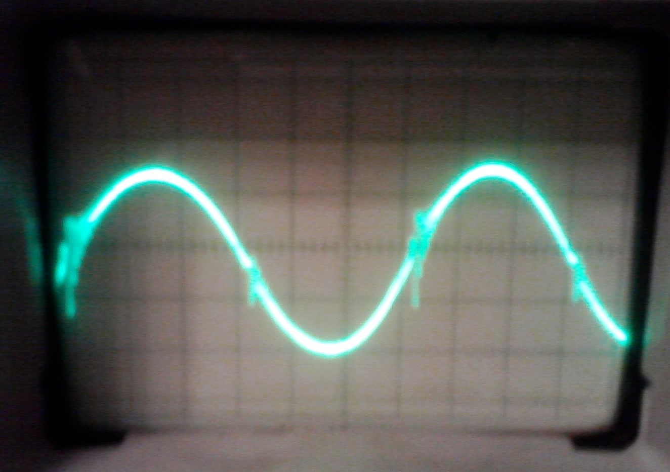

    Почему при уменьшении DT в несущей появляется переколебание?
    На фото:
    1)Затвор нижнего ключа (ток хх по минусу 20мА)
    2)Несущаю с большим DT
    3)Несущаю с большим DT крупно
    4)Несущаю с меньшим DT
    5)Несущаю с большим DT крупно

  17. #476
    Частый гость Аватар для kvazi
    24.01.2008
    Беларусь, Гродно
    284
    у меня похожее было!!! пред был виноват...

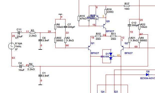

  18. #477
    Частый гость Аватар для gromilalex
    03.10.2006
    Екатеринбург
    199
    Собрал второй экземпляр...сейчас буду тестить взаимные влияния.
    Принципиальная схема в multisim 10

  19. #478
    03.10.2006
    Екатеринбург
    199
    Сегодня проверял взаимные влияния. Питание трансформатор 50Гц. Мощность 10Вт(ночь уже)...посторонних призвуков не обнаружено. Усилители были подключены к предварительному усилителю в параллель. Питание так же параллельное. Нагрузка 2 АС с импедансом 8Ом. Так же на платы установил клеммники.
    Поздравляю!
    У вас огромный выигрыш в том, что транзисторы не установлены на радиатор, потому что через общий радиатор взаимное влияние велико.
  21. #480
    03.10.2006
    Екатеринбург
    199
    В корпусе стенки алюминиевые( Усилители будут крепиться к ним... зазор от транзисторов до установочной площадки минимален.
