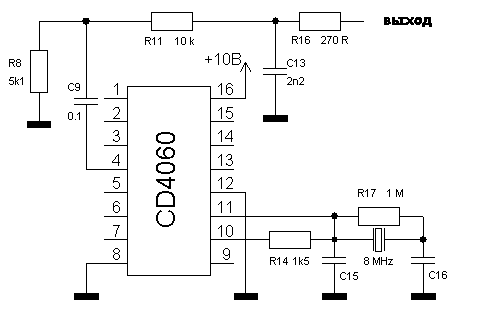

    Цитата Сообщение от Gishu Посмотреть сообщение
    то-то может предложить надежную и отработанную схему генератора треугольника для использования в ШИМ?
    вы будете смеятся, но это работает. Выходной уровень и линейность (нелинейность ) задаётся параметрами интегратора (R11C13).
  19. #218
    Регистрация не подтверждена Аватар для TDA
    30.10.2004
    Люберцы
    1,190
    Bender, Да если уж делать то на кварце
  20. #219
    Новичок Аватар для Bender
    28.12.2005
    Красногорск
    1,589
    TDA, есть там конечно свои тонкости (т.е. недостатки) но проще этого пожалуй не придумать, к тому же элементарно получаем синхронизацию БП на 1/2 либо 1/4 несущей.
    зы: решение сдёрнуто с DIYAUDIO.
  21. #220
    Аватар для korolkov24
    06.01.2007
    г. Пенза
    2,684
    Треугольник немного изогнутый будет, по причине переменной величины тока интегрирования.
