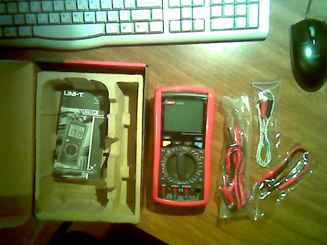

    Приобрёл мультиметр.
    До этого использовал (он и сейчас работает) UT30C.
    Расскажу про то, каким образом вышел именно на UT70A:
    Ну с самого начала я решил приобрести себе мультиметр поприличнее, чем мой UT30C, у которого проблемы с переключателем ("щёлколкой") - её ужасно стало глючить, несколько раз дёргать приходилось, чтобы экранчик начинал показывать то, что нужно (это сильно доставало). У какого-то крутого мужика на сайте я прочитал, что вся измерительная техника у него фирмы VoltCraft (Германия). И я решил себе приобрести мультиметр именно этой фирмы. Полез искать (кстати, основным из критериев для нового прибора у меня было измерение индуктивности, ёмкости, переменного напряжения малой амплитуды). Вышел всего на пару сайтов, которые предлагали мультиметры VoltCraft: ( http://www.tpspribor.ru/Praise.php?s...look=7&look2=6 ) самый дешёвый из представленных моделей на той страничке, которые могут измерять индуктивность - модель "VC9805", но цена на него мне показалась дорогой, магазин находится где-то в Чувашии - короче, эта ссылочка для меня стала фантастикой. Далее вбил в яндексе "VC9805", в надежде купить в Москве где-нибудь этот девайс (кстати, именно таким образом я вышел на данную ветку Vegalab). Был очень удивлён, когда яндекс выдал мне целую кучу сайтовю, где предлагается купить мультиметр "VC9805", но я был сильно поражён, что фирма всех тех мультиметров была уже вовсе не VolCraft, а китайские - Victor ( ну надо же, додумальсь назвать ) либо Sinometr. Разумеется я понял, что всё это не немецкий прибор, а подделка.
    Короче говоря, после долгих и упорных поисков найти фирменную хорошую вещь, да ещё и подешевле, я устал и решил было уже последовать примеру автора данной статьи (возможно, это был бы выгоднейший вариант), но тут наткнулся ещё на один прибор - Mastech MS8201H (узнал то, что он тоже может измерять индуктивность) - через поисковик попал на сайт "Чип и Дип"-а: http://www.chip-dip.ru/product0/141435958.aspx . Был удивлён, что цена на данный прибор в магазине (690р) ниже, чем где-либо в интернете. Т.к. я знаю, где эти магазины находятся и часто там бывал - то решил больше не заморачиваться и взять данный мультиметр.
    Немного полазив по данному сайту (www.chip-dip.ru) обнаружил там есть поисковик нужного мультиметра по измеряемым величинам (меня интересовала индуктивность) - задал этот параметр. Система мне предложила в ответ два девайса - "MS8201H" и "UT70A". А так как UT70A ( http://www.chip-dip.ru/product0/954102664.aspx ) я нигде дешевле чем в Чип и Дипе не нашёл - то решено было ехать в магазин и уже на месте определиться с выбором. (Кстати, лично мне показалось (скорее всего обманчиво) что "Mastech" и "Uni-T" всё же можно отнести к "ФирмЕ" да и покупка в магазине меня больше привлекла, чем на базаре, т.к. больше шансов вернуть девайс, если что-то не понравится, либо попросить гарантийного ремонта). Вобщем было решено съездить в магазин. Съездил. Стою, держу в руках эти два прибора (один-дешевле (MS8201H), другой привлекательнее(UT70A)) и спрашиваю друга (который был со мной): "Ну что скажешь?". Недолго думая, мой друг ткнул пальцем на "UT70A". Ну я и взял этот "UT70A".
    Хотя денег, конечно, ЖАЛКО!

    Пётр, "корткая" шкала, неудобные диапазоны, очень трудно точно настроить и крутилка тоже со временем начнет глючить. У меня тоже такой есть. А вот благодаря доброму человеку Владу гайд по настройке прибора.
    Сергей.

    GREY, спасибо за совет. Вроде понятно всё написано - осталось найти точный прибор, по которому можно с уверенностью отстраивать.
