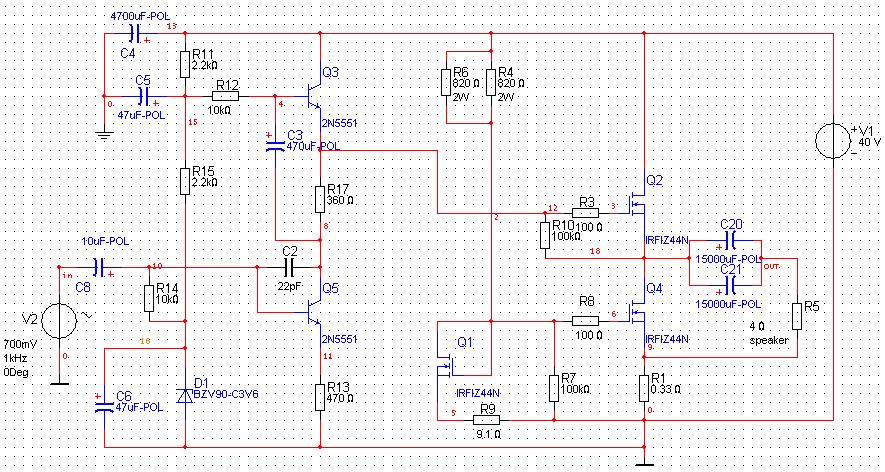

    Тексь... схема из постов №17,18. Меняем дарлингтоны на mosfet`ы... Похоже, придется истоковый резистор увеличивать? Т.е., по сути, некого оптимального номинала у этого резистора не существует.
    Мне методика подбора этого резистора видится такой:
    1) выставляем Io=100-200 мА (сколько не жалко)
    2) подбираем истоковый резистор пока не начнет обрезаться верхушка нижней полуволны синуса с макс. амплитудой
    3) еще раз проверяем Io, если надо- подкорректируем с помощью второго истокового резистора в токовом зеркале.
    PS сорри что без картинки, и так вроде понятно

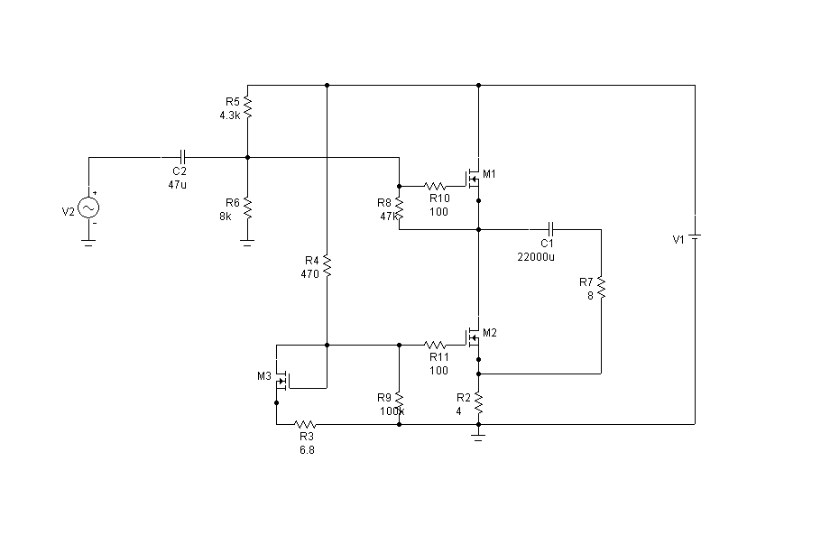

    Подрезается нижняя полуволна
    Видимо, не хватает крутизны у нижнего транзистора. Как смотрите на смешанные браки? Т.е. верхний транзистор - mosfet, нижнее токовое зеркало - дарлингтоны..
    Ток покоя увеличьте уменьшением R4, нижняя полуволна подрезается при недостаточном токе.

    wert, если я задеру Io, то это уже не экономичный будет. Мимо!
    Регистрация не подтверждена Аватар для vitamir
    04.08.2006
    Украина, г. Киев
    225
    По умолчанию Re: Привет от Семигора (экономичный кл.А #2)
    Экономичность этой схемы не в величине режимного тока, а в способности отдать в нагрузку больший ток за счет запирания нижнего плеча. Эта схема ни при каких режимах не будет симметрично ограничивать сигнал, да это и не надо. Не перегружай ее по выходу и будет тебе счастье. А за счет большей девиации тока в нижнем плече можно получить более высокий КПД. Следи только, чтобы нижнее плечо всегда оставалось на линейном участке передаточной характеристики,
    ибо резко возрастут четные гармоники в выходном сигнале.
    SMD-n
    И плюс к тому же , для открытия полевиков надо больше напряжения - страдает К(использования питания) ...
    Лишнее тепло ...

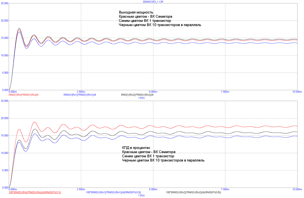

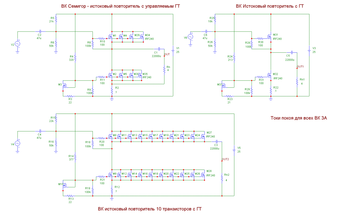

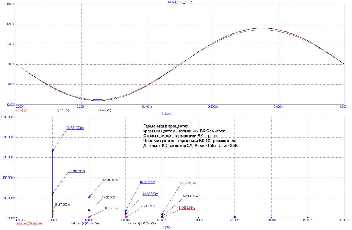

    Возьмем схемку пост 28 и порассуждаем о параметрах ВК Семигора в сравнении с обычными истоковыми повторителями с ГТ(1 транзистор и 10 в параллели).
    При токе покоя 3А для всех ВК получились на мой взгляд интересные картинки. Питание 25 В, ток покоя 3А, Рвых=15 Вт, КПД для всех схем очень близко (немного разные вых мощности получаются), а вот Кг в десятки раз отличаются.
    ВК Семигора блестяще выигрывает соревнование по линейности.
    Можно идти другим путем - отталкиваться от равного Кг, тогда КПД ВК Семигора значительно возрастает за счет уменьшения тока покоя (в ветке "УН короткий тракт.." в посте 161 схема УМЗЧ УниверсСемигор имеет КПД=43%).
    Как с полевиками, так и биполярами ВК Семигора показывает себя с лучшей стороны в отношении обычных ЭП с ГТ.

    Схема гибридника НЭМ у них а сайте.
    Семигор http://www.shemki.com/schemas/6C31B.jpg
    НЭМ http://www.shemki.com/schemas/gibrid_ai25.gif
    Ну, во-первых не Семигор, а а все-таки Рубцов. Я бы многое сделал по другому,
    А во-вторых, ламповая часть и согласование у Рубцовского усилителя совсем другая. Сергей собирался при случае прицепить мой выхлоп к трансформаторному УН, тогда можно будет говорить о более корректном сравнении.

    Semigor, Игорь, мысль закралась: как бы в схеме http://www.shemki.com/schemas/6C31B.jpg отделить выходной сигнал на эмиттер Т3, чтобы убрать выходную емкость?
    И второе. Да, сравнение не вполне корректное.

    Извините конечно что лезу тут в дела ОТЦОВ! но даже будучи спаяным навесом на самых дешевых компонентах (но с любовью )он просто отправил для меня ФТОПКУ все усилители по схеме мощных ОУ какие я делал (и пытался делать в т.ч тда7294, LM3886 и тп.) стоунколд, какой-то там велеман и несколько дурогого хламчика. У меня музыка теперь совсем по-новому зазвучала и я думаю это максимум на что способны мои S-90 (тока несмейтесь на что-то большее нет денег ). с БАСОМ проблем точно нет никаких его стало больше и звучит он поновому (гораздо лучше) как-то упруго, четко (незнаю как описать у меня с этим проблемы). спаяно все по такой схеме на такой печатке. Одно мне неравится - тепловыделение как у калорифера .
