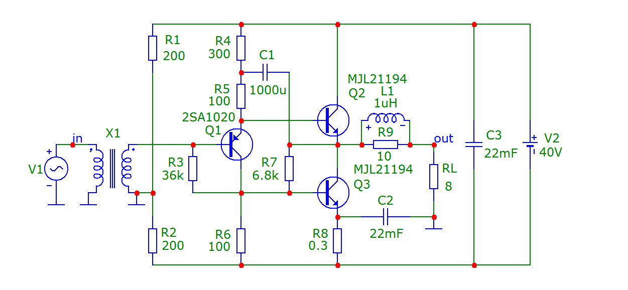

    Спросите лучше в профильной теме https://forum.vegalab.ru/showthread....61505&page=270 , думаю найдется немалое количество тех, кто собирал эту классическую схему.
    А вот обсуждение схемы, предложенной Дедом Пентодом пусть продолжится в этой ветке.
ID:	310676   Нажмите на изображение для увеличения.

    2) четные гармоники все равно идут лесом, т.к. такую схему не грех и в мост объединить
    А как сделать эту схемку в мост, если там нагрузка параллельна ИТ? То есть нижний конец не холодный? Не исчезнет ли интересность этой схемы, если сделать мост "влоб"?
    Я очень извиняюсь, если где-то уже писали об этом. Но 144 страниц я осилить не в состоянии.

    Эту - никак.
    Хм... А если динамик двухкатушечный?
    Последний раз редактировалось variator; 23.02.2018 в 13:18.
    Видимо, можно. А также 2 динамика тоже можно (клеммы в противофазе к одинаковым усилителям и подавать на один из усилителей сигнал в противофазе). Четные гармоники должны вычитаться в воздухе. Извращение, немного, но зато будет эконом-А

    Нет там никакого эконома
    а нечетные - в вакууме )))
    просто "эконом" без А )))))

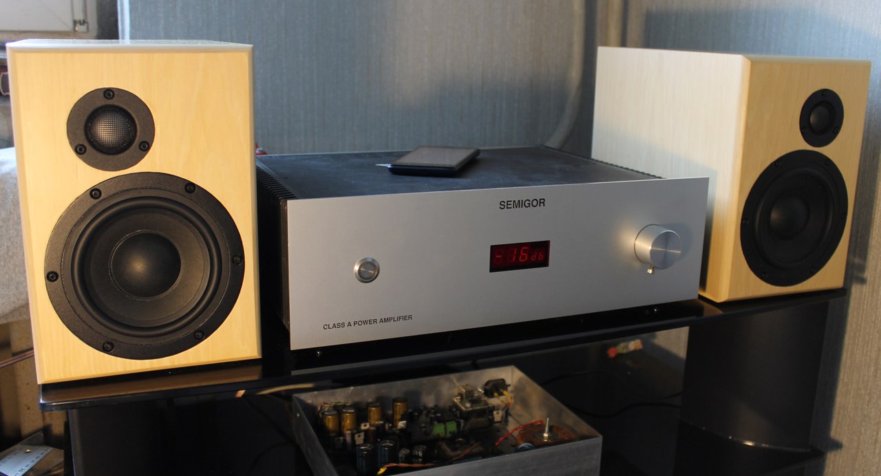

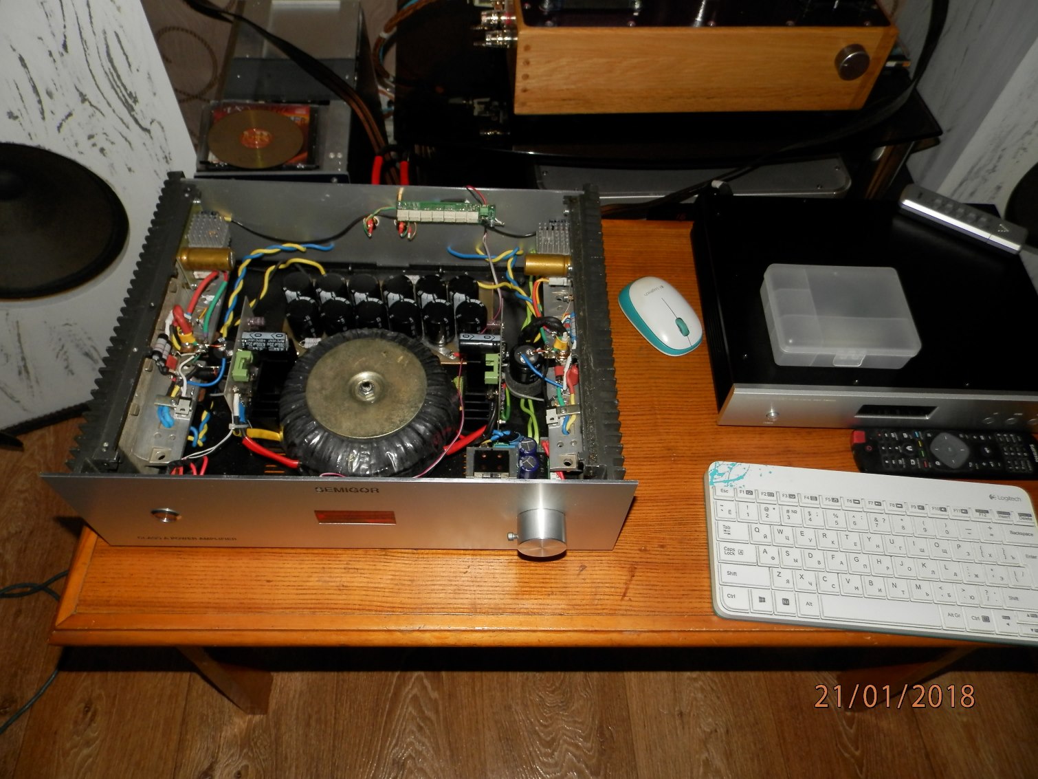

    . Может этот усилитель получится послушать на Новогодних каникулах.
    В конце января удалось послушать усилитель сделанный Максимом по схеме Игоря.(один из тех усилителей который еще раз хочется послушать у себя в домашней системе).
ID:	314556   Нажмите на изображение для увеличения.

    Спасибо за отзыв и фото. Особенно передняя панель понравилась. У меня такой нет

    Фотки порадовали. Даже чёрные радиаторы у нас одинаковые.

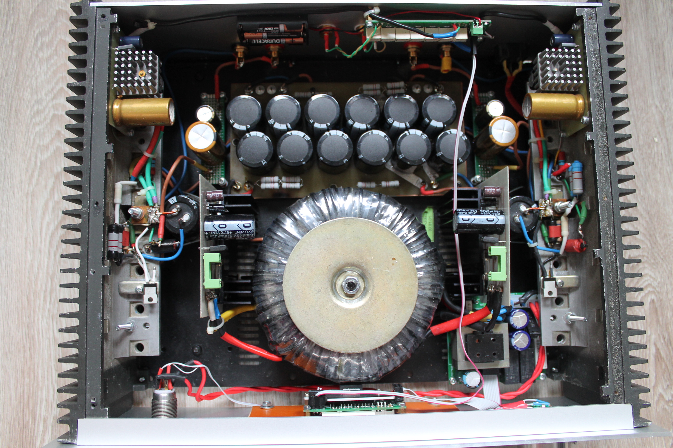

    Доделываю свой усилитель. Поменял все провода.. Просто понял - те что были не медь, а алюминий с напылением. Заменил на медные. Не знаю на сколько это критично, но рисковать не стал. Поставил клеммы и кондеры выходные.
    У меня глухая верхняя крышка. Радиаторы 65гр. внутри всё 60 если не отключать 2 суток). Стоит ли поменять на крышку с перфорацией или 60 для кондеров нормально?
ID:	314625   Нажмите на изображение для увеличения.
    Со снятой крышкой ?
  15. #2874
    14.12.2007
    из преисподнии
    5,728
    По умолчанию Re: Привет от Семигора (экономичный кл.А #2)
    я бы делал перфорацию ....
    ИМХО не очень...
  16. #2875

    Цитата Сообщение от brier Посмотреть сообщение
    Со снятой крышкой ?
    С закрытой. Открываю - замеряю температуру. В основном все элементы 60гр. Кондеры, которые рядом с радиаторами побольше - 63. Резисторы в бп которые в фильтрах CRC под 75. Их планирую более мощные поставить.
    ---------- Сообщение добавлено 13:58 ---------- Предыдущее сообщение было 13:57 ----------
    ИМХО не очень...
    Сейчас буду корпус под ЦАП заказывать и сразу крышку тогда.
    Тока покоя мне хватило кстати с головой 1.3А при 32 вольтах. Я в общем то редко громко слушаю. А тут попробовал погонять на максимальной не искаженной мощности.. Через 20мин соседи попросили потише сделать. А что будет с более чувствительной акустикой.. Минимониторы все же временный вариант.

    Сейчас есть малошумные низкооборотные вентиляторы диаметром 120мм. Небольшой проток воздуха может кардинально улучшить ситуацию.

    (Максим где ты "умудрился" найти люминь с напылением меди? )
    В радиотоварах.. Просто купил потолще диаметр. По цвету были как медь. Паялись плоховато, но не придал значения. Потом когда повторно был в магазине и глянул цену - понял, что медь не может так дешево стоить. Начал гуглить и наткнулся, что бывает алюминий с напылением.
    Надфилем попробовал - внутри жилки абсолютно белые. А на тех что сейчас поставил, после пиления внутри так же медного цвета и паяются хорошо. Я не знаю как оно там на самом деле, ведь если мешать алюминий и медь - будет плохо. Там сплавы какие то видать))
