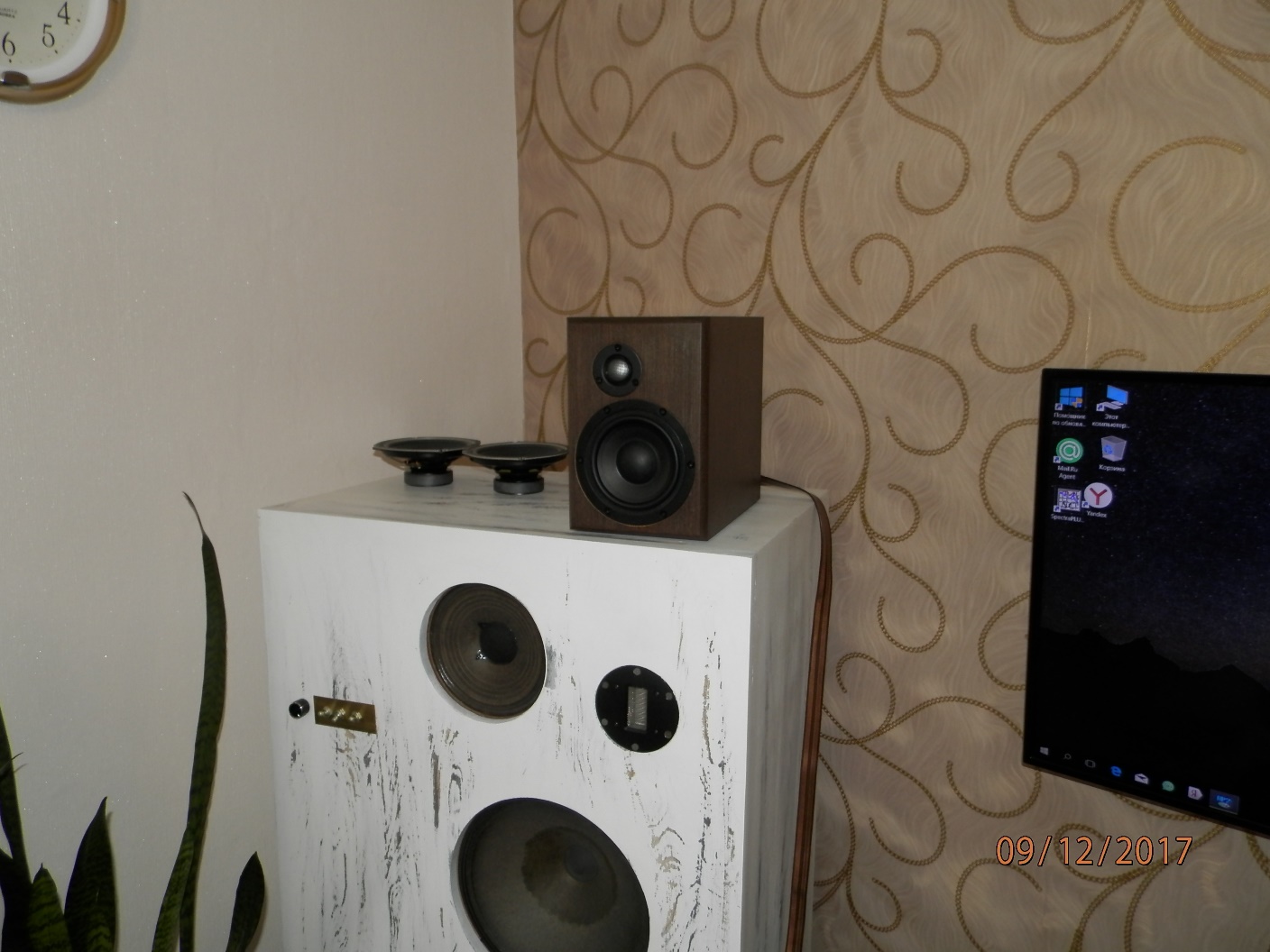

    Максим По мне в твоем случае хоть и 7лет,но с нормальным результатом.Чем делать и собирать быстро для себя то же "жалкое подобие усилителя-как от нашего земляка момутко.мобутко).. Было интересно послушать дешевый Китайский класс Д с твоими мониторами,как и с ламповым..Может этот усилитель получится послушать на Новогодних каникулах.
