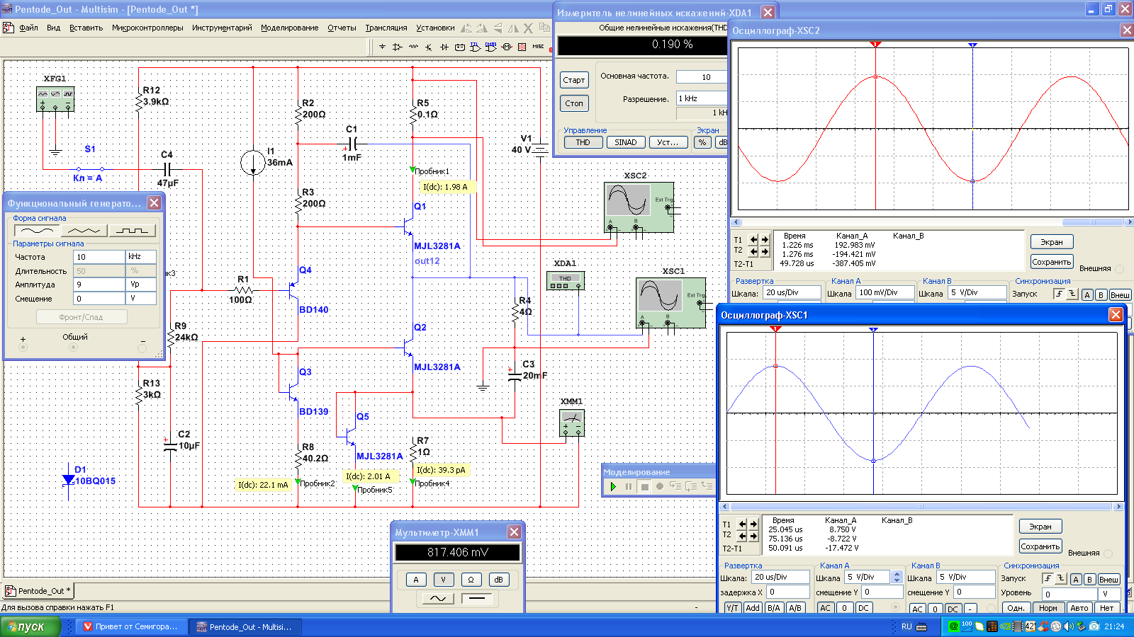

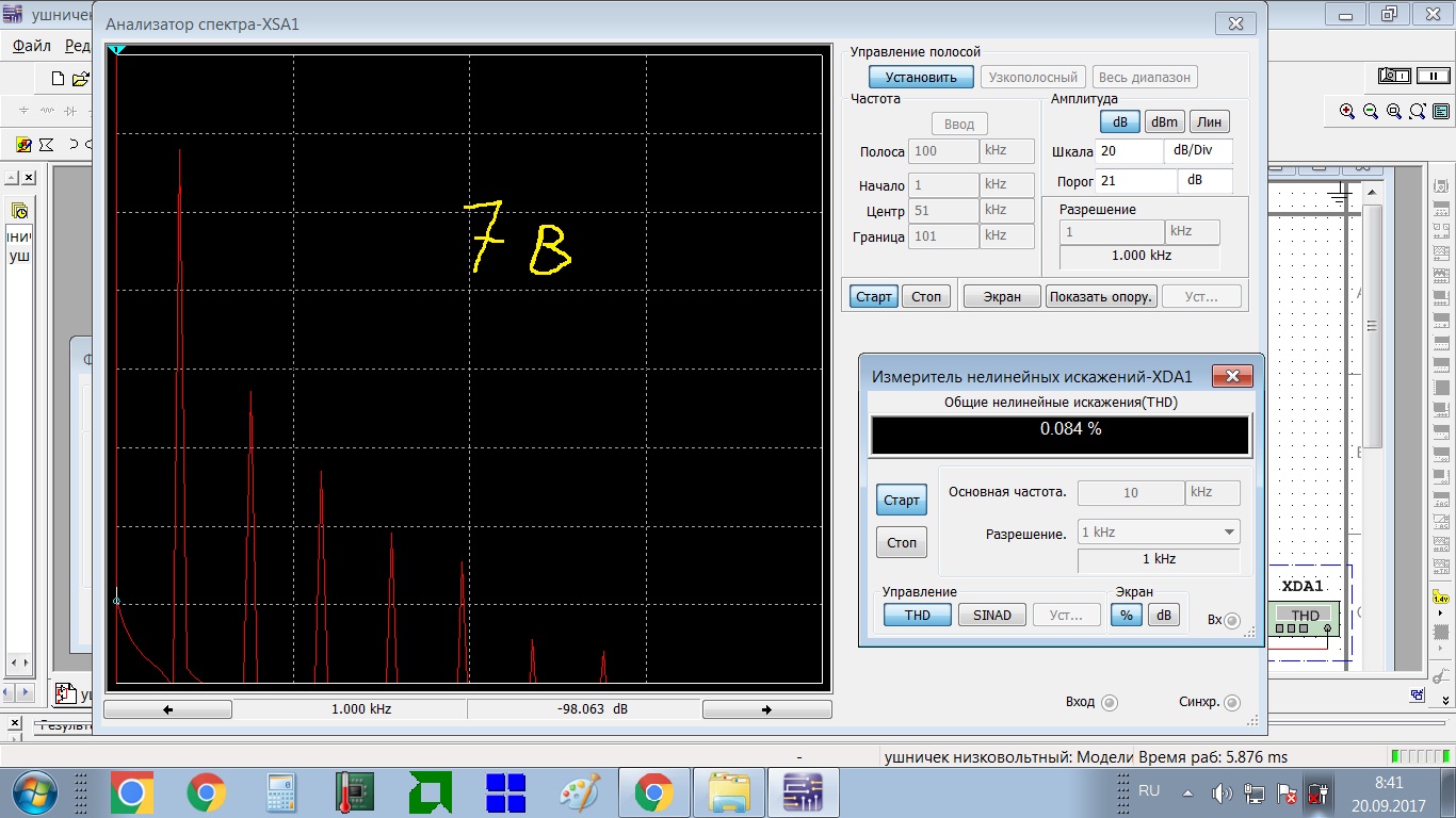

  20. #2679
    Завсегдатай Аватар для Дед Пентод
    12.01.2017
    2,939
    По умолчанию Re: Привет от Семигора (экономичный кл.А #2)
    может схема несбалансирована была?
    вот подобрал резисторы и сделал проверку в мультисиме
    Причем имеется особенность в зависимости от точки подключения конденсатора С7(показано красным и зеленым кружками)
    при подключении к базе BD139 спектр как у ЛАМПЫ!!! , имхо это лучше хоть и гармоник больше,но за счет 2й гармоники(схема с резистором имеет еще больше гармоник и хуже спектр)
    при подключении в коллектору BD139 искажения намного ниже,но спектр хуже
    Питание 30в Ток 1.6а(вобщем та же потребляемая мощность что и у Вас= 48вт)нагрузка 6ом
    Стабилизация тока покоя железобетонная,за счет оос по пост току
