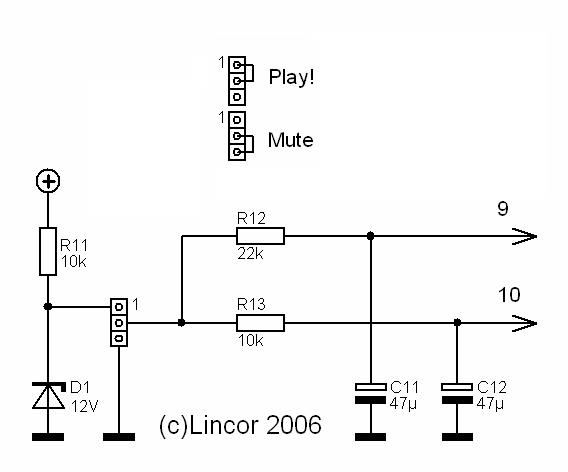

    Предлагаю забыть про резистор в цепи подключения АС ;) Схема управления режимами mute/online в аттаче.

    FaTTy, чет мне казалось что Play это когда на общий провод замкнуто, хотя может я путаю

    Не, на массу это как раз mute. Пока попробуем с реле.
