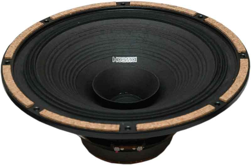

    Вот значит хочу я сделать колонки, по 1 дину в колонку, посоветуйте что лучше 100 ГДШ 47 или 100 ГДШ 33 ?
    описания динов в приложениях!
    Заранее спасибо!

    100гдш-33, гораздо лутше.

    Однозначно, 100 ГДШ 33. В корпусе ~70л с фазоинвертором (2 трубы: d=10,5 см и l=14 см) будет играть от 50-ти Гц (-3дБ), а maxSPL будет порядка 125 дБ (при номинальной мощности)

    А ещё что брать 8 или 16ом? Я корпус собираюсь делать из фанеры толщиной ~3см, как вам? И ещё где взять сетки металические как на концертных колонках?

    Лучше 8 Ом. 3 см много ,у меня корпуса 150л для 2х 100гдш33 из
    2см фанеры и всё путём(распорки внутри).
    Сетки заводские гавно. Дорого и закрывают сильно динамик.
    Я покупал на базе сетку 1х1 см , обрезал по кругу ,красил и через
    рез. уплот. крепил на корпусе динамика.

    Вообщем, прикинул я эту головку в JBL SS и получил такие параметры ФИ:
    Vb=70л, F3=48гц, Fb=48гц(две трубы d=10,5см l=16см). Размеры ящика (внутренние, оптимальное соотношение сторон): 67*42*26 см.
    Тоже заморачивался как то таким вопросом. Переписался с одним товарищем с НОЭМы (в форуме именуется как Berkut) и в итоге взял 100ГДШ-47 8 Ом. По расчетам и консультациям с Berkut*ом решил сделать корпус ~60 л, трубы фазоинвертора- 10см в диаметре. Пару... Правда пока не сделал. Руки коротки, не доходят Может подскажете что мне сделать в этом случае, чтобы не пилить лишних дров... А то как раз через недельку планирую за пилу браться.

    Можно, только при соотношении размеров сторон 1:1,6:2,6 получается (по теории) минимальная неравномерность АЧХ для корпусов прямоугольной формы. Насколько изменится эта неравномерность при твоих размерах сторон, сказать трудно - надо считать. Но по личному опыту могу сказать, что большее влияние на неравномерность АЧХ оказывает помещение (его заглушенность и т. д.), в котором эксплуатируется АС. Вообще это отдельная тема для разговора, причем очень обширная.
    По умолчанию Re: Построение колонки на 100ГДШ
    70 литров и более многовато для этой головы если вы хотите получить быстрый низ с чумавой атакой... круче всего эта голова звучит в закрытом ящике, но давление на низах маловато (хотя это на любителя) и середина выперает, самый нормальный вариант (пробовал аж 6 разных.. и дома еще 8 голов лежит..) это где-то 55 литровс фазой (одной обязательно) на 10 см диаметром, но голова предваритель должна быть оч хорошо раскачана, долго и на больших мощностях.. лучще сделать дополнительную пропитку... согласен звучит не столь низко, да оно и не надо... главное достоинство этой головы потрясающая атака.. так что выбирайте...

    Чистый обьём 150л с заполнением ~180. Высота 120 см.Глубина 50 см.
    Фасад 40 см.

    Задача, небольшой дачно-туровой комплект помещение/природа. Хочется стабильно иметь 40-50Гц
    Перепёлкин советует 65Л кузов с ФИ 65 Гц и 100Л с 40Гц.
    Хочется всегда чтоб было компакто, но и чтоб отдача была на НЧ нормальная. Какой компромис в этом случае будет верным?

    Если небольшой, но с басом - настаивайте ФИ ниже оптимального в данном ящике и вводите коррекцию в усилке.
