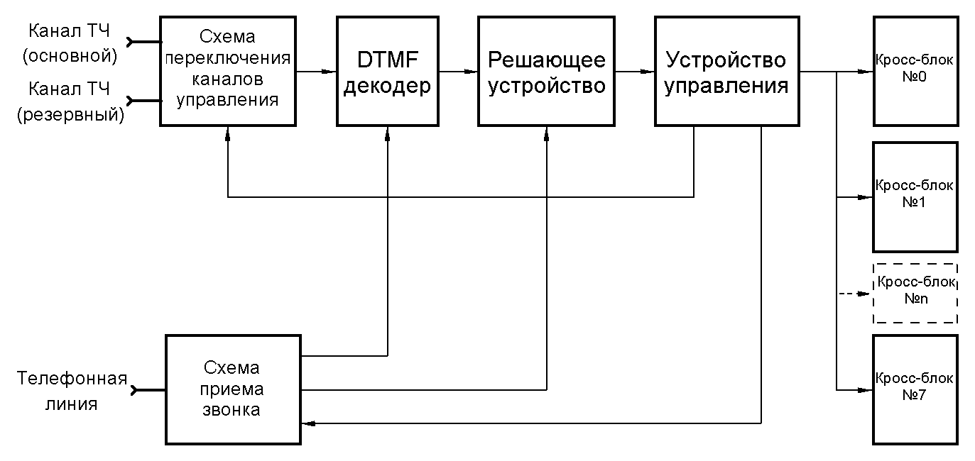

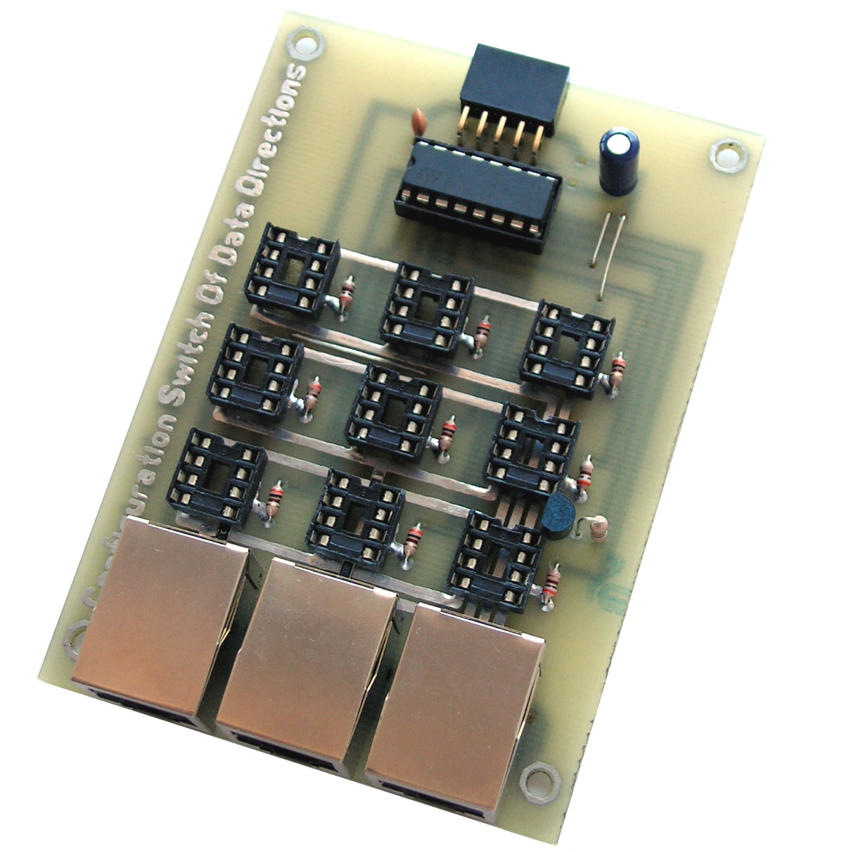

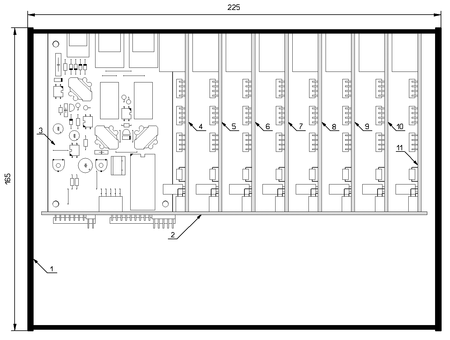

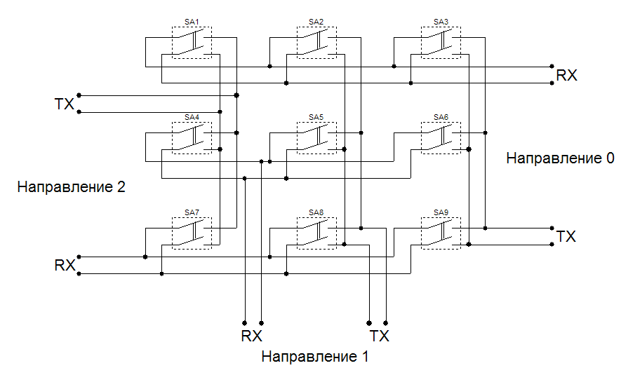

    В общем, диплом защищен на отлично. Устройство разработано полностью.
    Картинки по списку:
    1. Матрица кроскоммутации
    2. Структурная схема УДПЦП
    3. Конструкция
    4. Фотка кросс-блока
    5. Фотка УДПЦП
    Устройство собрано на 3-х платах: интерфейсная часть (питание и каналы управления), микроконтроллерная часть (мат. плата) и один кросс-блок.
    При отладке устройства возникли проблемы с "телефонной" частью схемы блока управления. Схема взята из интернета. Когда VT2 открывается, шлейф телефонной линии замыкается и АТС чувствует "снятие" трубки телефонного аппарата. DA4 предназначена для генерации в ТЛ сигналов подтверждения от устройства. В ней-то и подвох - звук в трубке еле слышен и я не пойму в чем причина! Помогите разобраться что не так здесь.

  13. #33
    Аватар для Alex_Jet
    05.03.2004
    г.Томск
    391
    По умолчанию Re: Переключатель направлений потоков E1
    Цитирую самого себя:
    Помогите разобраться что не так здесь!
