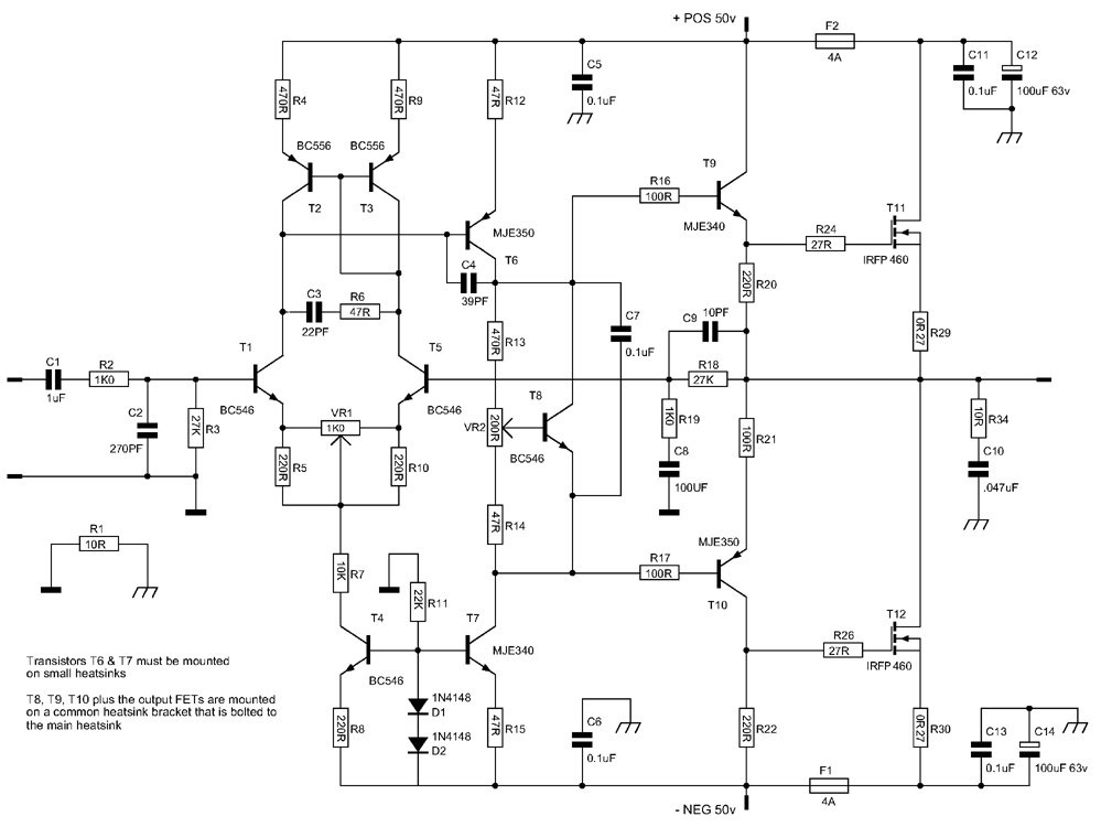

    По умолчанию квазикомплементарный NMOS200
    Автор - Quasi, обитает на www.diyaudio.com

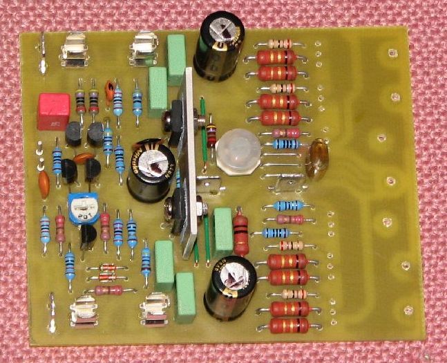

    Лично я этот УМ собирать не собираюсь, основная причина по которой выкладываю эти материалы- довольно много народу хочет собрать дискретный УМ но обламывается по разным причинам (сложная и дорогая комплектуха, недостаточная квалификация для разводки pcb, etc.)
    Схема простая как угол дома, все решения- типовые. Pcb прилагается. Корректность pcb не проверял, по схеме особых замечаний нет. Хотя нет, вру, есть: надо бы соединить средний и верхний выводы подстроечного резистора VR2 (ток покоя). Плюс я бы номиналы кое- каких элементов выбрал бы другие, ну да фиг с ними, и так работать будет.

    К схеме есть несколько замечаний. При перегорании предохранителей или даже до этого при КЗ (а, возможно, даже при ограничении сигнала) могут/будут пробиваться выходники по затвору. Защитить их стабилитронами не получится, поскольку предвыходной каскад может дать большой ток Есть (на первый взгляд) некоторые сомнения в стабильности на комплексной нагрузке. Кроме этого, такой "Квази" усилитель несимметричен по природе.
    Похоже, мне придётся всё-таки доделать новый вариант моего N-канального выхода для питания +/-50 В, с печаткой и пр. Будет примерно такая же сложность схемы, полная симметричность и существенно лучшая защита от пробоя при перегрузке. Надо?

    Alex Nikitin, о какой симметричности вообще здесь может идти речь?! Я знаю ВСЕГО ТРИ варианта построения более- менее симметричных УМ с использованием n-mosfet оконечников.
    1) sumo9. Примерно так: http://cp.people.overclockers.ru/cgi...fet_bridge.png
    2) трансформатор со средней точкой (суксь)
    3) любой, даже обсуждаемый УМ, включенный мостом с ТАКИМ же
    PS отсутствие общей ООС рулит! Вот, только что сделал:
    https://forum.vegalab.ru/showthread....153#post257153
    Очень необычный и ненавязчивый звук. Чем раз за разом повторять типовые кл.АВ с ОООС, лучше уж попробовать другие области (на лампы у меня аллергия, поэтому пошел по такому пути)

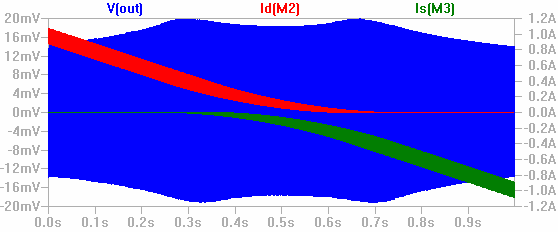

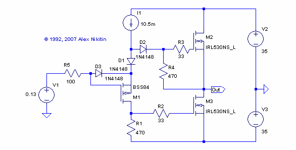

    Есть четвёртый вариант.
    Вот эта схема вполне симметрична, хотя это и неочевидно
    Алексей
    P.S. - в доказательство этого привожу результат симуляции изменения выходного сопротивления этой схемы при изменении постоянной составляющей тока нагрузки от +1А до -1А . Переменная составляющая 100мА на 1 кГц. Показаны токи выходных полевиков и переменная составляющая напряжения на выходе, которая пропорциональна выходному сопротивлению. Ток покоя около 100мА.

    Alex Nikitin, неочевидно потому что несимметрична напрочь. Верхнее плечо - общий сток, нижнее- составной транзистор по схеме Жиклаи охваченый глубочайшей ООС,- по сути это- заменитель p-mosfet`а.
    D1,D2 - фтопку!
