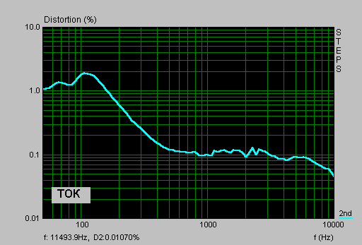

    Антон, вот попробовал совместить графики искажений раздельно по гармоникам - 2-я. 3-я, 4+, и THD для ДГ типа 25ГДС1-8. Выбирай наиболее информативный. Замер тока- по резистору в цепи ЗК, остальное - через электретный микрофон. Поскольку у меня замеры по искажениям в различных режимах сохранены - могу данные представить в любом другом виде Тип гармоники - написан справа на рисунке.
    Учтем, что вторая гармоника - консонансная

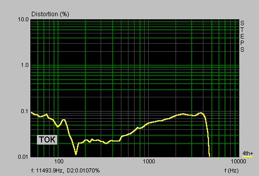

    Тут- брызги от верхних гармоник в куче - чем меньше - тем лучше...

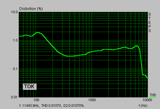

    А тут - еще надо подумать, какая гармоника вносит наибольший вклад...

    Короче, есть над чем задуматься. Корреляция есть в основном по третьей гармонике.

    Кое-какой анализ по номер 48
    Абсолютно очевидно, что минимум искажений тока по третьей гармонике завязан за минимум этого самого тока, который наблюдается на частоте резонанса динамика.
    Вторая гармоника, похоже что генерится от гармоник диффузора (спад её ниже частоты резонанса тому подтверждение). Потому ИТУН ничего там и не душит.
    Почему ИТУН душит третью гармонику ещё предстоит разобраться, как и в характере самой гармоники.
    Ясно одно, никакой термокомпрессией в катушке ДГ и не пахнет.

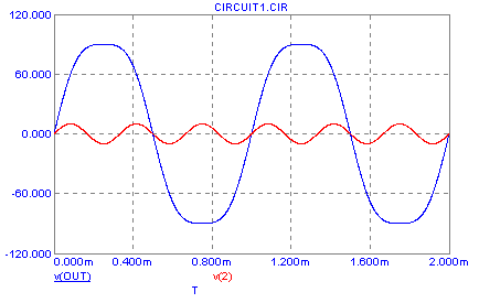

    Что-то на ночь глядя, захотелось мне воочию увидеть как гармоники синус корежат Показалось интересно и наглядно. Можете тоже посмотреть - 10% искажений - выборочно, только 2-я, только 3-я и только 4-я гармоники. При различных фазовых сдвигах. В анимации
