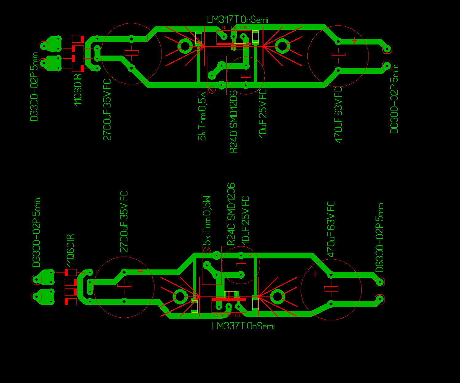

    Все привет!
    Вот развел первую плату для первичных стабов на LM 317 и LM337.
    Зацените платку первичных стабилизаторов. Есть несколько вопросов:
    1. Имеет в данном случае смысл делать землю полигоном?
    2. В схеме есть конденсаторы по 0,1uF, ставить или нет? Если да то какие - полипропилен или керамику?
    3. Мою разводку проводников как можно оптимизировать? Если да, то как?
    Эдуард.
    Модератор, я опять не туда запостил?

    Конденсаторы по 0,1 мф обязательно ставить между входом микросхемы - землей и между выходом микросхемы - землей. Как можно ближе к микросхеме. Иначе оно может самовозбуждаться. Дорожку от среднего вывода микросхемки лучше не под углом вести, а вертикально и потом поворот на 90 градусом, так будет более большой зазор между дорожками..технологичней так.
    А, еще в верхнем выпрямителе диодики не забудь перевернуть..

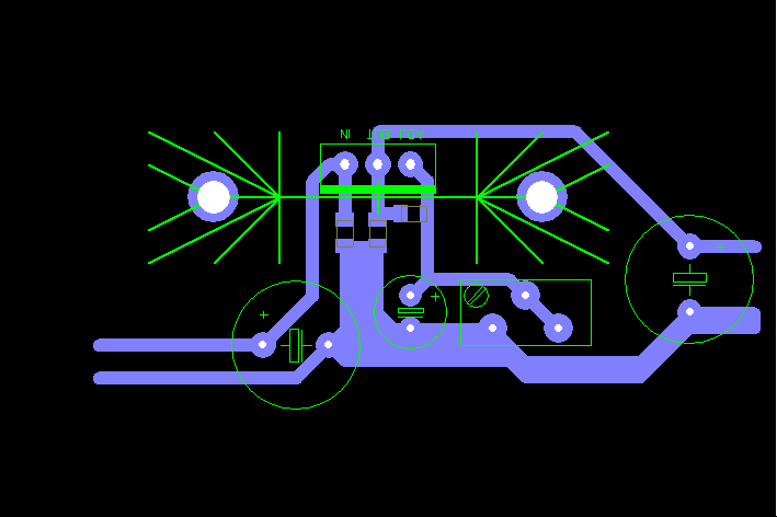

    Привет! Подправил. Там 3 шт. СМД конденсатора 0,1 мкф, керамику X7R ставить?

    Ага, так заметно лучше уже...

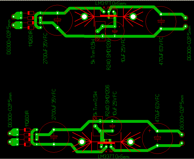

    А еще цепь подстройки выходного напряжения можно сдвинуть в право, а керамические конденсаторы, которые шунтируют вход и выход расположить прямо под микросхемой. Туда же можно переместить входной электролит. Так дорожка земли заметно короче. И намного короче дорожки земли у конденсаторов. Просто у длинных дорожек соотвественно больше индуктивность и сопротивления, что сводит на нет установку блокировочных конденсаторов. Блокировочные конденсаторы (эта керамика мелкая) всегда должны быть расположены как можно ближе к месту того, что они шунтируют.
    Например так...
