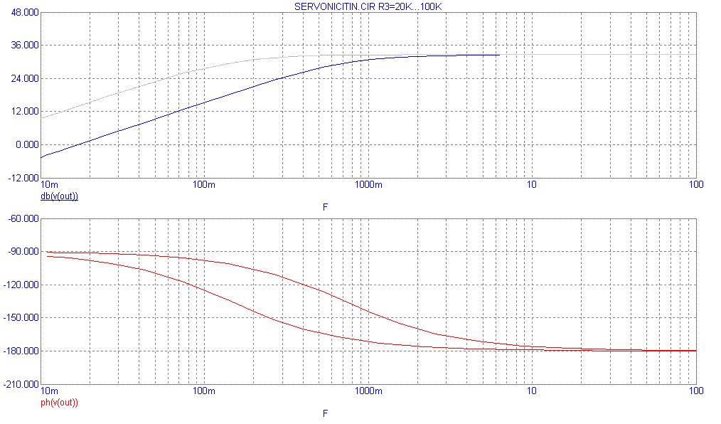

    Алексей,как ты считаешь,почему так?Логично было бы сделать постоянную времени как можно ниже,только бы успевала отслеживать собственный дрейф усилителя.
    Промоделил серво с параметрами как у Алексея.Может настройка заключается в подборе фазового сдвига на НЧ?При таких параметрах он получается около 5гр на 10гц.
    Левые графики с резистором ООС по серво 100к,правые 18к как на схеме.

  14. #113
    мифолог Аватар для anli
    06.11.2004
    4,807
    По умолчанию Re: Усилитель на N-канальных полевиках
    Сергей, почти всю ночь не спал и всё думал , как так может быть, что при меньшей постоянной времени серво-усилителя звучание лучше. Вот ответ: Алексей слушал виниловую пластинку с ненулевым эксцентриситетом. Так что, чтобы рокот не попадал в звуковой тракт, постоянная не должна быть слишком большой!
    Вот и я не пойму,почему так?Будем надеятся,что Алексей расскажет.
    У меня есть свои гипотезы, но главное, что практика показывает, что усилитель звучит "правильно" при вполне определённом значении частоты среза по низам - причём это не одна точка, а обычно несколько, отличающиеся в разы. Если "промахнуться", то усилитель будет слушать ммм... неинтересно, что-ли. Эти точки зависят от постоянных времени блока питания, например (размер и параметры трансформатора, величина сглаживающих конденсаторов, применённые выпрямительные диоды и т.д.)
    Скорее всего. Но вот почему разные усилители звучат хорошо при определённых, но разных фазовых сдвигах? Моя гипотеза состоит в том, что при определённом сочетании параметров реакция усилителя на музыкальный сигнал минимально мешает восприятию музыкальной информации, становится "гармоничной" с точки зрения человеческого слуха.
    Скажи ещё пожайлуста ,подбор параметров серво сказывается именно на низких частотах?На высоких и середине это как-то ощущается.
  21. #120
    Аватар для Alex Nikitin
    03.01.2005
    London UK
    4,388
    Да, и даже в первую очередь. Наше восприятие музыкальной информации на средних и высоких частотах очень сильно зависит от "правильной" ситуации с басами.
    Простой пример - часто вполне приятно слушать музыку от источника практически без басов вообще - переносного радиоприёмника, например, даже когда качество откровенно слабовато. Легче следовать за мелодией и воспринять эмоции, хотя такой звук никак не назовёшь полноценным. Стоить добавить басов, и музыка может просто развалиться на части, если это сделано неаккуратно .
    Я, например, настраивал серво именно по слышимости музыки на средних частотах - голосу на фоне сложной загруженной музыки, например - при правильной настройке голос неожиданно становится "слышнее", легче разобрать слова и т.д.
    Алексей
