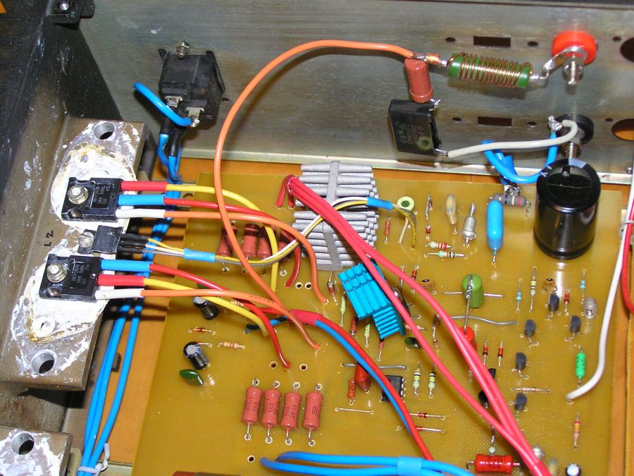

    Andrew Ivanov
    Посмотри на фото по внимательнее, с выходника идёт на резистор с кондёром и оттуда через резистор на гнездо спикера !

  5. #684
    Новичок Аватар для Andrew Ivanov
    25.02.2006
    Зеленогорск (Красноярский край)
    22
    По умолчанию
    Может фото не совсем качественная, вот поближе (см фото, 127 кБ). С выходников идет на плату, от платы 15 см проводок до резистора с кондерем, далее дроссель на резисторе на спикер. Что не так?

    Про обильно, не правильно выразился наверно Имел ввиду "нормально" вместо "ничего" , ссори. Просто при тестировании между транзисторами и радиатором была слюда и мазня от старой термопасты.
    Это не резистор, а та самая индуктивность, которую Алексей рекомендовал поставить для лучшей стабильности на реактивной нагрузке. Я то же так сделал, только провод в два раза толще намотал.

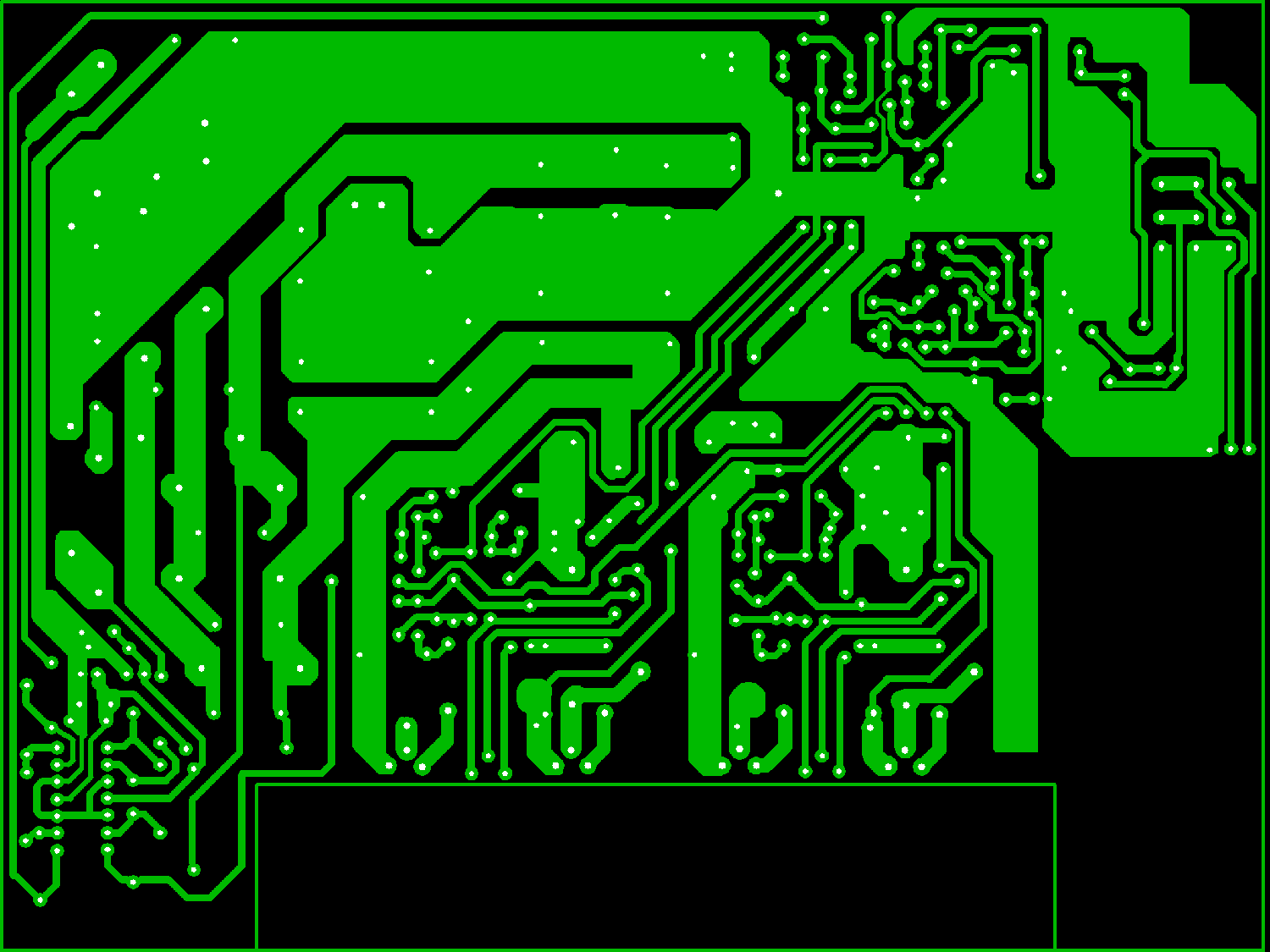

  10. #689
    Новичок Аватар для digitas
    24.02.2006
    По умолчанию Re: Усилитель на N-канальных полевиках
    Почистил, паять на ней мона.....перебивай и вперед, но она корявая...могу выложить в уменьш. разрешении...оцените!
    Щас навожу в Сприн лаяуте, красиво получается ...как наведу, тоже выложу!

  11. #690
    24.02.2006
    Все ребята, сделал...оцените добрым словом...
    п.с.Тут ограничение на разрешение картинки, оригинальная картинка в разрешении 4252*3189!
    [ADDED=digitas]1142024187[/ADDED]
    Щас чуть ее нужно доработать...там пару деталей нехватает, под них сделаю разводку(всетаки это копия ОРИГИНАЛЬНОГО 4330, а не доработаного)...гдето 3-4 детальки не хватает...но это мелочи...как доработаю, еще раз выложу...если будет интересно комуто
    24.02.2006
    Хе-хе, порасматривал схемку...дык на печатке что я сделал..там нету разводки на некоторые детали что есть на схеме даже ОРИГИНАЛЬНОГО усилка...щас пробую впихнуть
    Там не хватает наверно в интеграторе двух деталек Лишнего не впехни.
    НЕ только в интеграторе, там еще диодов в выходном каскаде нехватает...вместо цепочки диод-диод и кондер в паралель тупо диод поставили, потом не хватает диодов двух на связке транзисторов 6 и 7....там только резистор, ну и конечно в интеграторе(сложнее всего доразводить там..места нету, а нада резистор, кондер и 2 диода на каждый канал)...
    ...вобщем мне только интегратор остался =)...ну и просмотрю еще..и потом буду травить...
    Кстати, а как в Спринте детальки обозначать?..у меня 4ая версия!

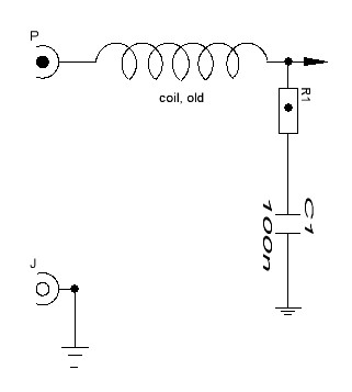

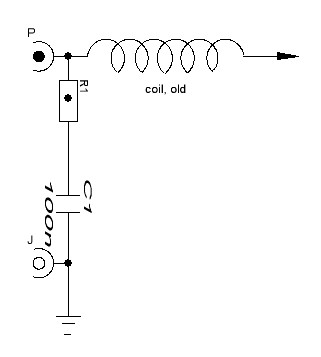

    Цитата Сообщение от Andrew Ivanov
    Почему не верна??? А куда ты считаешь лучше их паять, на плате усилителя?
    нет, я же писал на разъём спикера.
    Можа я ошибаюсь ?
    [ADDED=Melhior]1142105010[/ADDED]
    по твоему монтажу разве не так (out_2 рис. слева) ?
    а по моему верно рис out1
    Разводка земли похоже не совсем правильная.
    да, и еще, в одном из каналов R21 и R22 стоят обычные резисторы - установи проволочные !
    To Andrew Ivanov
    Дроссели от материнок с ферритовым кольцом - не лучшая идея
    Объясни пожалуйста, почему ?!
ID:	9270   Нажмите на изображение для увеличения.
