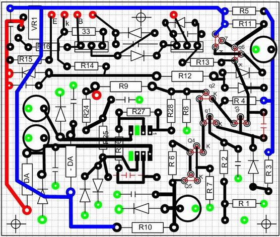

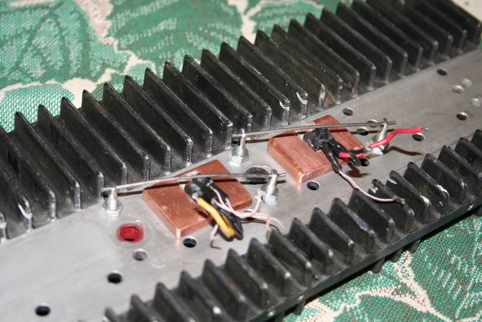

    Да, народ, вот моя платка под 1 канал, пожскажите недостатки.
    Всё остальное недостающее вынесено на радиатор.
    Заранее благодарю.
    Сергей.
    Заранее благодарю.
    Сергей.
    А почему двухсторонняя разводка? Мне кажется это больше подходит для цифровой техники, есть фото готовой платы? У меня получилась . 160 * 130 мм на каждый канал (под корпус подгонял).
    Про транзисторы медная подошва - не плохая идея, вопрос какую еще термопасту порекомендуете (только чтобы в РФ продавалась )?
    Потому, что пробовал разводку звездой, не понравилось. Фонило, а потом был экспериментальный образец с землянным полигоном на второй стороне, как в ВЧ технике - фон ушел (фото было раньше). А теперь решил довести до ума, не ахти , конечно, но для начинающего пАйдёт
    А между медяхой и радиатором паста - слюда расслоённая на более тонкие пластинки - паста. Только она , по-моему, называется КПТ-8.

    По умолчанию Re: Усилитель на N-канальных полевиках
    Спасибо, пожалуй да, эта паста самая подходящая, температура снизилась ощутимо (максимум 45-50С)

    Плата в корпусе или так, рядом лежит? Я пробовал разбирать некоторые серьезные аппараты, на столе они тоже фонили. Может фильтр в БП слабоват?
    Много было разговоров вокруг интегратора на TL072
    - Алексей и Yan где-то в этой ветке уже предлагали замены оперов, важен не только уровень шума, важно и довольно низкое быстродействие. Попробуй поискать посковиком. Это всё уже несколько раз оговаривалось
    - Прошлый вариант фонил и на столе и в металлическом корпусе одиноково. Фильтр вроде приличный, 30 000 в плечо, 60 000 на канал + 1 мкФ плёнки, корпус и радиатор заземлен в одной точке чрез резистор 10 Ом, всё, как учили. Видимо резвёл в прошлый раз неудачно.
