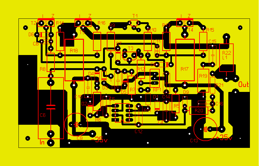

    Печать могу выложить, если кому надо. Только там не весь усил, а только повторитель.
    добавил сообщение
    Ну, глядите, ругайте, хвалите.
    Я бы убрал С9, С10, С13, С14 и заменил бы их одним конденсатором 220-470 нФ между + и - питания, как в оригинальной схеме . Поскольку это повторитель, то сильноточной земли здесь просто не требуется, только сигнальная, а эти конденсаторы создают ненужные местные сильноточные петли. Даже R7 можно увеличить и подключить к минусу. Сильноточная земля должна быть в одной точке - как можно ближе к соединению конденсаторов фильтра питания. Туда должны сходиться "нулевые" конец нагрузки и цепи Зобеля (R19+C15 по этой схеме) .
    Алексей

    Посмотрел печать- пожалуй, можно сделать как ты сказал, не меняя плату.
    Кстати, заметил, что немного греется ВС640. Пальцами держать можно, но радости не испытываю. может лучше заменить на BD140 или это нормально даже с учетом закрытого корпуса?
    На нём рассеивается примерно 8мА*35В = 280мВт, так что он будет довольно тёплым, но это нормально - предельная мощность у них 1 Вт. BD140 был бы лучше, только если оригинальный Филипс, но их практически не достать, а то, что продаётся сейчас, как BD140 от ST и пр, лучше вообще нигде не использовать.
    Алексей

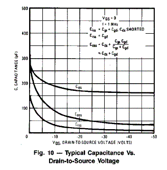

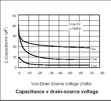

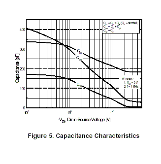

    По умолчанию Re: Усилитель на N-канальных полевиках
    Цитата Сообщение от WP
    Fqp2p25
    Этот и ему подобные не подойдут из-за значительно более сильной и значительно более нелинейной зависимости ёмкостей от напряжения:
    Алексей
    [ADDED=Alex Nikitin]1131628936[/ADDED]
    А вот это почему ZVP3310 лучше :
    Алексей
